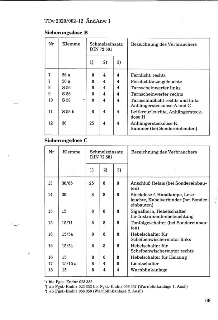

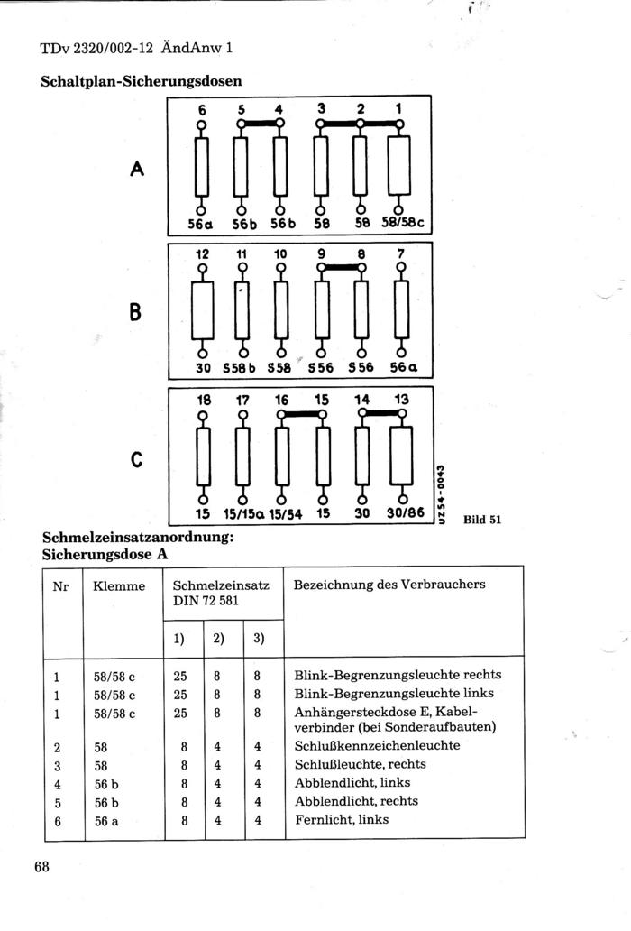

Ich bin noch recht neu auf dem Gebiet der Unimogs, jedoch habe ich gleich ein Problem mit den Fahrzeugsicherungen, die vorn im Motorraum untergebracht sind.
Bekommt man irgendwo passende ersatz Sicherungen (Schmelzeinsätze) / welche Werte sind dort verbaut?
