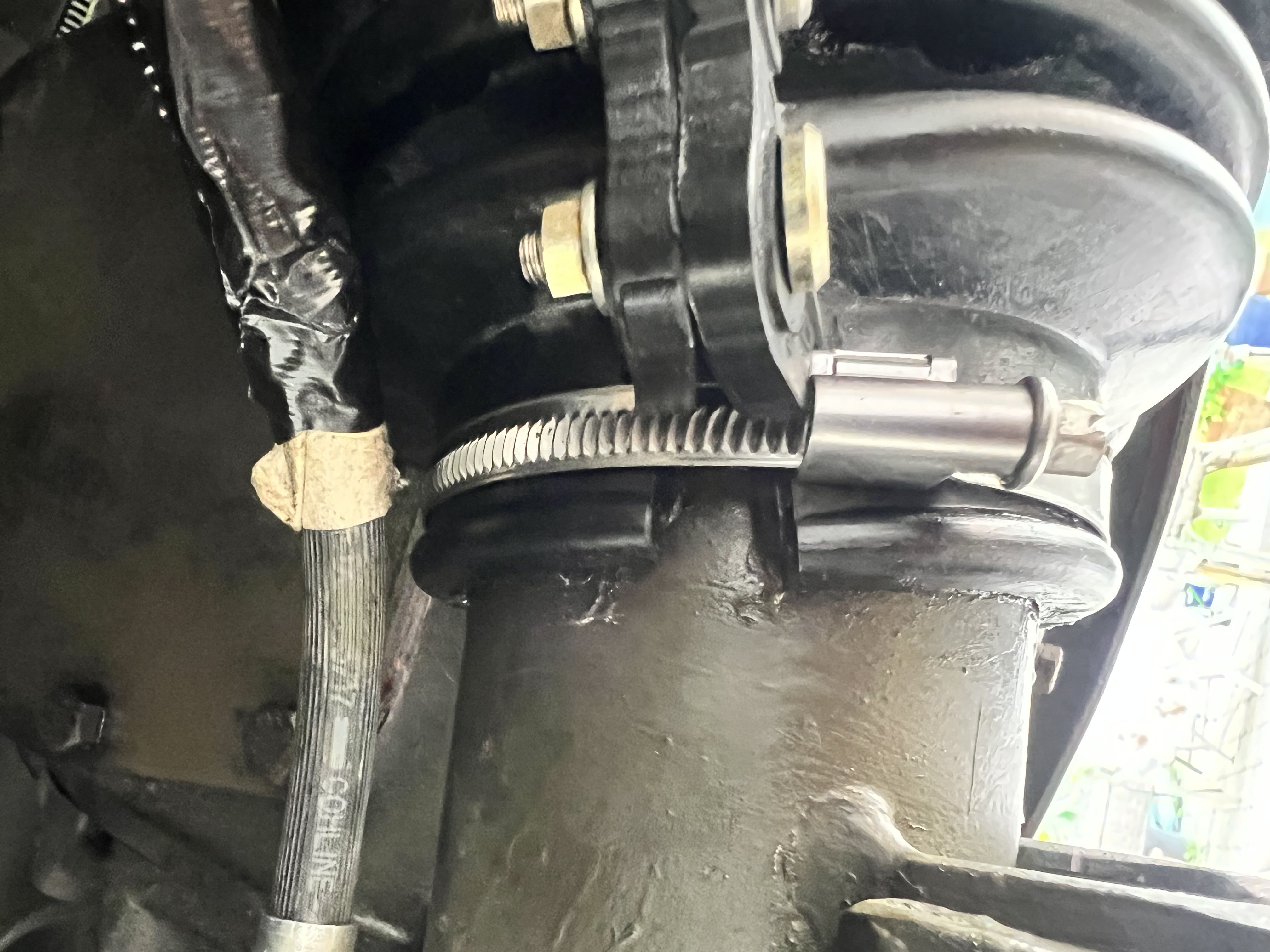

ich habe mir die Seite zum Wechsel der Schubrohrmanschette durchgelesen und versucht den Anleitungen zu folgen.
Trotzdem bekomme ich den Spalt vorne und hinten an der Manschette nicht verkleinert.
Ich habe die Vorderachse entlastet, alles entfettet, die Manschette geht drauf, 9 Uhr verschraubt und der verd….. Spalt bleibt.
Was mache ich falsch? Muss ich die Hinterachse entlasten?
Bitte um Ratschläge- Danke und ölige Grüße
Stefan

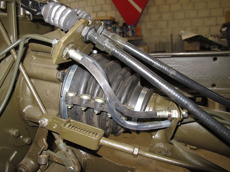

Hallo Stefan,
Die Spannschellen hast Du schon drauf?
Dann bekommt man die Gummimanschette eigentlich gut dicht zusammengedrückt.
Vorausgesetzt das Gummi ist noch weich.
Hier originale MB Manschetten aus BW bestand mit alternativen Absatz-Schrauben:
Manschette 4.jpg (102.65 KiB) 1386 mal betrachtet
Manschette 6.jpg (103.77 KiB) 1386 mal betrachtet
Sind zwar Bilder von 411.114 aber das System ist ja gleich.
Jochen

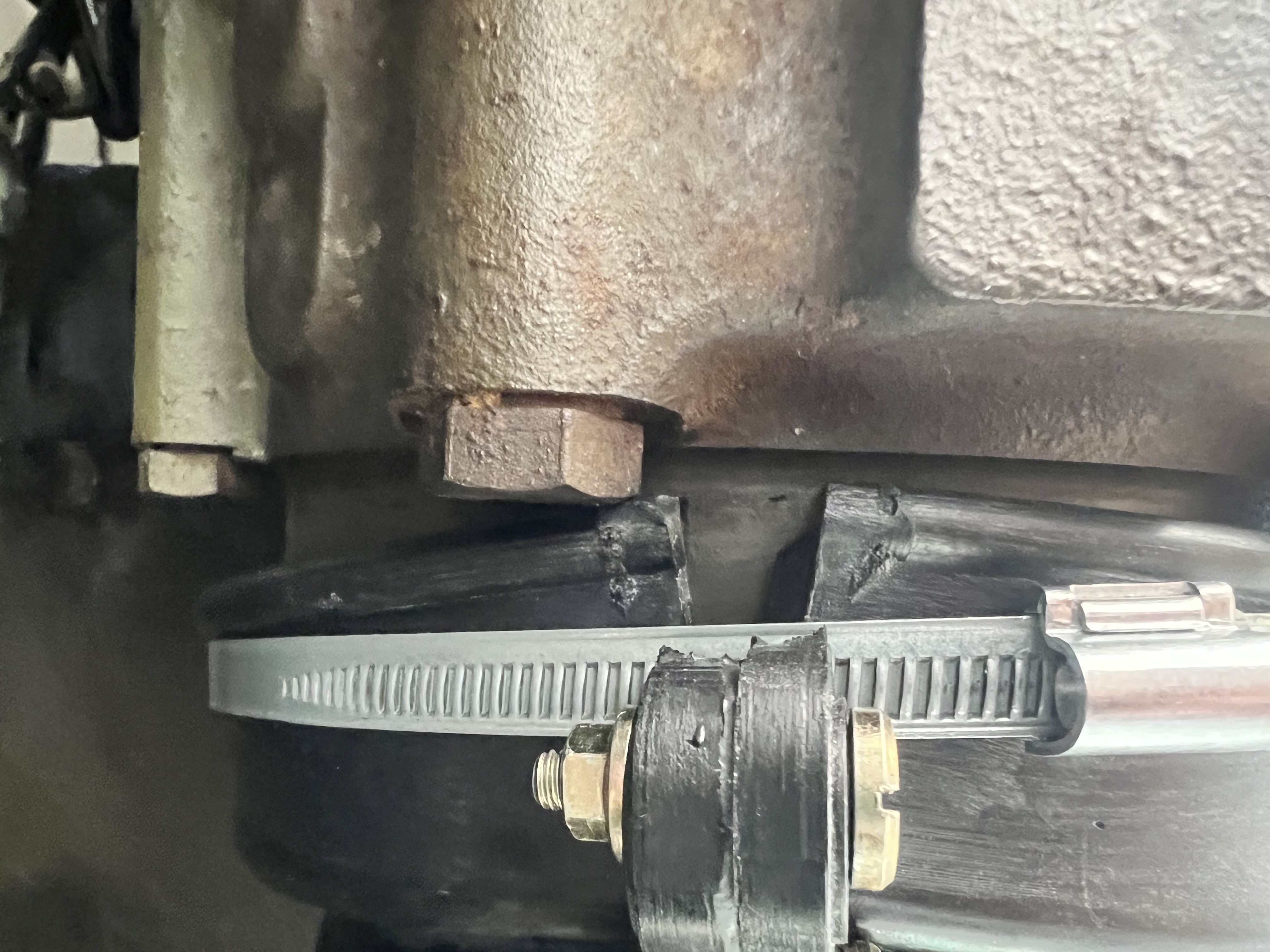

Hallo Jochen,
danke für deine Rückmeldung. Ich habe die Manschette (Gummi ist weich) getriebeseitig und tu Vorderachse hin drauf und die fünf seitlichen Halteschrauben festgeschraubt. Die beiden Schlauchschellen sind auch schon lose angebracht. Ich bekomme nun diese blöden Spalten vorne und hinten (siehe Bilder) nicht zusammen.
Vorderachse habe ich entlastet.
Liebe Grüße aus der Pfalz
Stefan
