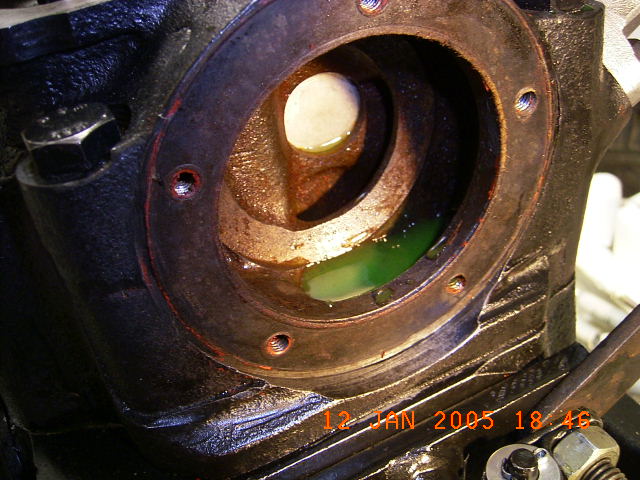

#91801
Hallo Haudron,
mich macht stutzig, dass du angeblich zwei liter weniger eingefüllt haben willst. Natürlich kann das auf einer blasenbildung beruht haben, dass ist ja beim OM636 nicht unbekannt.
Ich hatte allerdings einmal hier das problem geschildert, dass ein motorblock zu war, d.h.,der innere kreislauf vom block kam nicht zustande. Ursache: die ca. 6mm bohrung , die sichtbar wird , wenn man den unteren stutzen der vom kühler kommt abmacht, war infolge verkalkung nicht mehr erkennbar. Ich habe ihn aufgebohrt und seitdem einen absolut stabilen kreislauf der mir bei 30grad und volllast in den Thüringer bergen keine probleme bereitet.
Da der äußere kreislauf vom kühler über den thermostaten zum ausgleichsbehälter und zurück zum kühler trotzdem funktioniert neigt man zu der annahme es sei alles okay. Ich habe den fehler noch rechtzeitig bemerkt als ich wasser abließ und in der vorderen kammer hinter der wasserpumpe das wasser stehenblieb.
Angeblich war dieser motor aber problemfrei gelaufen- in einem Stapler.
Vielleicht kannst du das mal testen. Die bohrung liegt so auf "11.00 uhr.
verstopfung kleiner Kreislauf .jpg (78.8 KiB) 1576 mal betrachtet
