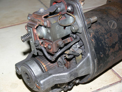

Hallo Wolfgang,
doch doch, die Tips vom letzten mal haben geholfen.
Wie von Euch empfolen, habe ich den Anlasser rausopperiert und bin mit dem guten Teil zum Boschdienst gefahren.
Dabei stellte sich herraus, daß eine Isolierung(ich glaube an der Ankerplatte die mit vernietet ist ) völlig weggeschmort ist.
Dadurch gab es einen kräftigen Kurzschluss.
Der Mann vom Boschdienst machte mir nicht allzuviel Hoffnung noch Teile zu bekommen.
Danach bin ich beim Sternhändler gewesen.
Der fragte mich nach der Fahrgestellnumer,doch die hatte ich nicht.(wie auch,der Motor wurde bei meinem Vorgänger reingeferkelt)
"Ohne Fahrgestellnummer läuft hier garnichts" bekam ich zu hören.
Der eine Meister sagte dann, der das der OM352 sei im alten 813 mit 12 V
verbaut worden, aber da gab es wohl verschiedene soweit er sich erinnern konnte.
So, und nun bin ich auf der suche nach DDEEMM richtigen Anlasser , der auch von der Befestigung passt.
Die Nummer auf dem Anlasser ist 0001401049 KG -> 12 V 4 P 8
Also wenn son Teil noch bei Euch im Regal liegt, ich ( mein Vater, der sich mit dem Unimog übers Ohr hauen lließ) hätte Verwendung dafür.
Mit besten Dank für Eure Tipps
Olaf

#173025
Hallo Olaf.
Das sieht völlig anders aus, als ich vermutete, daher steh ich jetzt auf´m Schlauch.
Kann daher nur sagen: Isolierschläuche gibts bei jedem Elektriker. (Textilgewebe- und oder Schrumpfschlauch), ...
.... und beschreiben, was ich sehe: (nicht, weil ich´s weiss, sondern als Tipps, wodurch es beim Anlassen zu Problemen kommen kann)
Die Kontakte (Kupfer) des Magnetschalters sehen recht verbrannt aus. Normal bei dem Alter, führt aber zu Startschwierigkeiten zb. der Anlasser (der Magnetschalter) macht nur Klack, aber der weitere Strom zum Andrehen des Anlassers wird nicht ausreichend über die Kupferkontakte übertragen.
Der Kollektor sieht ebenfalls einigermassen "abgebrannt" aus, auch normal für das Alter, führt aber auch zum schlechteren An- und Weiterlaufen des Anlassmotores. Kann nach Ausbau entweder auf der Drehbank abgedreht werden, meist reicht es, den Kollektor mit gebrauchtem 400 Schleifleinen vorsichtig abzuziehen/abzuschleifen.
Ob in dem Bild unten eine Niete, oder eine Schraube fehlt, ich weiss es nicht, glaube aber jetzt mehr, dass es doch eine Schraube (mit Mutter ??) war.
Magnetschalterspule prüfen: die beiden "kleineren" Kabel ( in gelber Isolierung) an Plus und Minus anschließen, der "Bolzen des Magnetschalters muss nach vorne hüpfen, um die beiden Plus-Kupferkontakte zu schalten.
Auf jeden Fall würde ich empfehlen, alle Feldwicklungen auch die Wicklungen des Rotors mal durchzumessen oder durchmessen zu lassen. Ich gehe davon aus, der Boschdienst hat das nicht gemacht ??
Ansonsten: Alles -logischerweise- demontieren, säubern/ausblasen, neue Kohlen, evtl. neue Kohlen-Andrückfedern, Niet (Schraube) ersetzen, zusammenbauen und im ausgebauten Zustand testen.
Ma´ guggen, was die anderen Mog-Spezies dazu sagen.
Grüsse
WolFgang
