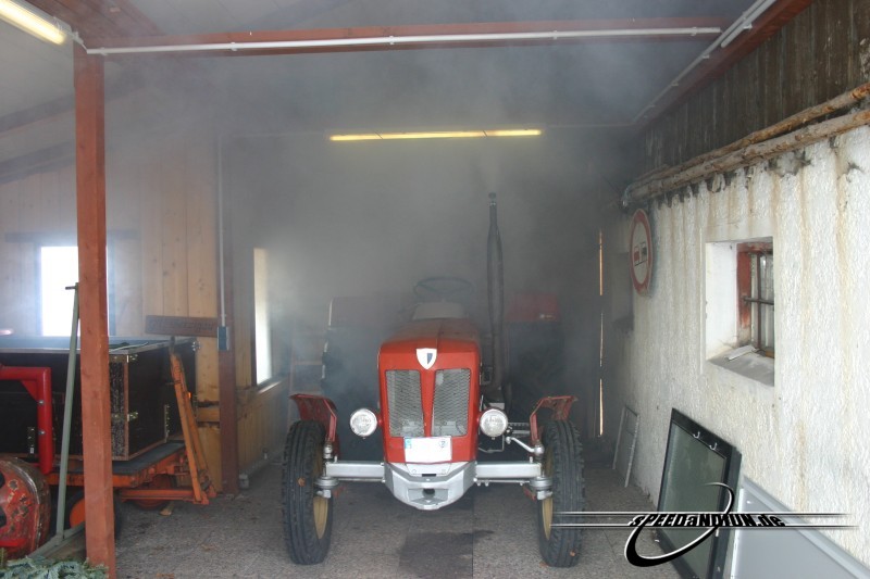

Ich als Elektromeister bin jetzt nicht so der Motorenfachmann, und lasse mich gerne eines besseren belehren..., aber ich kenne keinen Direkteinspritzer der bei Kälte nicht weiß raucht.
Liegt das an der nicht vorhandenen Vorglüheinrichtung?
Hier ein Video und ein Bild von meinem Schlüter Super 550, auch ein Direkteinspritzer mit 58PS bei 4L Hubraum. Der Motor ist gesund, bringt am Prüftstand die volle Leistung. Aber Kaltstarts unter 0°C mag er gar nicht und nebelt dabei meinen ganzen Hof ein. Nach 1-2 Minuten laufen ist alles weg. Über 0°C springt er sofort und ohne Rauch an...
>> Youtube-Video Kaltstart Schlüter Super550 <<

Teils gebe ich meinem Vorredner recht. Der weiße Rauch kann kondensierter Diesel im kalten Motor sein.
Allerdings hab ich beobachtet das dies vermehrt bei Motoren geschieht die beim Kaltstart sägen. Sei es durch schlappe Federn im Regler oder ausgelutschte Gasgestänge. Die Pumpe kommt dann einfach aus dem Regeln nicht mehr raus und kippt reichlich Diesel rein.
Es gibt aber auch Exemplare die so wie meiner so gut wie gar nicht weiß qualmen beim Start....
Thomas
