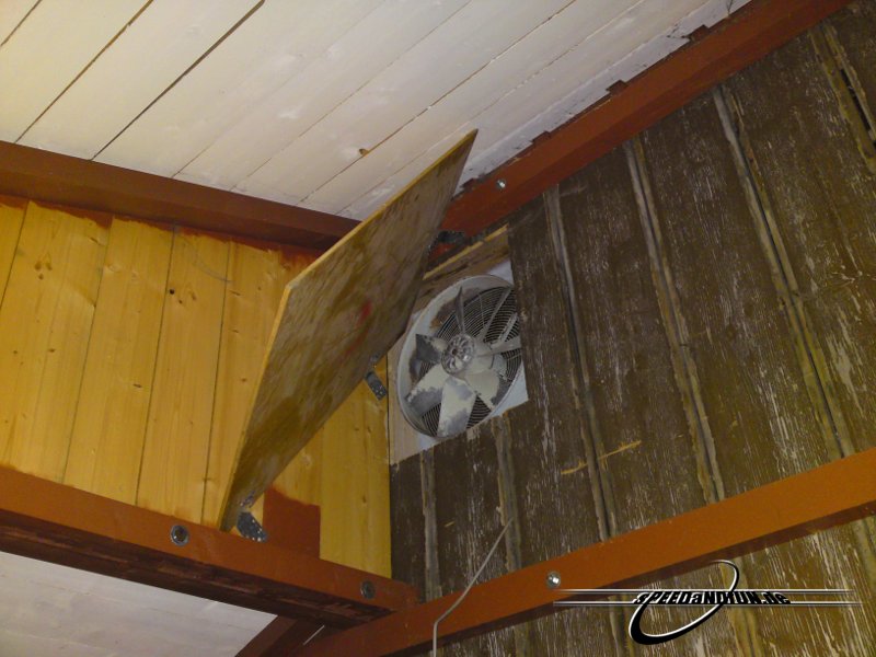

PS: Wegen des "Rauchproblemes" in meiner Maschinenhalle habe ich heute ein 50cm-Heustock-Gebläse eingebaut. Dieses bläst mehrere m³/min Frischluft in meine Halle. Hierdurch wird der Rauch nach außen gedrückt... Nach 2 Minuten ist alles sauber! :idea:

Wie gesagt, ich habe mir vorgestern ein gebrauchtes Heustockgebläse eingebaut. Wenn eines meinere Fahrzeuge gestartet wird, schalte ich es vorher ein. Dann bläst es mehrer m³/min Frischluft in meine Maschinenhalle und der Rauch wird durch das offene Tor nach draußen gedrückt... 8)
