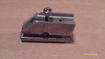

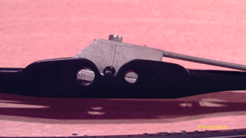

möchte heute mal nicht nur fragen sonder auch etwas beisteuern.
Habe im Forum vor längere Zeit gelesen, dass es doch teuer wäre, Scheibenwischblätter zu kaufen (zumindest für manche).
Da ich selbst vor kurzem welche benötigte und die Standard-Wischblätter nicht passen, habe ich mir heute mal Gedanken gemacht, ob es nicht möglich wäre, was zu basteln womit ich auch Standard-Wischblätter an die Arme anbringen könnte.
Ist zwar nicht Original aber Funktionstüchtig und das Beste daran ist, ich muss den Original Arm nicht verformen.
Ich selbst habe bis jetzt eigentlich nur Motorräder restauriert und habe immer darauf geachtet das es Original bleibt und ist, trotz allem muss man ab und zu Kompromisse eingehen und die sollten so sein das der Original Zustand weitgehend nicht beschädigt wird. Ich glaube ich habe mit der Lösung für die Wischblätter diesen Kompromiss gefunden.
Habe ein Alu-Teil anfertigt, welches oben eine Nut von der Breite des Wischerarmes hat, habe die Unterseite mit einer Bohrung versehen, die den Durchmesser von dem Steg an den Wischblättern hat, diese Bohrung wurde zweiteilig gestaltet und mit zwei Schrauben wieder zu einer zusammen gefügt.
Dieses Teil kommt in den Steck von den Wischblättern und wird zusammen geschraubt.
Der Wischerarm wir ebenfalls auf das Alu Teil aufgeschraubt somit kann ich jeden Standart Wischer benützen und einfach wechseln.
Lasse dies Teil jetzt noch Kunststoff beschichten und es müsste eigentlich dann gut sein.
Hoffe ich habe einen kleinen Tipp zu Forum beigetragen.
Hänge noch Bilder an das es besser verdeutlicht wird.
Viele Grüße.
Torsten mit Annegretche
