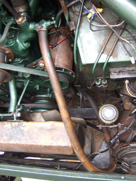

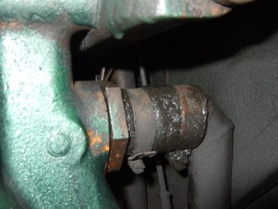

Hallo Ihr beiden und danke für die Tipps!
Hier mal Bilder, sonst wird das alles zu trocken:
Zeigt die Aussicht auf den Themostaten
Und hier:
sieht man den rötlich-braunen Schlauch, der mit einem T-Stück wieder in den Kreislauf Motorblock-Kühler reinführt
und hier schließlich die Motor"-zuführung(?)":
Ich habe keine Ahnung, ob der Hahn nun offen oder zu ist. Ich frage mich auch, woraus der kleine Kühlkreislauf bestehen muss.
Zum Vorratsbehälter geht es nur über den Thermostaten und auf der anderen Seite wieder oben in den Kühler. Am geschlossenen Thermostaten vorbei läuft die Brühe dann aus dem Motorblock und dem Shunt zusammen unten in den Kühler. Ist das so richtig oder stehe ich auf dem buchstäblichen Schlauch?

Jürgen der Praktikus kann an jedem Teil seinen praktischen Nutzen finden, tatsächlich kann dort aber eine Heizung angeschlossen werden, der Abgang mit Der Hahnformation ist so zwar nicht original, vom Grundprinzip her aber schon wie vorgesehen. Wo der schlauch wieder in den Kühlkreislauf mündet ist der vorgesehene Rücklauf. Relativ einfach verbaubar wäre eine rundliche Bosch-Heizung, wohl ursprünglich im Fahrerfussraum vorgesehen, das sah ich aber auch schon zwischen den Sitzen an der Rückwand.
Zum getrennten Thermostat, da kann man wohl das alte Gehäuse in Verbindung mit einem Thermostateinsatz aus dem Handel verwenden, ggf. eine kleine Adapterscheibe herstellen, dass der Einsatz richtig sitzt, neue Dichtung, dann sollte das schon funktionieren.
Inwieweit der Gebrauchsmusterschutz einer Teilehandelsfirma dadurch hintergangen wird, wenn man sein altes Thermostat selbst aufarbeitet, wenn man das nicht gerade schraubbar macht, vermag ich nicht zu beurteilen.
