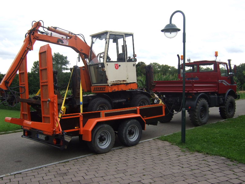

Sowas geht z.B.
Das ist meine "Spielesammlung"
Matthias

Hallo Matthias,
ist das ein Friedhofsbagger? Wer ist der Hersteller?
#413927
Hallo Christof,
ja ist ein ehemaliger Friedhofsbagger. Es ist ein Unkauf KMB 113 AF Bj. um 1996.
Den Bagger hab ich noch. Er hat mittlerweile einige Betriebsstunden mehr drauf.
Den Anhänger habe ich mittlerweile gegen einen größeren ersetzt (denn ich darf ja bis 22t an die Anhängerkupplung des Unimogs hängen).
Bei Gelegenheit kann ich mal Bilder von meinen Spielsachen einstellen.
Matthias
