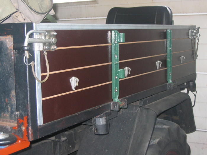

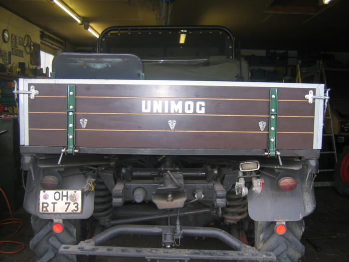

Hallo Frank,
nimm keine Siebdruckplatten sondern 22mm MultiplexPlatten.
Diese haben Holzoberfläche und sind nicht diese Kunstoffoberfläche.
Habe ich bei meinen Umbauten auch verwendet.
Jochen
