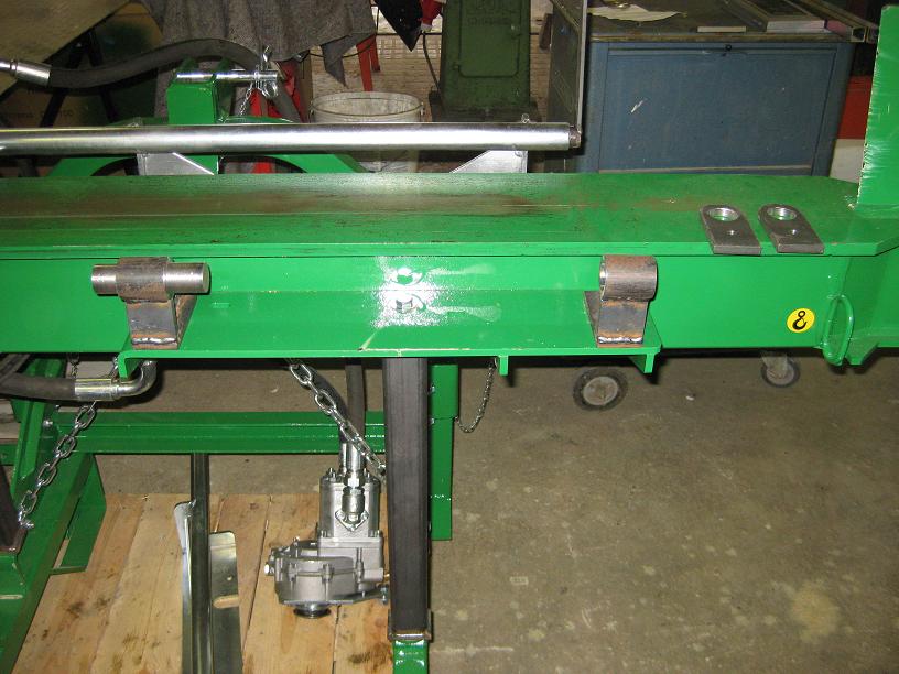

#388883

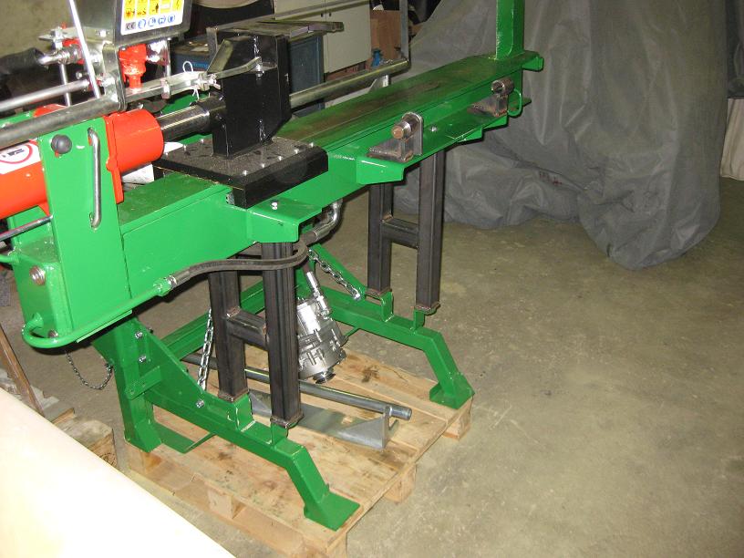

Hallo Unimoggemeinde,
nach dem ich mir lange gedanken gemacht und auch einbischen geplant habe, sind nun die ersten Schritte für meinen Umbau des Spalters getan.
Als erstes habe ich den Spalter auf Arbeitshöhe angehoben. Dann habe ich die Schaniere für den hydraulischen Stammheber angefertigt und eine Platte die verhindern soll, dass die Stämme über den Spalter weg rollen.
Gruß Peter

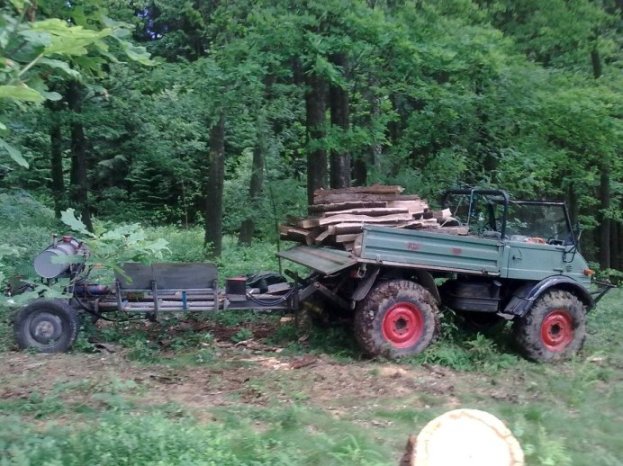

#388990
Hallo Peter, ich habe einen Eigenbauspalter mit hydraulischem Stammheber.Kann damit 1,25m lange Stämme spalten. Habe den Spalter übernommen und mit Zapfwellenpumpe ausgerüstet. Zur Not kann ich mittels Umschaltventil auch mit der Treckerhydraulik arbeiten, aber das geht langsamer. Gruß Berthold
#389006
Hallo Berthold,
kannst du mir vielleicht sagen, was dich an deinem Spalter stört oder was anders sein sollte um besser und einfacher damit zu arbeiten. Wie bist du mit der Arbeitshöhe zufrieden. Dann könnte ich diese Anregungen in den Umbau meines Spalters mit einfliesen lassen.
Es wäre auch interessant von allen Mitglieder die einen liegenden Spalter besitzen zu erfahren, was sie an ihren Spaltern ändern würden.
Gruß Peter
#389007
Hi Peter, das Foto meines Spalters sagt ja alles.... Also- gezogen ist im Wald schon mal Mist, manchmal ist es sehr eng und die Rangiermöglichkeiten sind begrenzt. Im HKH eingehangen wäre besser, jedoch habe ich dann das Problem mit der Handhabung und Einengung des Arbeitsbereiches. Ebenso benötigt die Lafette sehr viel Platz zum Abstellen. Die Arbeitshöhe ist etwa 15cm zu niedrig, habe schon Ideen den Spalter höher zu bauen, brauche nur die Achse und vorne die Deichsel kappen und höher anschweißen, dann muss auch der Stammheber verlängert werden. Hatte aber noch keine Lust dazu... Ein höhenverstellbares Spaltkreuz wäre auch nicht schlecht, geht bei mir aber nicht, da ich einen 'massiven' Doppel-T- Träger als Basis habe.
Was irgendwann noch drankommt ist eine kleine Seilwinde trotz Stammheber. Bei weiter entfernten schweren 'Walzen' und das noch berabwärts geht es schon mal ganz schön in die Knochen, die dicken Stammabschnitte heranzuholen. Mein Spalter ist halt eine nicht ganz zu Ende gedachte Eigenbauversion aus Baggerstempel und sonstigen zusammengesuchten Utensilien. Mit den Möglichkeiten des Erbauers aber schon gut umgesetzt. Habe mich lange danach umgeschaut, wollte vor Jahren aber die Kosten klein halten und keinen 'fertigen' Spalter kaufen. Viel Spass beim ständig weiter Optimieren..... man wird nie fertig.... - im Youtube sind auch viele schöne Beispiele unter Holzspalten zu finden...':wink:' Gruss Berthold

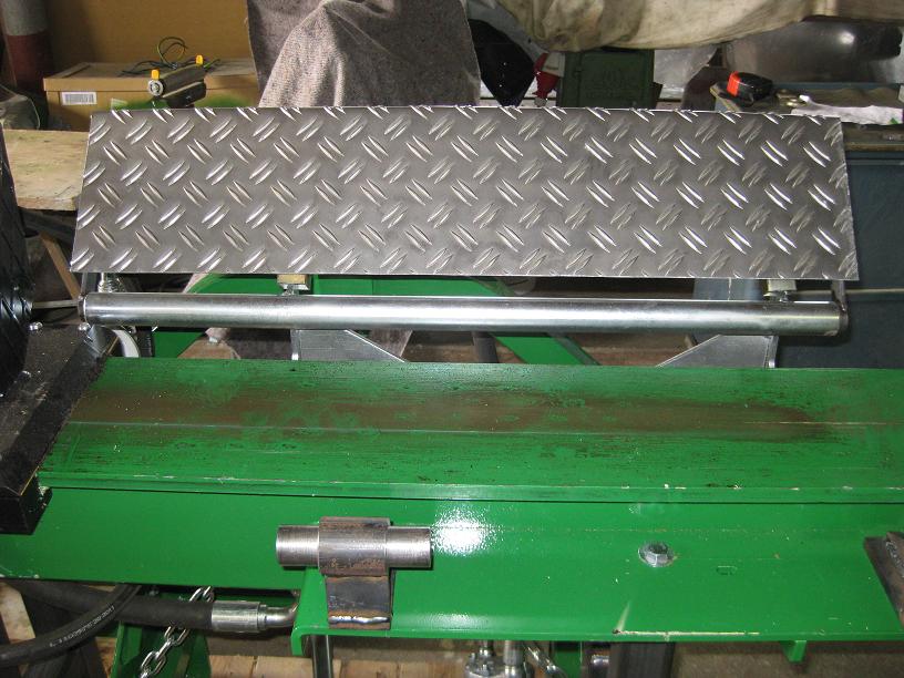

habe diese Woche doch noch einiges geschafft und wollte es euch natürlich nicht vorenthalten. Habe nun mit dem hydraulischen Stammheber angefangen, da ich den Spalter in der Fronthydraulik transportierten und betreiben möchte, habe ich den unteren Teil des Stammhebers klappbar angefertigt. Ihr könnte euch ja selbst ein Bild machen.
Gruß Peter

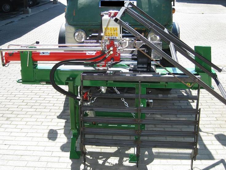

#390004

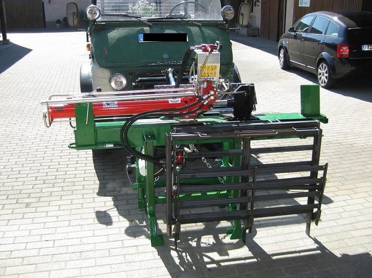

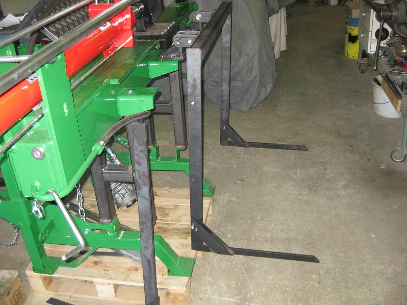

wieder ist fast eine Woche um und am Spalter hat sich wieder mal was getan.
Gruß Peter
Ablage für das gespaltene Holz in Arbeitsposition
Hydraulischer Stammheber in Transportposition
Stammheber in Arbeitsposition
#390374

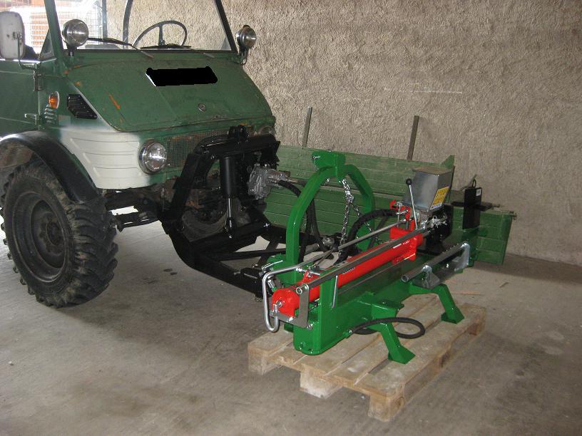

so jetzt bin ich fast soweit fertig mit dem Spalterumbau.
Gestern war ich bei meinem Hydraulikspezi und habe alle hydraulische Bauteile mit Leitungen und Schläuche verbunden. Und heute habe ich die Ablage für das gespaltene Holz fertig gemacht und mit Better belegt. Habe leider keine Bilder von den Bretter. Dann habe ich einen Probelauf durchführt und alles auf Dichtheit überprüft. Denn Stammheber und die Ablage habe ich noch nicht lackiert, weil ich erst noch den ersten Waldeinsatz abwarten möchte um vielleicht noch Änderungen vorzunehmen.
Werde mich spätesten dann wieder melden.
Gruß Peter
Spalter in Transportstellung mit demontierter Ablage
Spalter in Transportstellung mit eingeklappter Ablage
Spalter in Arbeitsstellung

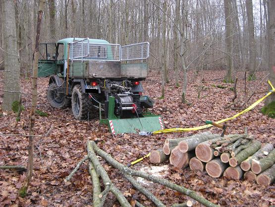

#408267
Hallo Berthold,
:sorry ,dass ich dir erst jetzt Antworte, doch hat sich die Benachrichtigungsfunktion nicht bei mir gemeldet. Habe nur durch Zufall gemerkt, dass du was geschrieben hast.
Also da ich nur mein eigenes Brennholz mache, das sind ca. 10-15 Ster im Jahr und ich ein Los ersteigern muss (Versteigerung war Mitte Dez.), und die Rückegasse zu meinem Los nach den vielen Niederschlägen kaum befahrbar ist, habe ich bis jetzt nur Bäume gefällt und auf Meter gesägt. Die dünnen Teile habe ich gleich mit nach hause gebracht. Den Spalter hatte ich einmal zur Probe dabei, beim Probe spalten war ich sehr zu Frieden mit dem Arbeitsablauf bis sich ein Schneidring von einer Leitung gelöst hat und den Test unterbrochen hat :( . Danach habe ich mich mit den Mog samt Spalter beim Wenden festgefahren und kaum noch wieder befreien können. Dabei hatte ich leider kein :cam Photo dabei um Bilder zu machen. Seither warte ich vergeblich auf bessere Bedingungen um mein vorbereitetes Holz zuspalten. Ich hoffe mal auf die Fasnachtsferien, da habe ich eine Woche Urlaub. Also der Lack ist noch lange nicht ab.
Werde dann wieder berichten. Auf dem Bild sehen die Bedienungen super aus, leider nur auf dem Bild.
Gruß Peter
