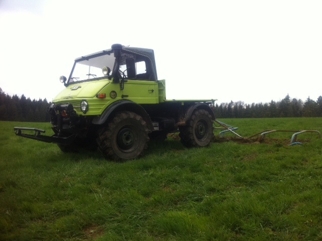

mymog hat geschrieben:Hallo zusammen,
ich gehe davon aus dass mein 406 mal ein 419 war ( siehe :lol: Bild)
UG 2/30 und 110PS
Rainer
:shock: :shock: :shock:
Haben will!!! :spitze
Hier noch mehr Info's und Dokumente:
classicunimogs.com/unimog_excavator_manuals.html
Gruß Michael
#410169
"Wie haben will?!"
Mehr Infos oder den Mog
Den Mog gibt's nicht Infos klar.
Also den 419 gab's ja nur mit geschl. Kabine ich denke das ein Händler eben an einen
Rahmen mit Motor gekommen ist und dann die Cabrio Kabine draufgesetzt hat.
Der Rahmen ist übrigens verstärkt d.h. Die Materialstärke des Rahmens unterscheidet sich vom 406.
ebenfalls ist der Unimog kürzer übersetz. Einem " normalen 406 oder 417 " komm ich
Kaum hinterher was V-Max angeht.
Beschwören kann ich die Geschichte dass es mal ein 419 war aber nicht.
Es spricht aber alles dafür was ich bis jetzt weiß.
Es hat mal jemand gesagt das sei eben ein 417 Getriebe. Andere sind der Meinung dass ein 417 Getriebe nicht in den 406 passt.
So sieht er übrigens heute aus.
Rainer
