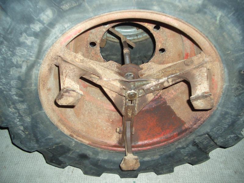

auch ich habe das Thema Zwillingsreifen am Mog durchgekaut.Ich habe 405er Zwillingsräder an 14.5er Mitas montiert.Die Halter an den Zwillingen sind sind von der Firma Kock.Da ich am Mog 11X20 Südrad-Felgen habe und
diese kein Tiefbett haben,mußten die Taschen geändert werden.(siehe Bild)
Arbeiten wie Grabenfräsen würde ich mit dem Mog auch nicht machen,da die Reifen zu klein sind und die Vorgelege zusehr beansprucht werden.
Die forderen Kotflügel müssen abgebaut und die Aufstiege geändert werden.
