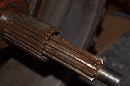

#488698
Hallo Lars,
wenn du auf Einfachkupplung umbauen willst und das VG abbauen willst, dann benötigst du an Stelle des VG ein Kupplungsgehäuse. Dafür gibt es das Führungsrohr noch neu zu kaufen die Preise liegen zwischen 130 und 150 €. Allerdings sind das 2 unterschiedliche Teilenummern die nach FIN zugeordnet werden.
Wenn das VG dran bleiben soll und nur die Einfachkupplung eingebaut werden dann ist auch noch ein Führungsrohr lieferbar, hier liegt der Preis bei ca. 320 €.
Für die Ausrücklager von den Getrieben mit und ohne VG bei Einfachkupplung sind unterschiedliche Teilenummern hinterlegt die nach FIN zugeordnet werden.
Führungsstück 2.JPG (23.85 KiB) 1628 mal betrachtet
