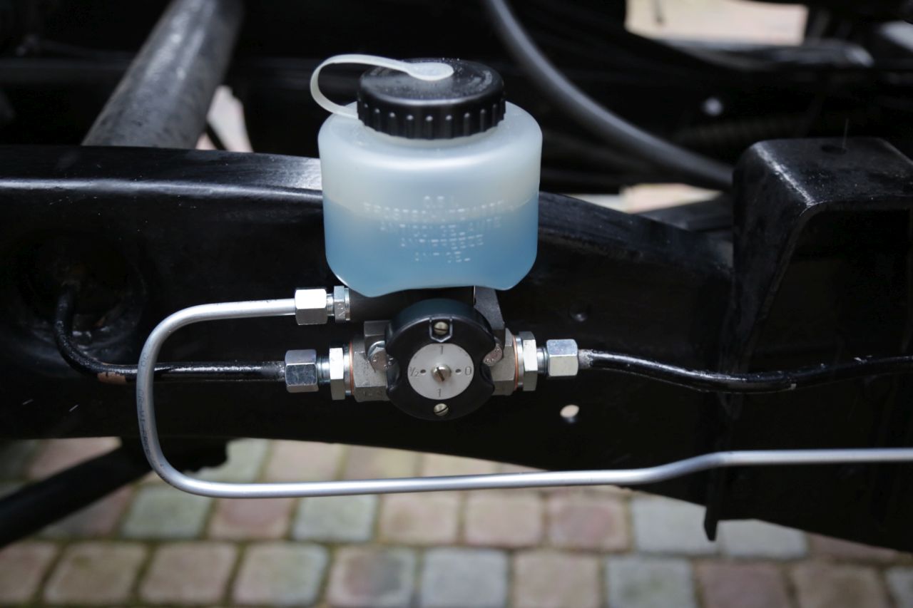

Ich habe bei meinem 416 eine Frostschutzpumpe nachgerüstet, da ursprünglich gar keine verbaut war. Ich hatte mich damals für die KNORR-Type LA4130 entschieden, die ich für ca. 85 Euro neu bekommen hatte. Für deren Funktion musste ich die Hauptdruckleitung hinter dem Druckregler auftrennen und zusätzlich ein kleines Stück Leitung vom Steuerdruckanschluss des Reglers zur Pumpe verlegen. Jedesmal beim Abschalten des Druckreglers erhält die Pumpe durch diese Leitung einen kurzen Steuerimpuls, der das Einspritzen einer einstellbaren (Sommer/Winter/Aus) Menge Wabcothyl in die Druckleitung bewirkt.

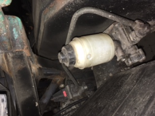

Hier noch 3 aktuelle Bilder: Viele Grüße,

#495151
Moin Marcus,
so wie das Ding aussieht, ist es kein Wunder, dass keine Nummer zu erkennen ist ;-). Eine kräftige Reinigung wird sicher Klarheit bringen und abgeschraubt ist es ja auch in kürzester Zeit. Zum vorübergehenden Wiedereinbau (falls es so eilig ist) brauchst Du ja nur zwei Dichtringe. Wenn die Pumpe VOR dem Druckregler liegt, braucht sie keinen Steueranschluss. Umso besser. M 22 x 1,5 wird schon passen.
