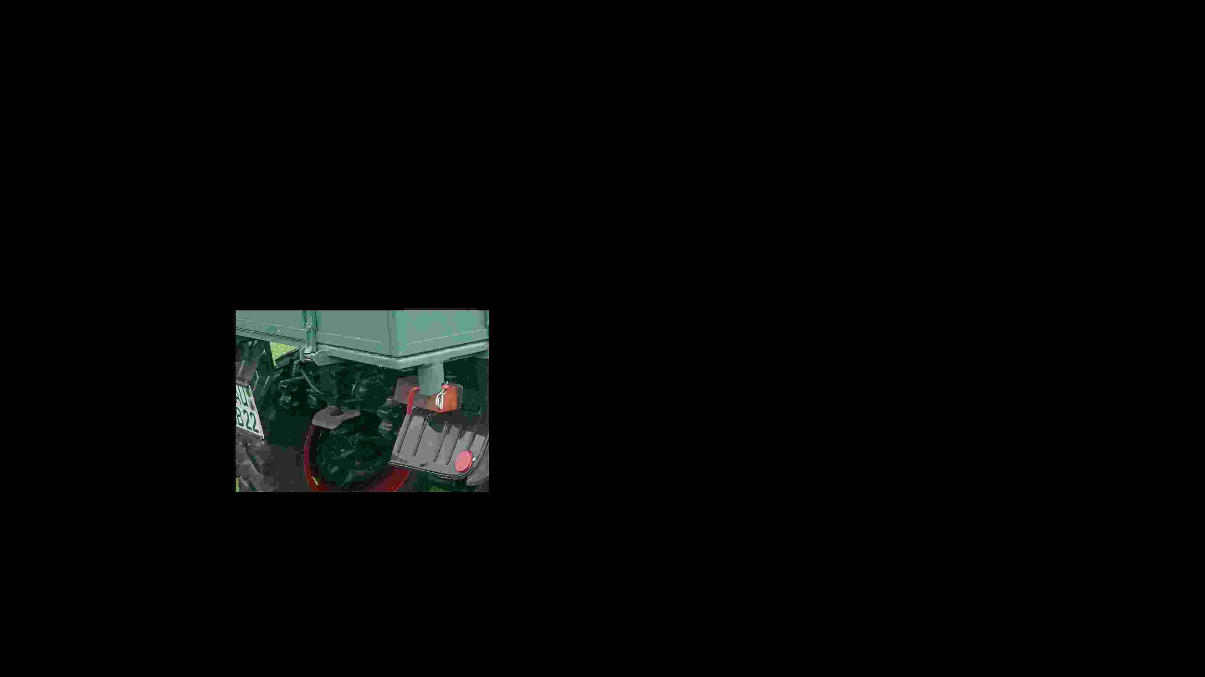

Mein Plan ist, dass den Agrokid zu verkaufen und den Thor-Holzspalter am Unimog zu nutzen. Ich frage mich derzeit in meiner Unkenntnis aber noch, wie?
Einen Heckkraftheber habe ich nicht, aber an der Front ist ein Anbau dran, aus dem sich mir aber nicht erschließt, ob ich den Holzspalter benutzen kann, da keinerlei Hubarme verbaut sind. (Anbei ein qualitativ relativ schlechtes Bild)
Kann mir jemand Licht ins Dunkel bringen?
VG

1.) Die Zapfwelle dreht sich vorne genauso wie "hinten", d.h. vorne läuft sie dann "verkehrt" herum. Du brauchst also zum Kraftheber auch noch ein sog. Umkehrgetriebe, weil eigentlich alle Spalter für die heckseitige Arbeit ausgelegt sind. Siehe hier:
https://www.traktorpool.de/details/Sons ... e/1176390/
2.) Wenn Du einen Holzspalter kaufen willst, bitte unbedingt ausprobieren a) ob der Frontkraftheber die Maschine hebt und b) ob der Mog "hinten" nicht nach oben steigt. Vorne Gewicht...das mag der Mog nicht besonders, weil eh 2/3 vom Gewicht vorne ist. Dann musst du den Mog beladen um Gegengewicht zu erhalten. Weiterhin beachten welche Umdrehungen die Zapfwelle liefert, hier gibt es eigentlich nur zwei Geschwindigkeiten 540er oder 1.000er.
Das sollte zusammenpassen.
3.) Ich würde die Zapfwelle zuerst auf Funktion überprüfen. Nicht dass hier was defekt ist und Du zu den anderen Anschaffungen noch eine Reparatur zu bezahlen hast. Das sollte Deine erste Handlung sein, bevor Du den Frontkraftheber angehst, das Umkehrgetriebe besorgst, den Spalter kaufst. Übrigens - Du solltest das Umkehrgetriebe gut befestigen, es kommt von der Zapfwelle jede Menge Kraft auf das Teil und das sollte dann richtig fest mit dem Mog, über einen Hilfsrahmen, befestigt sein.

Da hier für deinen Plan ja einige Um- und Anbauten anstehen würden und ein Spalter vorne angebaut beim Fahren nicht gerade den Spaßfaktor erhöht würde ich folgende Gedanken in die Überlegung mit aufnehmen.
Hast du hinten eine Zapfwelle?
Dann würde ich nämlich alternativ darüber nachdenken ob es unterm Strich nicht besser wäre noch einen HKH anzubauen. Gibt's ja auch im Zubehör oder Gebraucht... und dann passt das mit dem Spalter ohne weitere Improvisation...

Ich denke, die Idee mit den Frontkraftheber lass ich dann doch mal besser sein und konzentriere mich auf einen HKH. Auch aus Gründen der Gewichtsverteilung. (Danke Axel und U1700Panorama)
Hat ja schon was für sich, wenn man mit dem Holzspalter arbeitet und anschließend alles auf die Pritsche packen kann...
Spricht auf jeden Fall für den Unimog und gegen den Agrokid.
Sehe ich das richtig, dass man für solcher Heckkraftheber ca. 2.000,- € investieren muss? :shock:
Oder hat jemand einen Tipp für mich, wo ich das günstig bekommen kann?
