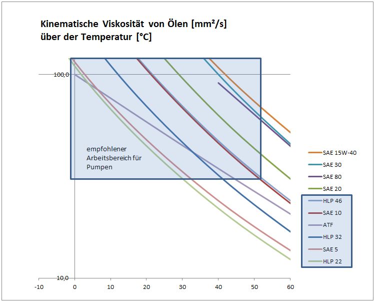

Hallo Michael,
SAE 15W-40 ist zu dickflüssig. Siehe Diagramm.
HLP 32 bei Kälte (oder auch ganzjährig) und HLP46 wenn's warm ist, würde ich empfehlen.
Viskositätsdiagramm mit ATF.jpg (45.03 KiB) 2297 mal betrachtet

Vielen Dank für die Infos.
Im Diagramm sieht man, dass SAE10 praktisch ident mit HLP46 ist. Das heisst aber trotzdem nicht, dass man es auch mischen darf, oder?

HLP46 ist gängiges Öl in Hydraulikanlagen. Etwas besser geeignet als reines Motoröl, da Hydrauliköl auch Schaumverhinderer drin hat. Das Grundöl dürfte weitgehend dasselbe sein. Und die Motoröladditive (Wenn SAE10 überhaupt was drin hat) sind für die Hydraulikanwendung wenig relevant. Wenn du Zweifel an der Mischbarkeit hast probier es einfach aus. Nehm ein bisschen aus deiner Hydraulikanlage und mische es mit HLP46. Solange da nichts ausflockt alles i.O.
Gruß Peter
