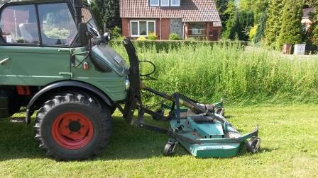

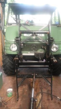

Hallo Mogler,
nach dem erfolgreichen Probebetrieb meiner Fronthydraulik in Verbindung mit einem Mulchmähwerk suche
ich ein Wendegetriebe für die vordere Zapfwelle um das Mähwerk in seiner "normalen" Drehrichtung zu betreiben.
Gleichzeitig wird dann die bisher an der Heckzapfwelle eingesetzte Gelenkwelle mit Freilauf - nach Drehrichtungskorrektur - auch vorne eingesetzt. Nun die Fragen:
Macht es Sinn ein Wendegetrieb mit Übersetzung (1 : 1,4 oder sogar 1 : 2,0) zu beschaffen? Der Leistungsbedarf des Mähwerkes liegt bei ca. 12 bis 15 kW.
Gibt es am Markt preiswerte Getriebe in der o. g. Leistungsklasse? Momentan finde ich nur Wendegetriebe so um 500 EUR, die dann aber bis 60 kW halten (Wie auf den angehängten Bilder ersichtlich habe ich einen U 421 mit 45 PS).
Ich freue mich auf eure Ratschläge!
Moglergruß
Joachim

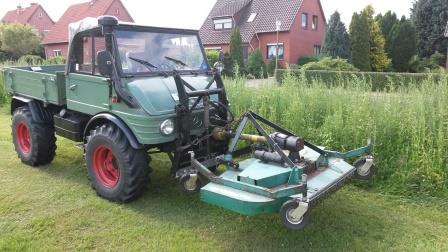

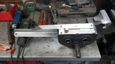

#449620
Hallo Mogler,
hier ein kurzer Sachstandsbericht: Das Getriebe ist montiert. Es funktioniert wie beschrieben. Dh Drehrichtungsumkehr mit Übersetzung 1:2. Testlauf ist gemacht - ca. 3 Stunden Mulchmähwerk. Man kann mit leicht erhöhtem Standgas einwandfrei mähen. Es gibt lediglich ein Problem: bei Drehmomentschwankungen verbiegt die von mir erstellte Befestigung. Der Mog hat doch ganz schön Kraft / Drehmoment. Insbesondere wenn man einkuppelt, merkt man schon, daß dort etwas größeres in Schwung gebracht werden muß. Morgen wird eine stabilere Befestigung gebaut und dann auf ein neues! Einige Bilder hänge ich an.
Moglergruß
Joachim

Hallo Mogler,
ich will euch - wie versprochen - den aktuellen Stand übermitteln: Ich habe eine stärkere Version der Getriebebefestigung gebaut und diese mit dem Mograhmen verschraubt. Ein Test in hohem Gras konnte die Stabilität bestätigen. Ich hänge einige Bilder an. Falls weitere Info benötigt werden, bitte PN.
Moglergruß
Joachim
