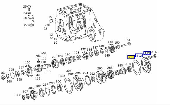

muss in nächster Zeit den Wellendichtring am Getriebausgang zu Vorderache an meinem 406 Cabrio tauschen da mein Getrieböl immer verschwindet.
Hab die Suchfunktion schon ziemlich viel benutzt und ich viel Dinge für mich im voraus schon zusammen getragen. Hab die Teile auch im EPc gesucht. Jetzt wiederspricht sich aber einiges. Deshalb bräucht ich von euch die Bestätigung.
Folgende Teile benötige ich und hab ich auch rausgesucht:
Werkzeuge
Sonderwerkzeug zum abziehen des Flansches
Sonderwerkzeug für Nutmutter
Ersatzteile
Laut EPC
A4042640180 Dichtbeilage
A4112640211 Deckel (Flansch)
Hab mir den Beitrag wo alles mit Bildern beschriben ist auch durchgelesen. Ist zwar kein 406 aber im großen und ganzen müsste es ja gleich sein.
Hab auch was von folgenden Ersatzteilen gelesen
Dichtring 0049971246
Flansch 4062642044
passen die auch oder sind die für einen anderen MOG.
Bin mit dem EPC noch nicht so vertraut.
Laut dem beigefügten Bild brauch ich doch nur die Nummer311 und 312 oder?
Habt ihr sonst noch Tips?
Hat jemand die Nummern der Sonderwerkzeuge?
oder sind das die:
401 589 01 33 Abziehvorrichtung
401 589 00 31 Sonderwerkzeug
Danke
Gruß Fabi

Also....
1. Wenn der Wedi Vorgelege Ausgang sift kannst Du immer den Verschleißring mit wechseln weil dessen Oberfläche eingelaufen oder zumindest rau geworden ist. Der neue Sire geht sonst in Zeitraffer kaputt.
Du hast da aber was durcheinander geworfen.
Du brauchst
A0189973347 Sire
A4353370451 Scheibe
Sonst nix. Die Abstandsscheibe war nur bei den alten Verschleißringen nötig die 19mm stark waren. (NEU 21mm). Außerdem ist nach meiner Info die Scheibe gar nicht mehr lieferbar.
Allerdings und da muss ich die Begeisterung etwas bremsen weil Du bekommst den Kassettendichtring nicht ohne das passende Werkzeug eingebaut.

Hardi hat geschrieben:Hallo Fabi,
laut deinem EPC sind es die 302,303,294,311 fürs Getriebe.
Wenn der Verschleißring noch gut ist,bau den pasenden Wedi dazu ein.
MfUG Frank
Danke für die Infos.
Dann brauch ich folgende Ersatzteile:
A 000 987 55 46 Dichtschnur Nr 294
A 404 997 00 40 Dichtring Nr 302
A 404 264 01 80 Dichtbeilager Nr 303 indentisch mit Nr 311
Könntest du mir noch bitte sagen was der Verschleisring ist.
Danke
Gruß Fabi
