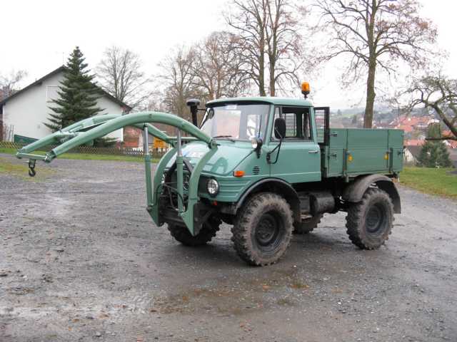

Hab auch einige Bilder von Anbaugeräten.
Schmidt Erdschieber P3 EV
Schmidt Schneepflug F1
Schmidt Kehrmaschine VKS
Schmidt Frontlader FL2

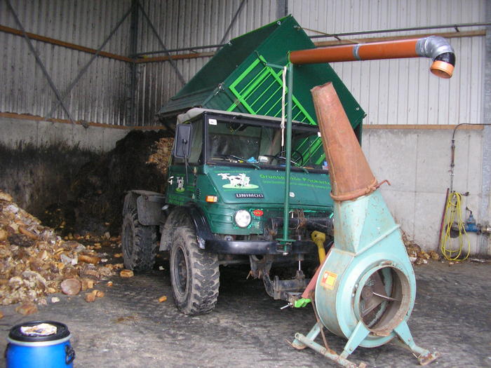

Heute möchte ich auch mal was zum Thema Anbaugeräte beitragen.
Der 406 ist meiner. Auf den Bildern trägt er meinen samt Aufbau selber konstruierten Laubsauger. Basis hierfür ist ein kleines Heugebläse. Der Sauger war nun den ersten Herbst im Einsatz und funktioniert bis auf ein
paar Kinderkrankheiten wie gewünscht. Der Schnorchel vorne wird noch durch einen flexiblen Saugschlauch ersetzt und für die Druckseite bastle ich noch an einer stabieleren Lösung statt dem KG-Rohr. Naja, und ein Eimerchen Farbe kommt natürlich auch noch dran.

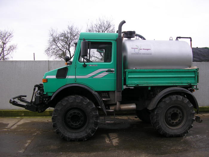

Der 1600 gehört einem Freund und Kunden von mir. Er hat hier ein 2000 Liter Vacumfaß aufgebaut, welches zum Abfahren von Fettabscheider-inhalten und dergleichen zur Biogas-Anlage dient. Der Kompressor wird hydraulisch angetrieben. Je nach Einsatz hängt hinten am UNIMOG noch ein 8000 Liter Vacumfaß mit Tandemachse.

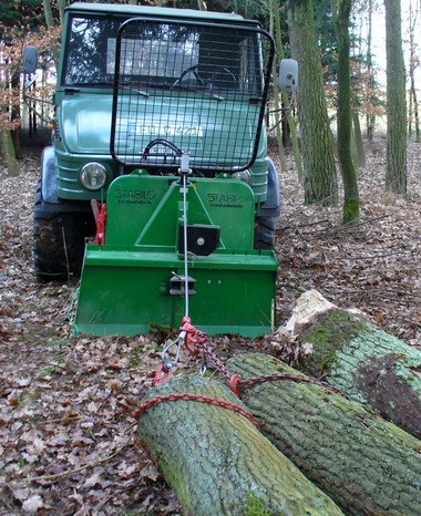

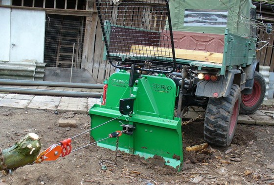

ist ja mal nicht schlecht was man so alles an, hinter und auf dem Unimog transportieren kann.
Anbei noch ein paar Bilder von meinen Anbaugeräten.
