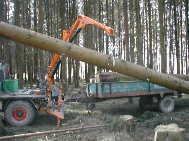

Hätte noch einen Biertisch anzubieten... :sorry:
Aber Kran auf dem Hänger hat eine 3-Punkt-Aufgnahme. ( Weil es immer ein Fuckelei ist, baue ich aber nicht mehr um ! )
Rolf

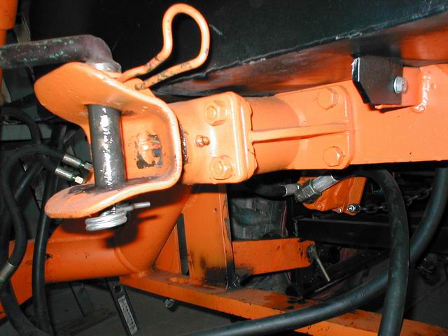

#148629
Hallo Rainer
Nachdem ich die Aufnahmepunkte am Rahmen geändert habe funktioniert der Lader Top :lol: Der Hilfsrahmen stabilisiert den Lader gut ohne die Verschränkung zu beeiträchtigen. Die Kupplung am Lader ist original. Da die Stämme 5m lang waren, war die Stützlast nicht so hoch :wink:. Mit voller Last auf der Kupplung hab ich noch keine Erfahrung gemacht. Bei einer Ladung so wie auf dem Bild sitzen noch nicht einmal die Zusatzfedern hinten auf :shock:
Den Hänger werde ich noch umbauen, vielleicht mit Tandemachse um das Gewicht besser zu verteilen.
Gruß Lukas :thumbup:

#148634
Hallo Lukas!
Den unteren Rahmen für die Abstützung hast Du super gemacht!
Jetzt hat das ganze eine optimale Kräfteverteilung. Auch die Anhängevorrichtung ist profimäßig. Den Anhänger auf Tandemachse mit geringer Stützlast umzubauen ist sicher eine gute Lösung dass die Hinterachse durch Kran und Anhänger nicht überbelastet wird.

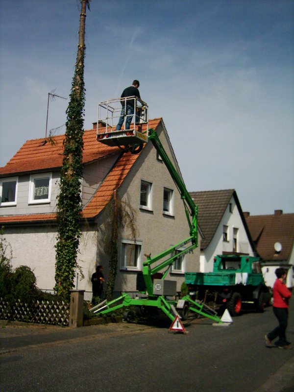

heute haben wir mit (geliehenem) Steiger bei meiner Tochter vor dem Haus 2 Fichten umgelegt, eine dünnere, eine, die schon gute 19 Meter hoch war. Die ganze Nachbarschaft war zusammengelaufen, jeder wollte helfen, dabei mussten wir mehr darauf achten, dass sie nicht in der Gefahrenzone herumstolperten...
Mein lieber Mann, mit einem schon etwas ausgeleierten Steiger in der Kanzel in 12 Metern Höhe, da lernt man Samba tanzen, um das Gleichgewicht zu halten... :wink:
War ein schöner Tag mit viel Sonne.
Grüße
Holger
PS: Verbrauch heute nachgerechnet: 21,4 Liter/100km. Bei 1,5t schwerem Steiger gar so kein schlechter Wert...
