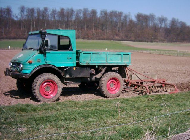

PS: Da der Fred ja eigentlich für Unimog-Anbaugeräte eröffnet wurde, stelle ich jetzt wenigstens mal 1 Bild meines 406 mit Anbaugerät ein :wink:
Saatbeetkombination aus Gareegge/Doppelkrümler 2,8m AB.

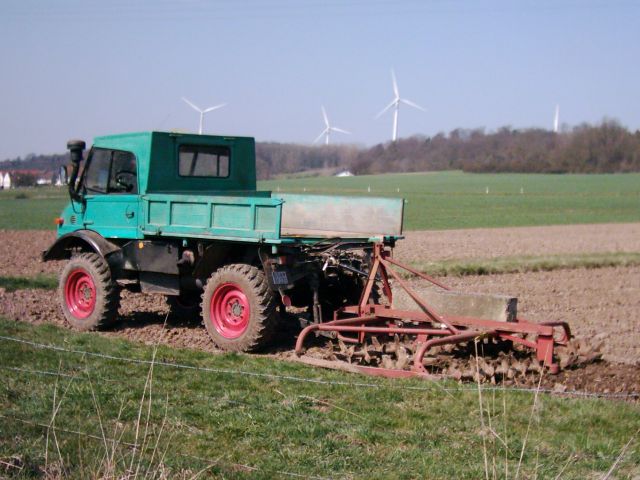

Hallo, Mogler
2,5m Spatenrollegge, zur Zeit solo, sonst hinter dem Kurzgrubber...

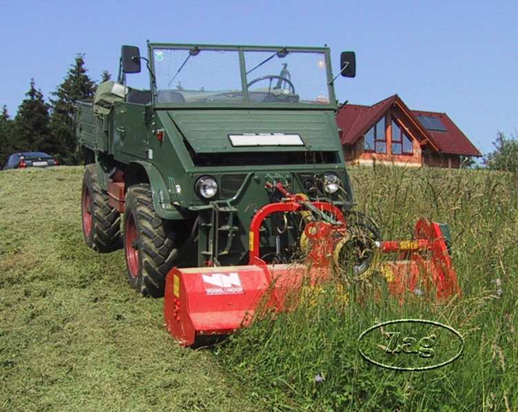

Hallo, Gerald,
tolle Bilder, insbesondere der betagte 411 mit aktueller Technik (Mulcher).
Sei bitte vorsichtig, Frontmulcher setzen gerne die Kühler zu und das kann bitter werden. Wäre schade um das bildschöne Fahrzeug!

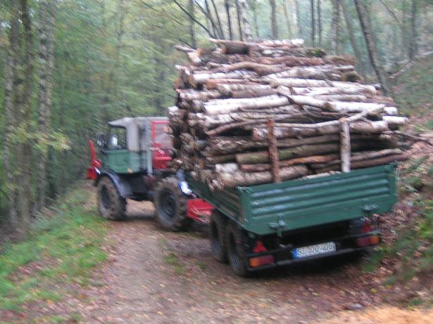

Hallo!
Hab noch zwei "Anhänger-Bilder" gefunden.
Die waren zwar schon mal hier im Forum reingestellt, jetzt aber mal als "Anbaugeräte". :D
