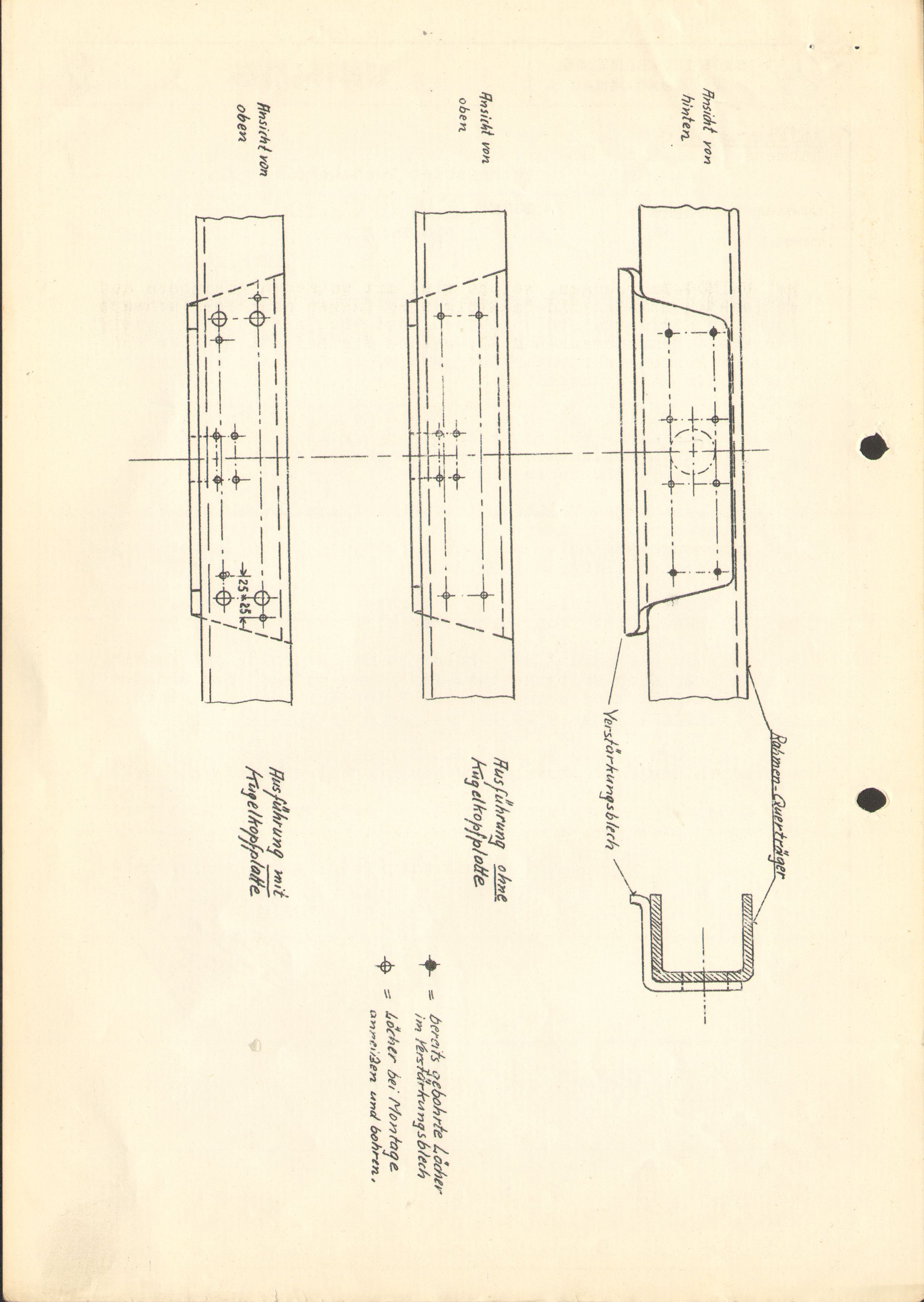

Es gab beim UNIMOG 411 verschiedenen AHK je nach Anwendungsfall. Die ersten bis Anfang 411 b waren mit Vertikalgelenk und geringer Stützlast, hier kamen diverse Einrichtungen zur Erhöhung der Stützlast zum Einsatz.
Während der Bauzeit der 411b wurde zu einer starren drehbaren Kupplung gewechselt. Auf dieser wurde der Oberlenkerhalter montiert. Das Zugmaul war klein, damit man es unter der Pritsche drehen konnte und die Zapfwelle daneben noch nutzen zu können. Diese Kupplungen konnte nur bei Fahrzeugen mit verstärkter Hecktraverse nachgerüstet werden. Bei der BR411 konnten diese Kupplungen nicht nachträglich montiert werden.
Für reine Zugmaschienen gab es immer Zugmäuler mit großem Maul, um das Anhängen zu erleichtern. Hier sind dann Verstärkungsbleche erforderlich.
AKH groß.jpg (21.36 KiB) 642 mal betrachtet
