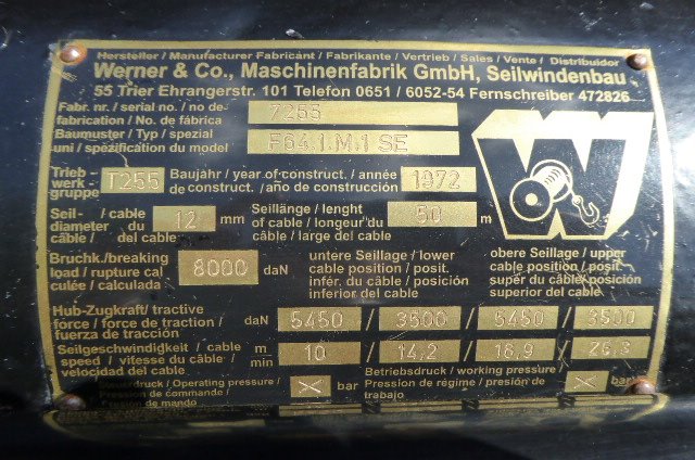

Robin,
leider ist da Bild sehr klein. Es sieht aber nach einer sehr neuen Wernerwinde aus. Die könnte schon nach neueren Standards sein.
Die Überlastsicherung steckt direkt auf der Zapfwelle in der Trommel der Bandbremse. Es gibt Versionen für die kleinen Unimogs bis ca. 30 PS ohne Überlastsicherung, da ist der Adapter auf der Zapfelle nur ein Vollmetallkörper, bei denen mit Ratschen-Ü-Si ist der Eingang in den Adapter mit der Innenverzahnung drehbar mit Federpaketen und Sicherungsring vorgespannt.
Was du meinst ist sicher eine seitlich verzahnte Bordscheibe mit einem zustellbaren Keil als Abrollsicherung beim Aufwickeln. Die ist in Fahrtrichtung links an der Trommel (zur Getriebeseite hin).
Markus

#492265
Hallo Robin,
die ist deutlich neuer als meine. Den Zapfen hat meine nicht. Etwas höher ist der Knopf um die Klauenkupplung einzurücken. Möglicherweise hat dieser die gleiche Funktion.
Auch die Sperrklinke an der Trommel scheint anders zu sein. Hier wird bei mir eine Klinke durch eine Drahtfeder angehoben oder eingedrückt in die verzahnte Bordscheibe.
Auch der Hebel der Bandbremse sieht bei dir wie eine Kurbel aus.
Vielleicht kann dir jemand weiter helfen der sich bei den neueren auskennt, oder Fa. Werner fragen.
Gruß,
Markus
