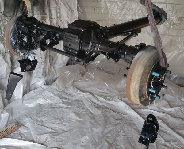

ich habe meinen mit 2k Percotop von Axalta / Dupont F/ Standox / Spieß und Hecker lackiert. Der Decklack deckt super, die Verarbeitung durch einen Laien machbar. Dazu habe ich FlexiCup Lackierbecher benutzt. Das erspart die Reinigung und man kann den Lack nach dem Trocknen aus dem FlexCup abziehen und so den Einwegbecher mehrfach nutzen.

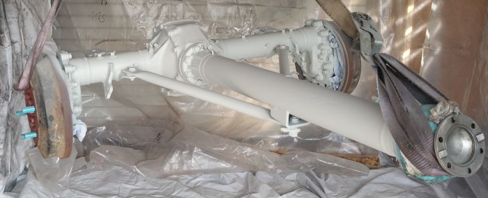

Ich habe nachdem mein Mog gestrahlt war und die Blecharbeiten abgeschlossen waren auch aufgrund der zeitlichen Schwierigkeiten als erstes einen Rostschutzanstrich angebracht damit Väterchen Rost nicht gleich wieder ganze Arbeit leistet. Jetzt habe ich mich nach vielem Lesen und eigentlich keinem wirklich schlüssigen roten Faden für eine 2K Epoxidgrundierung entschieden, diese habe ich mit Roller (kurzflor) und Pinsel aufgebracht da ich in meiner Garage nicht lackieren möchte (Staub) hat super funktioniert. Die Grundierung habe ich nun etwas angeschliffen 180 Papier. Darauf kommt jetzt an den wenigen notwendigen Stellen Spachtel. Das wird dann nochmals mit 180 und dann mit 280 bzw. 240 Papier endgültig verschliffen. Anschließend kommt dann 1K Kunstharzlack drauf ich hoffe damit dann ein passables Ergebniss zu erhalten. Ich muss aber auch dazu sagen, dass mein Anspruch an Farbe und Lack mehr Rostschutz und Erhalt bieten soll als pure Optik. Ich möchte mit Ihm in den Wald und auch so noch arbeiten und da würde ich mit der Hochglanzlackierung ständig Angst haben. Ich finde es abgesehen davon auch eher Zeitgemäß den Lack nicht in Metallic Hemisphähren zu befödern, das passt wie ich finde nicht zu meinem Bild von einem Mog aus der Zeit. Wenn der Verfall nicht schon so weit fortgeschritten wäre, hätte ich gar nichts gemacht - patina ist durch nichts zu ersetzen - wie Hubraum (das wussten die 636 Konstrukteure leider noch nicht ;-))

Danke für eure Tipps. Ich plane für die Grundierung einen 2k Acryl Grundierfüller, den ich vorhabe zu rollen. Der würde ja Korrosionsschutz und Füller für kleinere Unebenheiten in einem Arbeitsgang übernehmen. Ich schleife und spachtle ja sowieso noch. Im Anschluss dann die Deckschicht, aber gespritzt. Dort würde ich dann auch einen 2k Acryllack nehmen. Wäre das ein guter Plan?

Ich habe Seidenmatt als Decklack genommen, Mipa PU 240-90 2K-PU
Beim Rollen ist das dann natürlich blöd, wenn so spritzt kannst du über den Cartechnik Multifüller direkt drüber lackieren wenn er noch Nass ist !
Der Mipa Lack lässt sich sehr gut verarbeiten und hat eine gute Deckkraft, auf Klarlack habe ich verzichtet.
