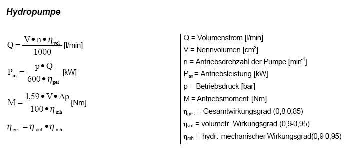

#386046
Hier hilft ein Blick in die physikalische Formelsammlung (siehe Anhang, Quelle BOSCH).
Der Motor bleibt stehen, wenn sein Moment (ca. 80 bis 100 Nm) überfordert wird.
Mit 25 kW kann man z. B. bei 200 bar 75 l/min fördern (von der Zapfwelle getrieben).
Zur eigenen Nachrechnung empfohlen ...
