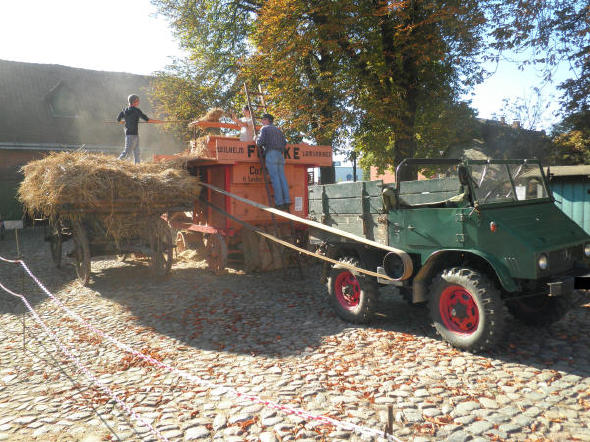

ret hat geschrieben: Was soll ich denn (im Stand) an den Mog hängen um zu testen?
Ich habe keinen Dreschkasten und das Getreide ist auch noch nicht geerntet!
moin,
bei dem Problem kann ich helfen :D
Dieser U411 von 1959 hat die Dreschmaschine (braucht ca. 15PS Riemenleistung) bei 25°C Außentemperatur problemlos drehen können, mit Weizen wurde nicht gespart. Um die nötige Drehzahl der Dreschmaschine zu kriegen, reichten 2/3 Gas.
Der Unimog ist in erster Hand, der Motor ungeöffnet mit dem originalen Kühlsystem mit Thermostat oben im Ausgleichsbehälter (sofern noch vorhanden?). Dabei stieg das Thermometer auf nicht über 65°C!!
Dazu muss gesagt, werden, dass dieser eine Unimog auch bei Straßenfahrt nicht wärmer wird. Der Ausgleichsbehälter ist dabei auch tatsächlich kühler als bei meinem vergleichbaren 411 (80°C, originales Kühlsystem mit Thermostat oben). Leistungsunterschiede zwischen beiden konnte ich auch noch nicht feststellen.
Insofern könnte es sein, dass der 411 vor der Dreschmaschine tatsächlich keinen Thermostate mehr drin hat oder dieser in offener Position hängt.
Insofern müsste das serienmäßige Kühlsystem zumindest theoretisch in der Lage sein, sämtliche Wärme auch im Stand problemlos und mit Reserven weg zu kühlen.
mfg
Fabian
