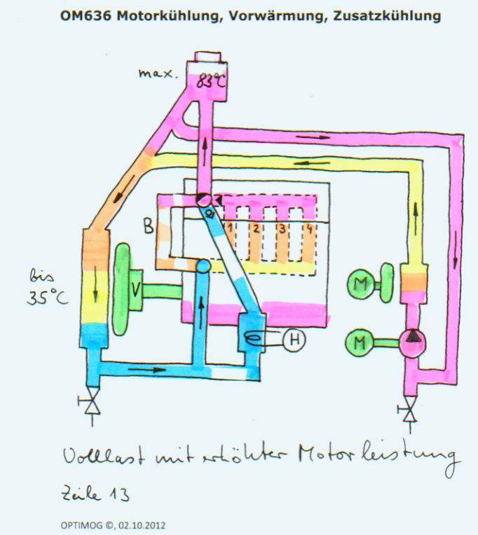

die Tüfteleien an meinem Kühlsystem begannen damit, dass ich den Lüfter nicht in Betrieb haben möchte, wenn die Kühlleistung – durch den Fahrtwind - auch ohne ihn groß genug ist. Deshalb kam der Viscolüfter rein.
Bei hohen Außentemperaturen und maximaler Motorleistung Leistung (bis 41 PS) reichte dann aber die Kühlleistung nicht mehr aus. Deshalb erweiterte ich das Kühlsystem mit einer Aus- und Einschleusung im Fallrohr nach dem Ausgleichsbehälter. Dazwischen ein Leitungssystem mit Kühler mit elektrischem Lüfter (vom FIAT 500) und Pumpe mit 3 Liter Volumen (siehe Anhang). Damit konnte ich selbst unter extremen Bedingungen die Kühlmitteltemperatur stets unter 85°C halten.
Nun war aber das Kühlsystem weitläufig und nicht mehr leicht überschaubar geworden. Deshalb habe ich in den Deckel des Ausgleichsbehälters einen Schwimmer gebaut mit mechanischer Anzeige nach Außen und es damit drucklos gemacht.
Mit diesem System bin ich nach wie vor sehr zufrieden.

den Sinn eines Überdruckkühlsystem hatten wir ja schon, aber das wurde ja weg-optimiert. Heutige Kühlsysteme sind weitaus unübersichtlicher als die zwei Kühler eines 411er, trotzdem verlieren diese keine Kühlflüssigkeit, weil dicht und brauchen deshalb auch nicht permanent beobachtet werden. Überdruckkühlsysteme funktionieren schon seit Vorkriegszeiten äußerst zuverlässig, außer es wird optimiert :mrgreen:
Das Thermometer zeigte 95°C. Zusatzkühlung mit Pumpe und Lüfter eingeschaltet und die Temperatur ging sofort zurück.

ich weiss doch, dass Du mein schönes Kühlsystem nicht magst. :wink: Und die Argumente, die Du aufführst, sind natürlich Stand der Technik, mir auch bestens bekannt. Aber das Ganze ist mein Experiment, an dem ich festhalten werde. Nicht zuletzt, weil es gut funktioniert. Nun - mit dem neuen Viscolüfter - ist es auch wieder eigensicher. Übrigens lässt sich der Viscolüfter durch das M27*1,5 links Gewinde innerhalb von 2 Minuten bequem wechseln.
Hallo Uli,
zu der Lösung kam es mit der Aufgabenstellung: Bestehendes Kühlsystem als Basis belassen, durch Viscolüfter Fahrleistung gewinnen, Kühlleistung zuschalten können.

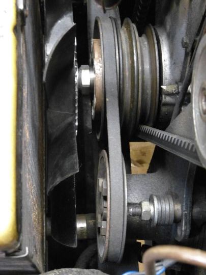

der Abstand Kühler zu Viscolüfter beträgt etwa 2 cm (siehe Foto). Wenn man am Kühler einen Einlauftrichter für das Lüfterrad machen wollte, müsste der einen radialen Spalt von 2 cm haben, um die gegenseitigen Verwindungen tolerieren zu können. Und der Aufwand wäre ziemlich hoch. Deshalb noch mal meine Frage: Würde ein Außenring auf dem Lüfterrad etwas verbessern?

Hallo Christoph,
hab ja auch schon einige Zeit an meinem 411-er einen BMW-Viscolüfter verbaut. Ich habe den Eindruck, dass die Visco-Kupplung bei etwa 85°C zuschaltet, bei dieser Temperatur pendelt sich die Anzeige ein. Bei starker Belastung wird der Motor aber wärmer und geht an die 100 °C. Um die Situation zu verbessern, habe ich eine Blechummantelung gebaut, die die Kühlwirkung etwas verbessert. Aber der Mantel ist mit dem Kühler und nicht mit dem Motor verbunden, was bei der Rahmenverwindung kritisch ist. Der Abstand zwischen Flügelspitzen und Mantel ist mit knapp 1 cm auch zu groß. Auch habe ich gelesen, dass der Mantel den Lüfter in der Tiefe nicht komplett überdecken darf. Wenn man sich das z. B beim großen MB-Trac anschaut, sieht man wie der Mantel technisch sauber gelöst ist.
Bin aber immer noch davon überzeugt, dass ein Visco-Kupplung eine gute Sache ist.
Hier noch zwei Bilder.
Gruß von Hubert

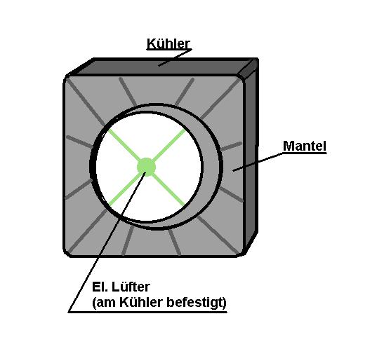

Die beste Idee sofern technisch machbar wäre einen E-lüfter direkt am Kühler zu befestigen wodurch die Bewegung eliminiert wird.

Vorab,jeder baut an seinem Unimog wie er möchte!!
@Die beste Idee sofern technisch machbar wäre einen E-lüfter direkt am Kühler zu befestigen
Moin!
Hab ich ja schon ein paar mal angeregt,ist aber warscheinlich zu einfach!
Ich bin ja 4 Jahre+4000KM mit meiner Schneeschleuder(U401),also 4100KG Gewicht durch die Gegend gefahren!
Und das manchmal bis zu 12Stunden bei großer Hitze,ich erinnere nur an 50Jahre Unimog in Gaggenau!
Wir sind von Bochum auf eigener Achse nach Gaggenau.Da die Schleuder dirket vor dem Kühler war
hatten wir auch keinen Fahrtwind zur Kühlung,also stieg die Temperatur auch schon mal auf 95Grad!
Für die Rückfahrt hatte mein Schwager Heinz aus dem Schrott einen 12Volt Ventilator besorgt,
den wir provisorisch einfach aussen am Kühlergitter befestigten+Schalter von innen!
Siehe da,das Problem hatte sich erledigt!Wenn man also jedes PS ausnutzen muß,
warum auch immer,wäre doch die elektrische die einfachste,man könnte sogar den serienmäßigen abbauen,
+nur elektrisch kühlen,wie es schon viele auch bei den Oldtimern machen!
