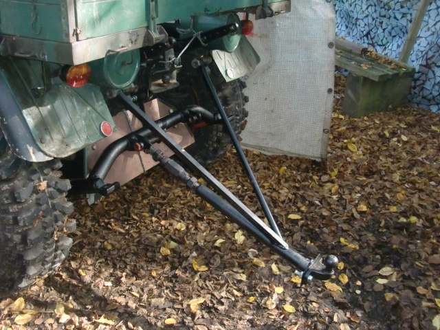

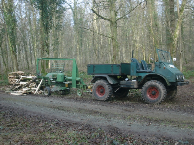

Hallo Freunde der schnellen Zapfwellendrehzahl,heute war Spalter-test. Der kleine schafft den Spalter im Standgas,so habe ich es mir auch vorgestellt. Ein Eichenmeterstück 40 cm Durchmesser mit Zwiesel zum Testen wird mit Sonorem Ton Knacken und Ächsen durchs sechsfachkreuz gedrückt. So macht mir das Spaß.
Als nächstes muß ich mir eine Provisorische Anhängerkupplung für den Spalter und natürlich noch einen Auspuffkamin bauen und dann kanns losgehen.
VG ULI

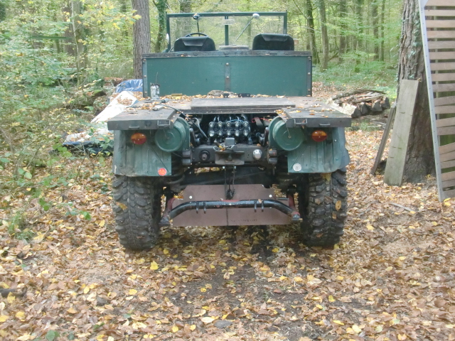

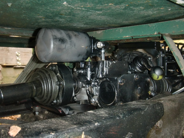

Hallo zusammen, hier noch Bilder von "Unter der Pritsche".Den Ölfilter mußte ich umdrehen weil ein Träger im Weg war.Ansonsten bin ich sehr zufrieden das man von außen (auf dem ersten Blick) nichts von den Spielsachen unter Pritsche sieht.Es war natürlich auch ein kleiner Erfolg für mich, als sich die Kardanwellen zum ersten Mal gedreht haben.Es ist schön anzuschauen wie langsam die Eingangswelle und wie schnell die Ausgangswelle drehen.So gefällt es mir.
VG ULI4986 4983 4984

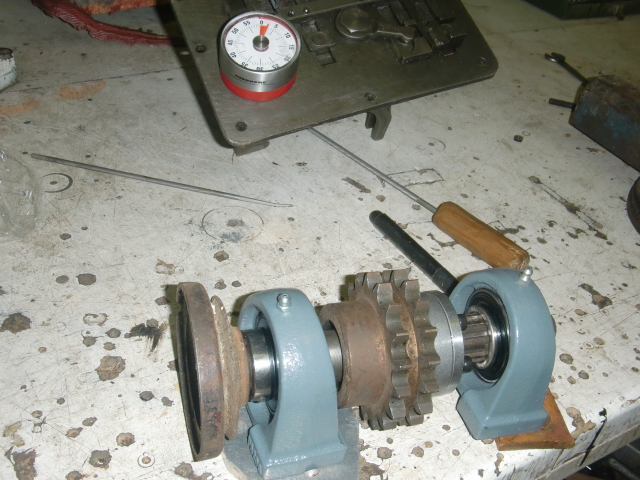

Hallo zusammen, nachdem die Spaltarbeit mit der hohen Drehzahl gut geklappt hat.Habe ich mich doch dazu entschieden die Doppeltrommelwinde zu verwenden und bin dabei alles für den Aufbau vorzubereiten.
Da die Winde nicht auf aufbauböcken sitzt mußte Handbrems-Allrad und Sperrenbetätigung angepasst weren. Zum Glück hatte ich noch von einem 2010 Schlachtmog die Allrad und Sperrenbetätigung die sehr gut nach ca.40 Stunden(mit überlegen) endlich passen.
Ansonsten mußte ich noch einen Lagerbock für die Antriebskette bauen.Eine alter Käfer Achsantrieb mit Antriebswelle wird das übernehmen.
Die Glogger-Winde habe ich auf 6mm Festo Schläuche umgebaut,zum glück hatte ich noch einen satz Gewindebohrer in 1/8 Zoll wie auch die Festo Teile liegen.
