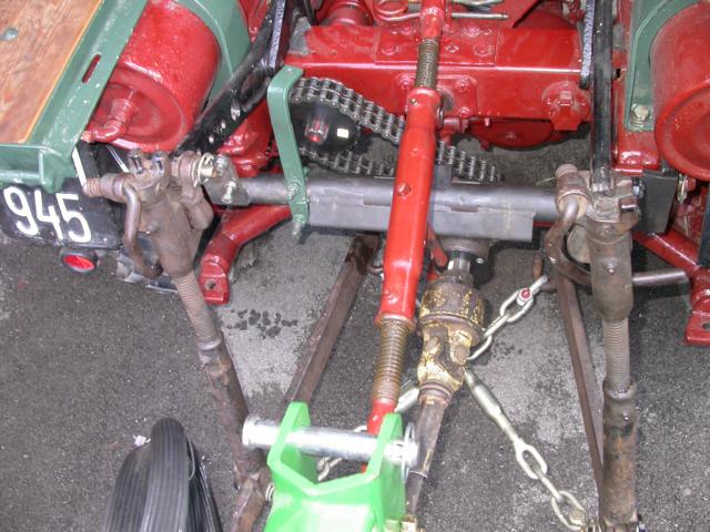

Hallo Leute.
Nachdem ich ein kettengetriebenes VLG erworben habe, leider in einem sehr schlechten Zustand, habe ich die Wellen- bzw. Bohrungsansätze für die Kugellager nachgearbeitet und die neuen Lager eingeklebt.
Die Duplex Kette ist Schrott, die Kettenräder, die schon viel gearbeitet haben, haben jeweils 14 Zähne, also eine 1:1 Übersetzung, wie übrigens auch die späteren VLG (Banane).
Am hinteren Zapfwellenabgang des 411er, an dem das 1. Kettenrad aufgesteckt wird, bleibt ein max. Durchmesser von ca. 170 mm, sonst würde die Kette das linke Rahmenende berühren. Mit etwas Sicherheitsabstand würde hier ein Kettenrad mit 24 Zähnen Platz finden.
Das 2. Zahnrad könnte 14 Zähne haben und somit hätte ich eine
1:1,7 Übersetzung.
Die angestrebte ZW Drehzahl von ca. 480 U/min an der Kreissäge würde bei dieser Übersetzung eine ZW Drehzahl am Mog von ca. 280 U/min und demnach eine Motordrehzahl von ca. 1320 U/min bedeuten.
Bleibt weiterhin die Frage, ob der Motor bei dieser Drehzahl genügend Leistung aufbringen kann um die Säge am Laufen zu halten oder ob der Motor zu schnell abgewürgt wird.
Ich denke, ich werde den Versuch mit der 1:1,7 Übersetzung wagen.
Im Anhang noch ein Foto im ungereinigten Zustand.
Schöne Grüsse an Alle.
Hans
Hans

#270482
Hallo Unimog-Gemeinde.
Erste Ergebnisse liegen vor.
Das Übersetzungsverhältnis wurde 1:1,7 gewählt.
1. Zahnrad 22 Zähne (wegen dem Abstand zum Rahmen),
2. Zahnrad 13 Zähne.
Ein erster Probebetrieb mit der Kreissäge hat sehr gut funktioniert.
Es wurde trockenes gespaltenes Buchenholz geschnitten.
Der Mog-Motor kam nicht in Verlegenheit.
Der Arbeitseinsatz mit dem Spalter steht noch aus.
Der Lehrlaufbetrieb zeigt, dass die Belastung wesentlich grösser ist als mit der Kreissäge. Bereits der Schnellrücklauf zieht ganz schön an der Kette.
Eine Reserve liegt hier noch in der Motordrehzahl (ca. 200 U/min)
gemessene Drehzahlen U/min:
Motor: 1270
ZW-VLG EIN: 270
ZW-VLG AUS: 453
Fotos ohne Schutzvorrichtung !
Schönen Sommer-Sonntag aus Salzburg
Hans.
