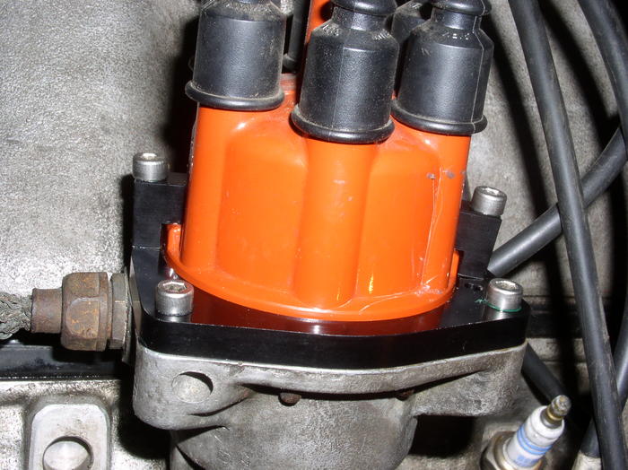

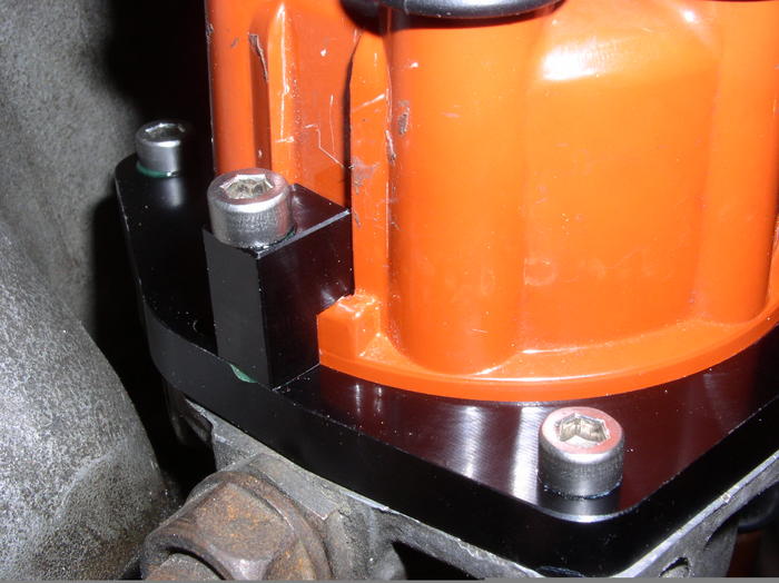

Diesem kann ich mich Anschliessen,habe es genau so Verbaut bis auf die Verteilerkappe. Da habe ich auch eine Normale mit Aluadaptersatz,schaut so aus und hält Super.
Aber sonst stimmt das Zivile und Laubesheimer Rein und se Schnurrrrrrtt die Fuhre :wink:
LG Ralf

Was ich mich frage: Was habt ihr gegen die Original Verteilerkappe? Die wird einem doch auch hinterhergeworfen und Probleme hatte ich mit der auch noch bei keinem Mog...

ich habe nichts gegen die mil-kappe. die ist und bleibt bei mir auch drin, sie ist wesentlich robuster und wasserdichter, es braucht keine extra kappe und keinen adapter.
gut mog! justus.
Natürlich ist Sie Robuster da aus Metall, aber Bitte wo sollte die mal Beschädigt werden ?!! Wobei !
Und Dichter ist Sie etwas,aber auch da ...wenn die Unterwasser ist!
Dann ists Egal obs die Orchinale ist oder Eine Zivile...dann ists Eh zu Spät ;-)
Und man kann sich aus nem Gummi Handschuh auch Einfach nen Präser Bauen und über die Zivile ziehen,dann ist die Genauso Dicht wie d. Milit. ;-)
LG Ralf

die Frage war ja nicht, ob man unbedingt die mil. Kappe benötigt (z.B. um mit dem Mog tauchen zu gehen oder keine Störung im Radio zu haben), sondern warum man sich die Arbeit macht einen Adapter zu bauen um eine ziv. Kappe aufzubauen (welche im Zweifel dann auch noch in der Beschaffung teurer kommt)...
#291124
Moins,
die zivile Kappe wird verwendet, weil man sich dann einen aufwändigen Umbau der zivilen Kabel auf mil. Schraubanschluss spart.
Die bei zivilem Kabel verwendeten Klemmschuhe passen nicht in die mil. Kappe.
Gruß Ulli
