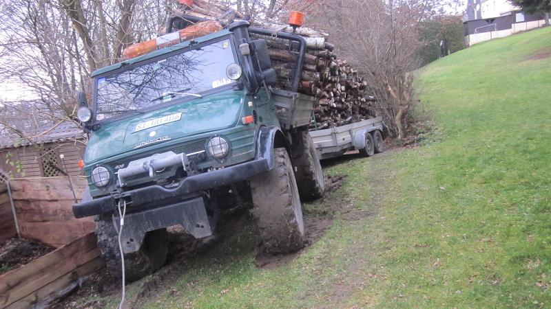

Hallo !
Mit den Reifen steht und fällt alles!
Die Contis MPT81 sind super für den Winterdienst und längere Straßenfahrten.
Fürs Gelände absolut sch...
Habe mich dadurch schon 4mal festgefahren, eine Achse vom Müller-Mitteltal ist gebrochen (Felge hat sich in einer Wurzel eingehakt), einen ganzen Stapel Holz umgeschichtet, die Jungs von der Feuerwehr mit der Seilwinde gerufen, Bäume weggeschnitten usw....
Also sind die Contis für die Hecke völlig ungeeignet, das Profil setzt sich zu und das wars.
Auf dem Foto unten kam ich auch nicht alleine weg, brauchte Trecker-Seilwinden-Hilfe um den Kotflügel zu retten...
Also habe ich fürs Gelände meine guten Michelin XM 47 in 425er breite.
Da gibts kein halten, höchstens der innere Schweinehund muß herhalten... :D
Jedoch sind die Michelin für den Winterdienst ungeeignet.
Beide Räder fahren jedoch völlig laufruhig, auch auf der Autobahn.
Na ja, der Sommer kommt bestimmt und da kommen wieder die Dicken drauf...
