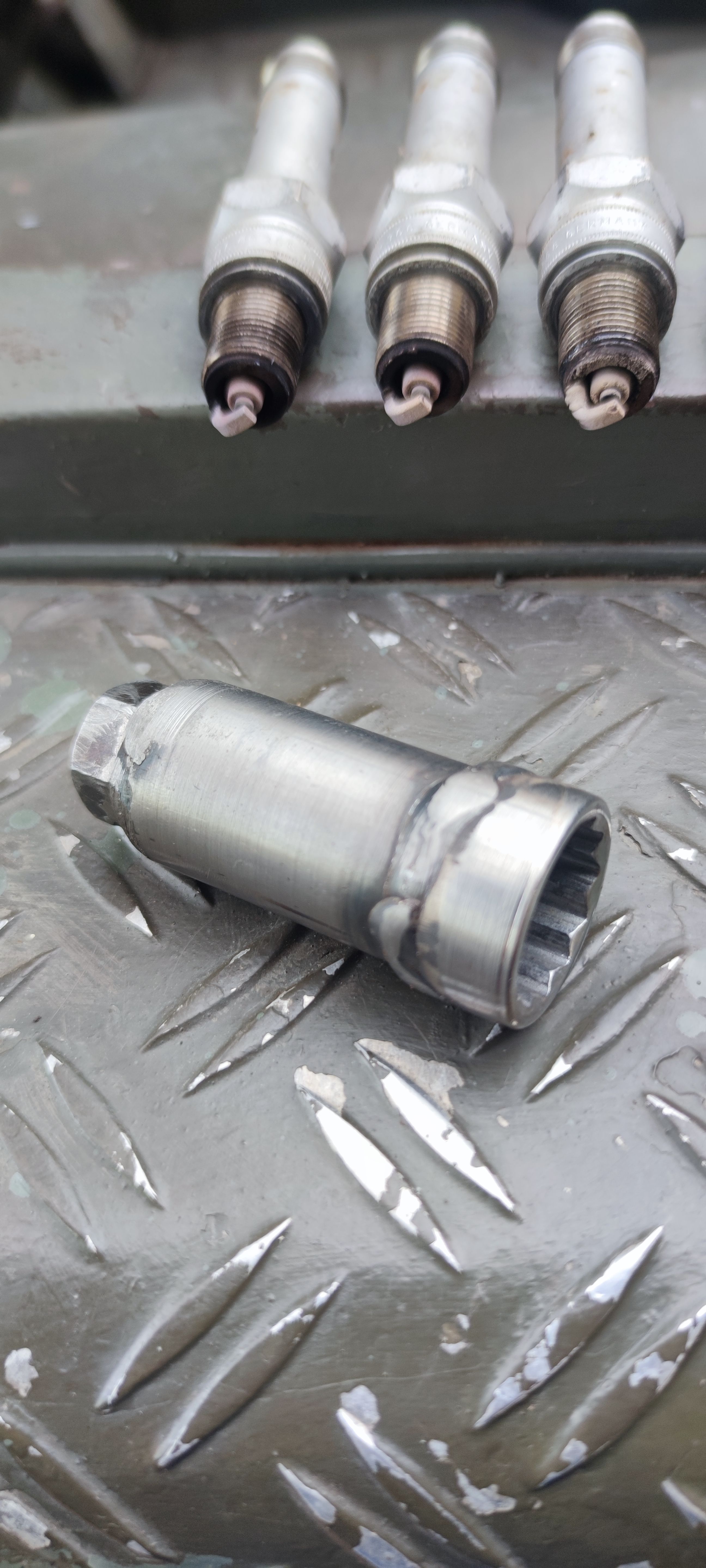

Ich habe heute mal die Zündkerzen gezogen.
Mit selbstgebauter Nuss keine Hexerei.
Auf dem Bild sind die Zündkerzen von links Zyl. 1 bis rechts Zyl. 6.
Elektrodenabstand 0,7-0,85mm
3 ist verkorgt und 4 relativ Schwarz meines Erachtens.
Müsste an nicht einwandfreier Zündung liegen oder?

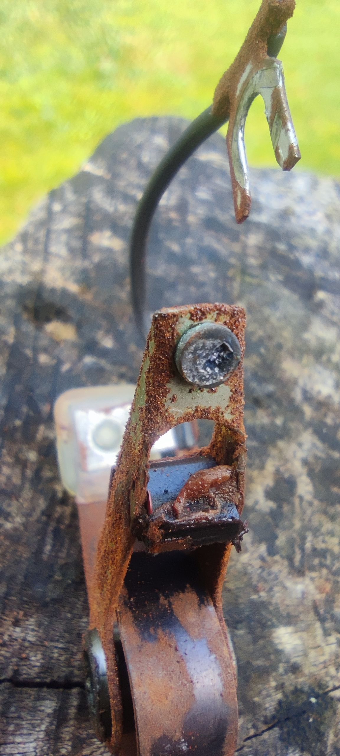

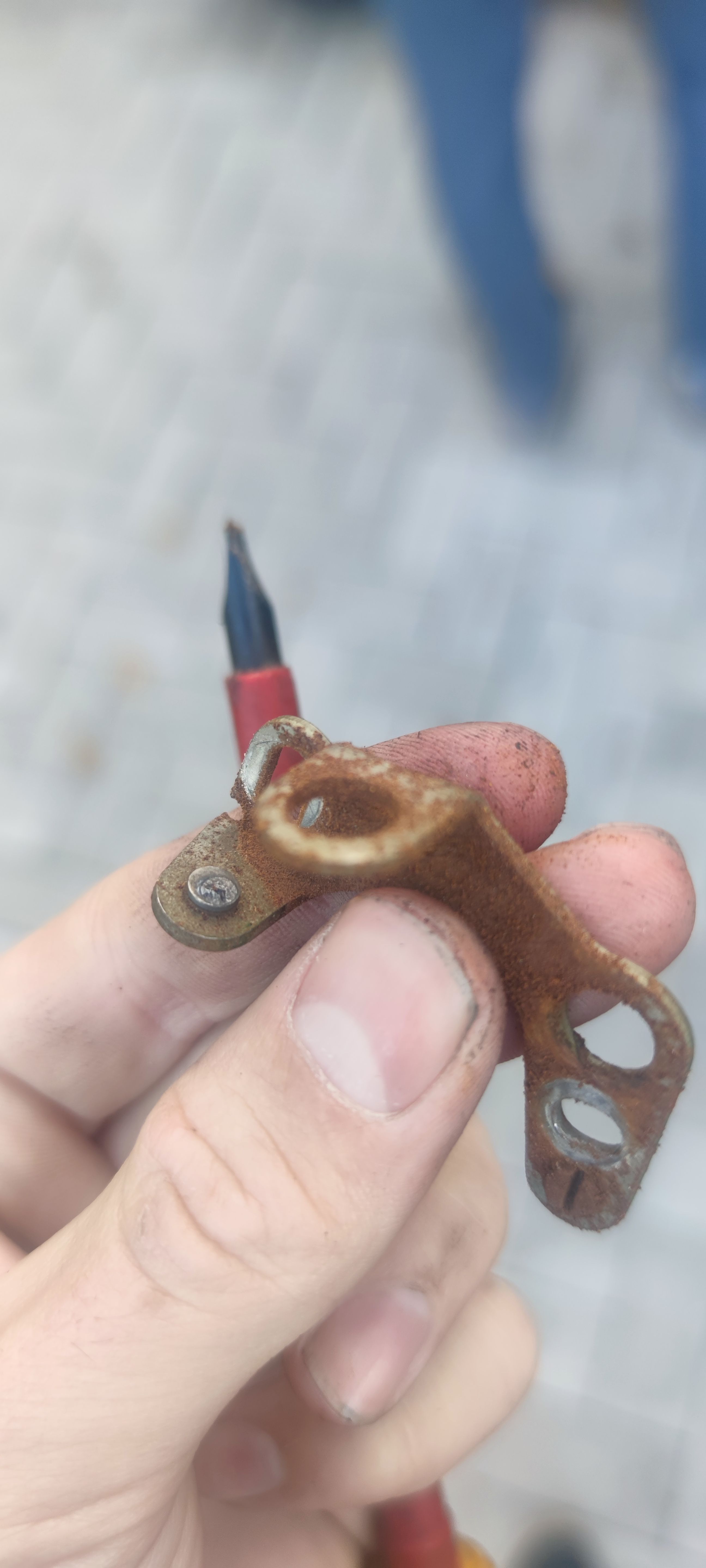

Ich hab den Zündverteiler auseinander gebaut und Frage mich wie die Kiste überhaupt noch gefahren ist.
Der Unterbrecherkontakt ist verschmolzen und abgenutzt.
Leider ist Feuchtigkeit in das Zündungsgehäuse gekommen und alle Bauteile sind mit Flugrost überzogen.
Die Schrauben waren festgegammelt und der Kontakt des Verteilerläufers ist beschädigt ebenso die Kontakte im Verteiler.
Meiner Meinung könnte man jetzt das eBay Angebot in Betracht ziehen um die ganze Zündungseinheit zu tauschen.

Hallo Johannes,
das sieht zwar nicht schön aus aber auch nicht Hoffnungslos..
Ersteinmal alles wieder schön sauber und an den Elektrischen Kontaktstellen blank machen. Auch die Welle muss für den Reibnocken des Unterbrecherkontaktes schön glatt sein.
Prüfen ob sich Grundplattevon Hand gegenüber dem Gehäuse verdrehen läßt. Dies ist für die Fliehkraft Zündverstellung nötig.
Dann bekommst Du auch diesen Zündverteiler wieder hin.
Der Zündverteiler aus Deinem Link ist auch nicht Wasserdicht.
#577758
Ronny hat geschrieben: 18.10.2024, 20:03 Leider ist Feuchtigkeit in das Zündungsgehäuse gekommen und alle Bauteile sind mit Flugrost überzogen.
Die Milzündung ist wasserdicht. Das Wasser geht auch nicht raus. Ich tippe in deinem Falle kommt durch den Luftaustausch im Motor bei Temperaturänderung kalt-warm-kalt. Die Feuchtigkeit kondensiert an den kalten und blanken Metallflächen zuerst.
Die Verteilernocke abe nur mit Polierwatte bearbeiten, auf keinen Fall mit Schmirgel.

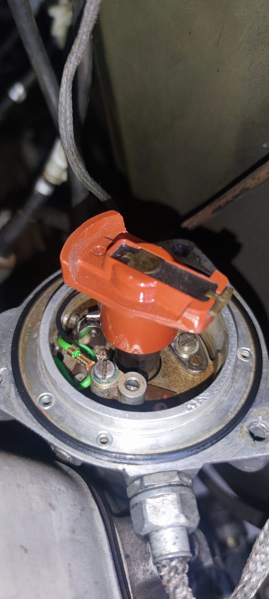

Den Zündverteiler habe ich komplett ausgebaut und wichtige Bauteile mit einer Anreisnadel markiert.
Die Grundplatte habe ich entrostet und den Verteilernocken poliert.
Ein ganz anderer Kampf war es den Zündkondensator heraus zu bekommen.
Mit Einspannen und Kräftig dran ziehen bin ich nicht zum Ziel gekommen.
Habe den Zündkondensator hohlgebohrt und den Metallzylinder zur Mantelfläche leicht abgefräst um die Spannung in dem Bauteil zu brechen.
Somit hatte ich den mit kleiner Sauerrei auch entfernen können.
Den offenen Verteiler hatte ich vorher abdeckt.
Das Fliehkraftsystem habe ich mit Feinmechaniköl benetzt und den Nocken mit Fett bestrichen.
Dann hab ich die Zündeinheit mit neuem Kondensator und Unterbrecher montiert und den Kontaktabstand bei höchster Nocke auf 0,4mm eingestellt.
Einen Zündfinger hab ich auch noch spendiert und die Kerze 3. und 4. durch neue Zündkerzen ersetzt.
Schnell getestet ob alle funken -> naja sieht nach Zündfunken aus aber recht breit und weiß.
Lila und dünn ist bei der Technik glaube nicht drin.
Startversuch
Nach ein paar mal Orgeln springt er dann kurz an, geht jedoch nach ein paar Krubelwellenumdrehungen wieder aus. :cry:
Genau das gleiche Problem wie kurz vor dem Oldi-Treff.

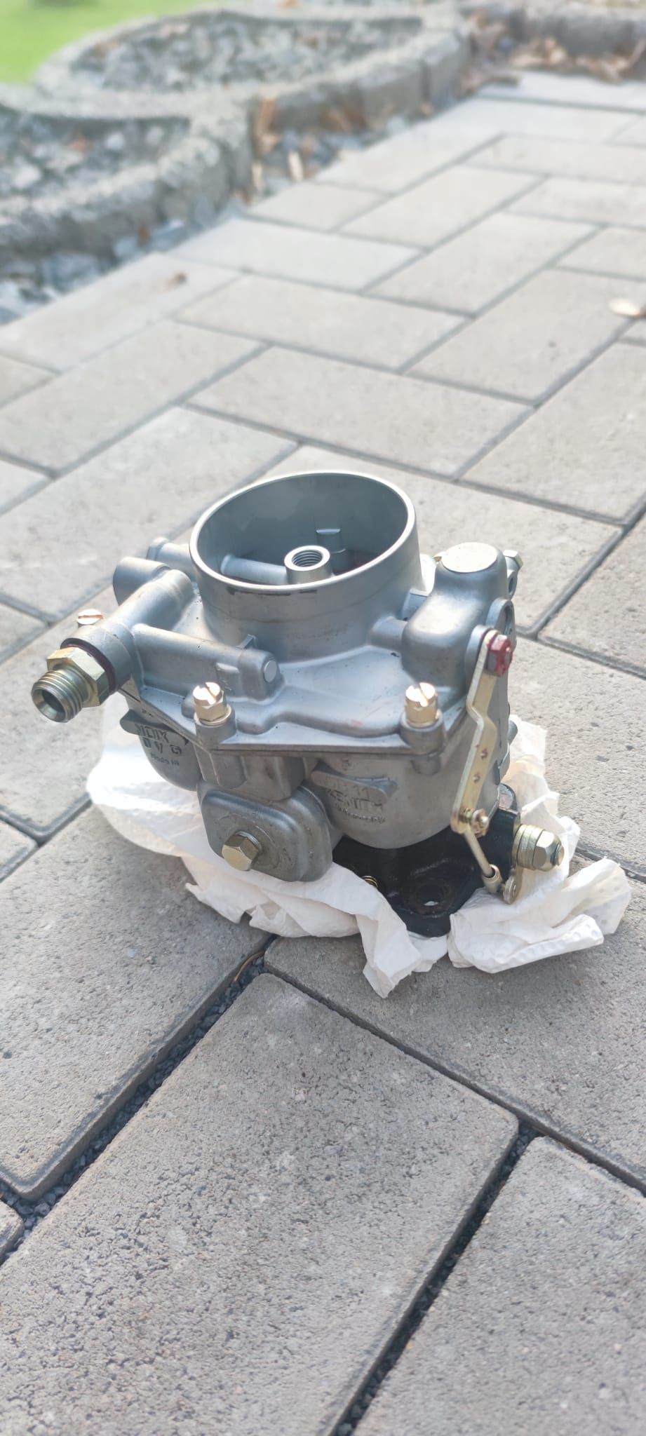

PS: Hab den Vergaser mal ausgebaut um den zu sichten.
Vergaser
Vergaser
