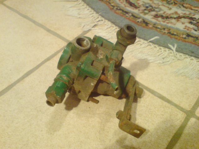

Hallo Stefan,
das Relaisventil, was dir dein Teilehändler angeboten hat ist mit der Nummer 4730110000 für die 406er späterer Baujahre geeignet. Ich möchte behaupten, das selbiges nicht in deinen U65 passt, da anderes Anhängersteuerventil, BKV im Rahmen etc. verbaut wurden.
Im Prinzip ist das Relaisventil jedoch für die Ansteuerung mit dem Handbremszug gedacht (siehe Foto im Anhang).
Ich würde an deiner Stelle probieren die benötigten Teile bei Gebrauchtteilhändlern im Original zu besorgen, da du sonst nur Probleme bekommst beim Einbau bzw. der Funktion.
Du benötigst das Hanbremsventil 4617020010. Frag mal bei http://www.ecspareparts.com/ an, die haben zumindest lt. Homepage das passende Ventil. Bei Handbremsventilen könnten aber auch andere Ventile passen, da diese vom Prinzip her ja nur ein Absperrhahn sind, wenn ich mich nicht irre. Einfach mal in einer LKW Werkstatt nachfragen. Handbremsventile sind über die Bucht sehr günstig zu bekommen.

Danke Daniel für Deine Antwort.
Ich war vergangene Woche bei der Unimog-Vertretung.
Das Handbremsventil 461 702 001 0 ist nicht mehr erhältlich.
Ich habe auf der Wabco-Seite das Ventil 461 700 000 0 gefunden,
welches meiner Meinung nach passen müsste (obwohl es nicht als
Ersatz für das alte eingetragen ist - warum auch immer)
Das neuere Relaisventil 473 011 000 0 müsste schon auch gehen
und wäre sicherheitstechnisch besser, da der Steuerdruck vom Unimog
nicht direkt in den Anhänger geblasen wird, sondern der Steuerdruck
wird mit der Zuleitung vom Vorratsdruck, welcher mit dem Drucksteuerventil abgesichert ist, neu erzeugt.
Das Drucksteuerventil ist nahezu das gleiche wie ein Überströmventil,
der Unterschied ist, dass das Drucksteuerventil schon 2 Abgänge hat und
kein T-Stück mehr benötigt wird.
Und das Leer-Last-Ventil werde ich vermutlich weglassen, da ich glaube
dass wenn ich einen neuen Anhänger kaufe, dieser selber einen Last-Umschalthebel hat.
Gruß - Stefan
