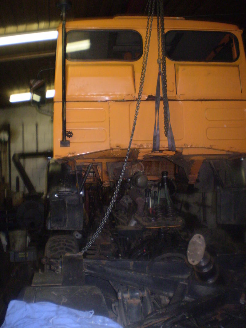

In einem spontanen Anflug an Ehrgeiz in den Weihnachtsfeiertagen hab ich also die Hütte runtergenommen und abgesehen vom Amarturenbrett alles rausgeschmissen.

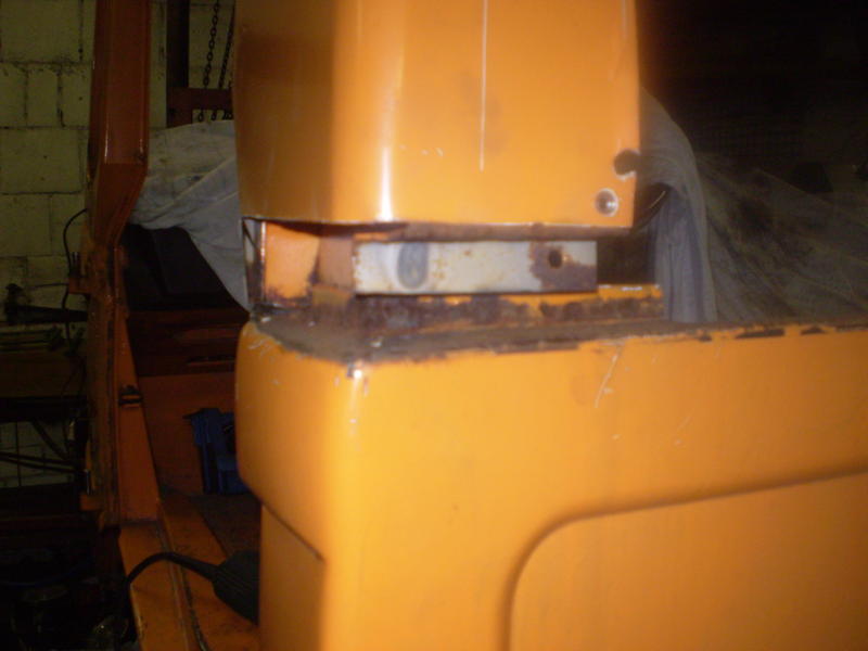

Die Trennung :(

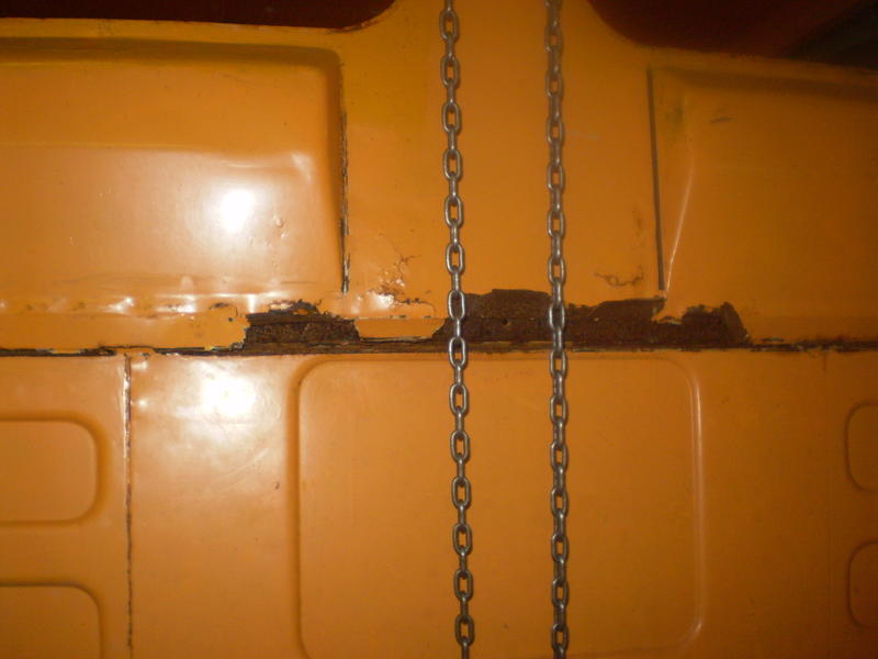

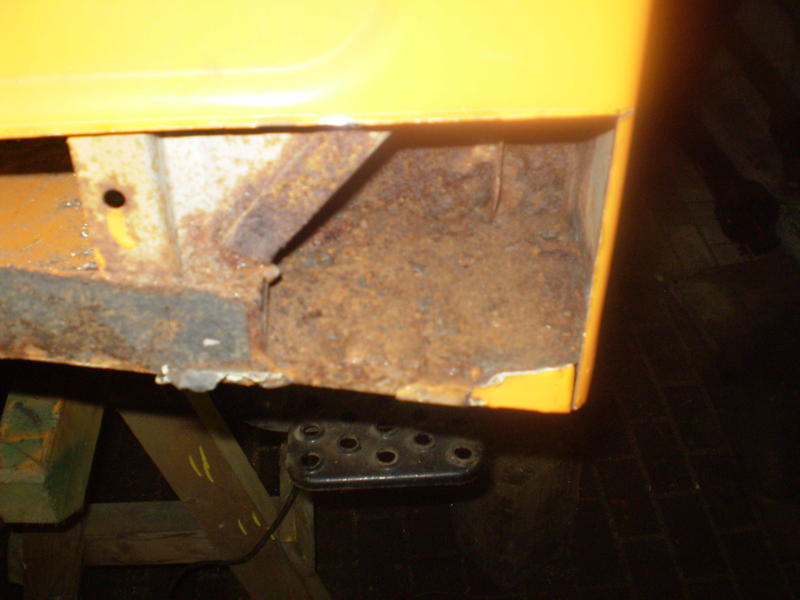

der offensichtliche Schaden an der Rückwand

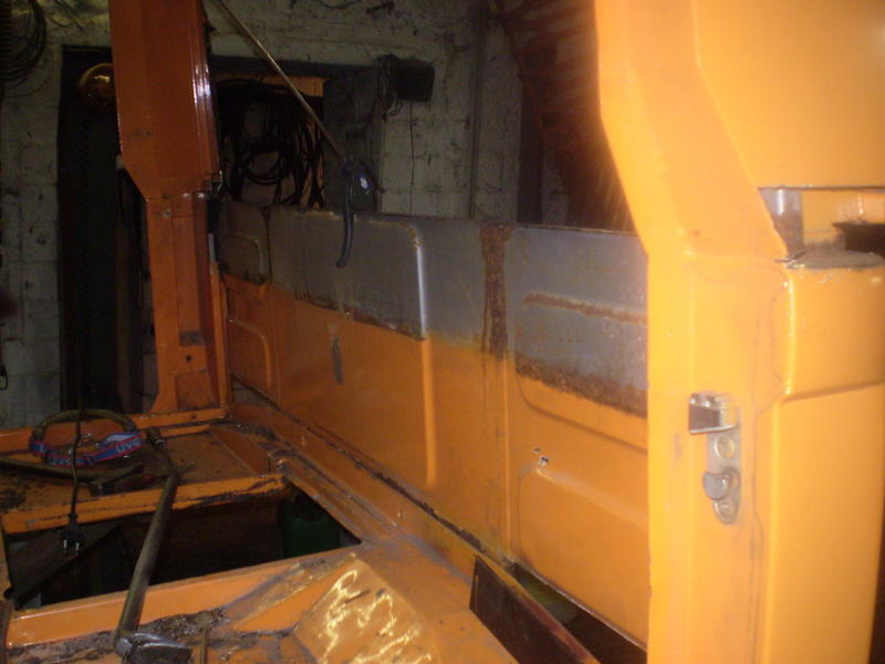

Ecke rechts hinten

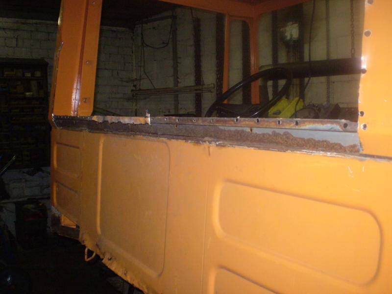

Rest der Rückwand

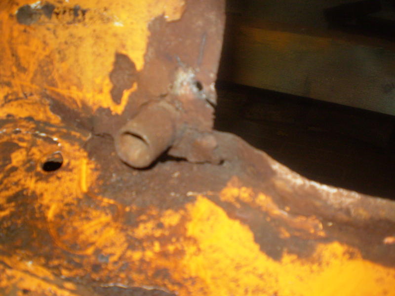

Durchführung Gasgestänge

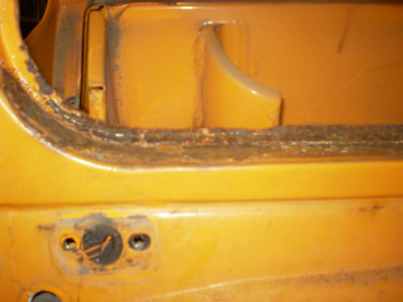

Ecke Scheibenrahmen vorne rechts

Nachdem jetzt fast alle durchgefaulten Srellen entfernt wurden, kann ich am Wochenende die Hütte anfangen zu Strahlen. Aber eine Frage stellt sich mir noch: Warum hat DC damals die Hütten nicht einfach nach dem Schweißen in ein Tauchbab gehangen? :fluch

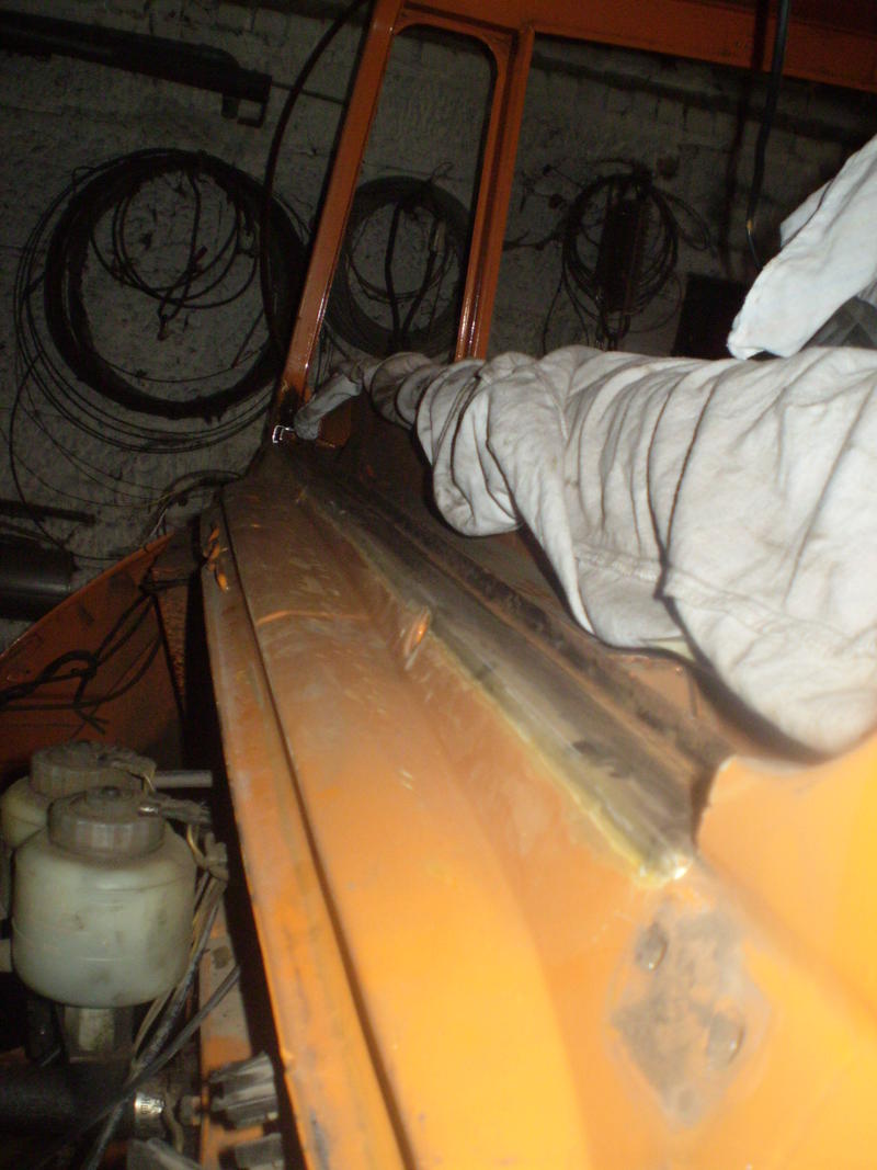

Einen schönen guten Abend,

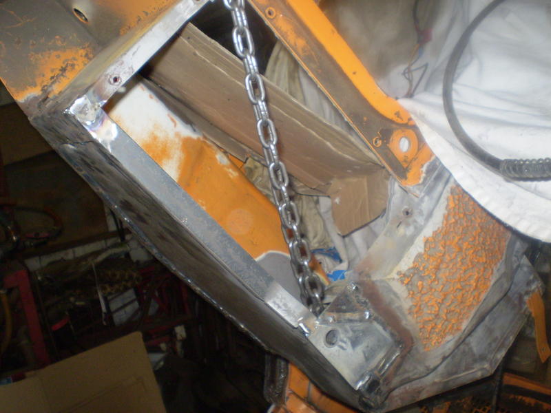

nachdem ich diese Woche zwei Profile bekommen habe, wurde heute der Rahmen für die Windschutzscheibe wieder eingeschweißt und ein Teil der Rückwand erneuert. Da ja der untere Teil der Rückwand aus drei Teilen besteht, hab ich den mittleren Teil genau an den Überlappungen der Punktschweißungen herausgetrennt, da da auch der Modder hinter saß :(

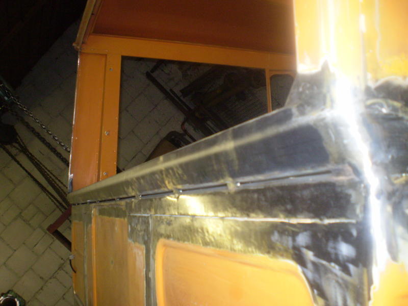

auch dieses Wochenende ging es wieder ein gutes Stück voran! Nachdem letzte Woche das mittlere Stück der Rückwand eingesetzt wurde und die linke hintere Ecke neu aufgebaut, haben mein bekannter und ich die rechte Ecke rekonstruiert.
Die obere Hälfte der Rückwand wird wahrscheinlich durch eine Panoramascheibe (siehe selbstfahrender Schwader Fa. Schuster) ersetzt.

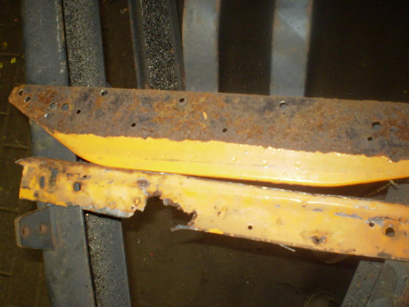

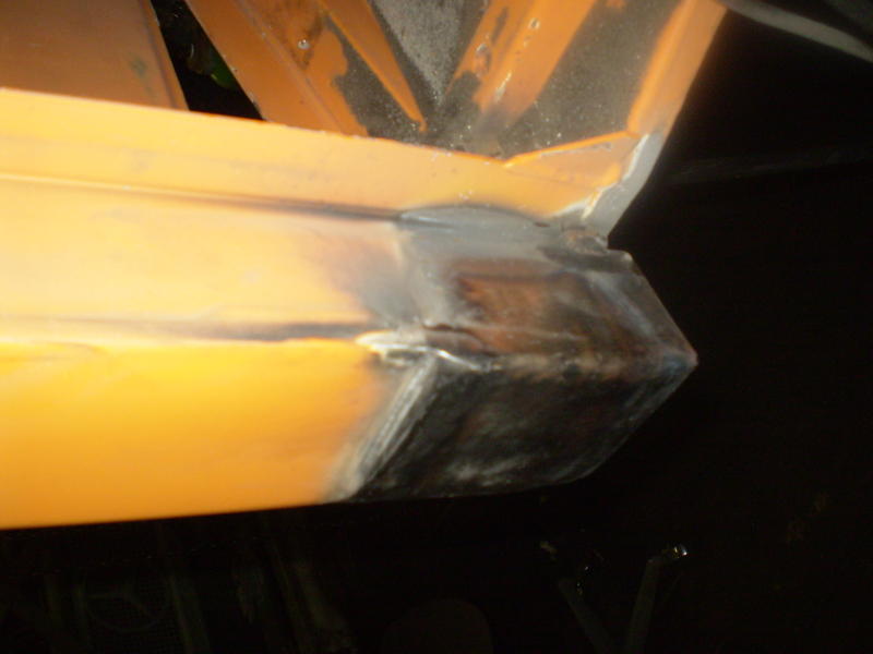

in den letzten 4Wochen hat sich wenig sichtbares getan, da ich meist mit Schleifen beschäftigt war :(
Zu Beginn wurde erstmal die neue Panoramascheibe eingepasst und dass entsprechende Profil(Bild2) vom Metallbauer angefertigt, danach ist das Bodenblech reingekommen und die Durchführung vom Gaspedal neu eingesetzt, da ich die Durchführung schon relativ zu Beginn gebastelt hab.

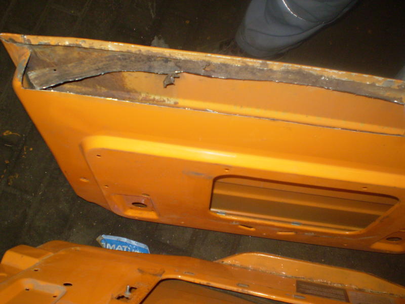

In den letzten Tagen gab es noch zwei kleine Rückschläge, die Türen sahen vor dem Zerlegen und Anschleifen noch richtig gut aus, müssen aber auch noch gemacht werden --> also wieder die Flex raus :flex
Auserdem hab ich die Ecken (beide) geöffnet und das dahinterliegende Profil ebenso. Anschließend alles gestrahlt und konserviert. Dabei hätte ich fast vergessen noch ein paar Löcher zu bohren, damit ich zum Schuss nochmal Hohlraumversiegelung reinblasen kann.
