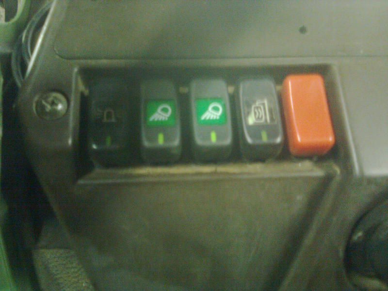

Also hab ich erst mal angefangen alles wieder zusammen zu bauen. Angefangen hab ich bei der Verkabelung der neuen LED-Arbeitsscheinwerfer. Dazu wurde ein Relais gesetzt, da die ja nur in Betrieb sein dürfen, sobald das Standlicht geschaltet wurde. Anschließend noch die Schalter gesetzt und nun hoffen, dass das ganze auch funktioniert :D Die Kleinteile hab ich ja zum Glück letzte Woche lackiert, sodass die nur noch angebaut werden müssen

Zum GLück waren noch 2Schalterplätze frei
