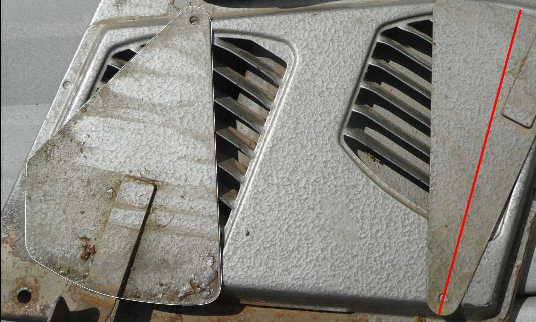

Bevor ich Euch die Gschicht von der Heizungskomplettierung erzählen kann, gibt es noch eine kleine Vorgeschichte zur Heizungslasche und zum "Powerpoint-Engineering".
Da ich bald die Heizung zusammenbauen wollte, hatte ich vor, die gesandstrahlten Teile zum Pulverbeschichten zu bringen. Apropos Sandstrahlen. Ich hatte von einem Betrieb in der Nähe von München gehört, bei dem Sandstrahlkabinen für relativ wenig Geld angemietet werden können. Da ich dem Sandstrahlen im Freien überdrüssig war und die Erfahrungen bzw. Erinnerungen mit Anlaufen der Brille bei der Kälte im Frühjahr, dem Sand überall, dem Nichts- oder Fast-gar-Nichts sehen alles andere als positiv waren, wollte ich das Kapitel Sandstrahlen mit eigener positiver Erfahrung abschließen. Richtig gut kann man wohl nur mit einer Kabine arbeiten. Typisch Selbstmacher bzw. -erlediger wie ich bin, hab ich mich schon bei dem Gedanken ertappt, wie würde ich so eine Kabine bauen :technik , hab schon verschiedene Seiten über den Eigenbau gegoogelt usw. Zum Glück habe ich mich wieder auf die Kernaufgabe besonnen. Ich wollte gesandstrahlte Teile und es mal selbst mit einer Kabine ausprobieren. Also war der Betrieb zum Einmieten ideal, um Erfahrungen zu sammeln. Also habe ich mir ein paar Kleinteile, u.a. auch die Bleche und Laschen der Heizung geschnappt und bin da hin.
Ich wurde kurz eingewiesen uns los gings. Es war ein Traum verglichen mit dem Freiluftstrahlen :lol: . Man öffnet die Tür, legt die Teile zum Strahlen rein, macht zu. Steckt die Arme durch die Schlauchöffnungen und los geht´s. Das ging sehr schnell und fast immer mit sehr guter Sicht. Im Nu waren die Teile fertig. Natürlich hatte ich zur Dokumentation meine Kamera dabei. Diese steckte in der Hosentasche vorn. Nur war es leider so, dass die Kabine nicht ganz dicht ist und das eine oder andere Sandkörnchen sich doch nach draußen verirrte. So kams, dass auch die Kamera in der Hosentasche ein paar Körner abbekam. Vor lauter Aufregung hab ich das Fotografieren vergessen. Insofern gibt es leider keine Bild von der Aktion. Trotzdem hatte ich ein Andecken. Eine Optik mit Sand im Getriebe. Knirschend und etwas widerwillig nahm die Kamera am nächsten Tag ihren Dienst auf :o . Ohjee, das hört sich nicht gut an. Sie schaltete sich gleich wieder mit dem Vermerk Objektivfehler aus. Mit kräftigen Blasen in die Fugen lies sie sich wieder dazu bewegen, das Objektiv auszufahren. Meine einzige Bitte war, bitte halte bis zum Ende der Restauration durch, dann hast Du Deinen Dienst getan und darfst gerne in den Ruhestand gehen. Sie hat sogar noch verlängert, und Bilder von den ersten Monaten nach Fertigstellung beim Unimog im Einsatz geliefert. So jetzt versuch ich mal wieder die Kurve zurück zur Heizung zu bekommen.
Die Teile waren frisch gestrahlt und schon stand mal wieder eine Gretchenfrage an. In Original Hammerschlag lackieren und schwarz pulvern? Mich reizte einerseits als Originalo es mal mit dem Hammerschlaglack originalgetreu auszuprobieren, aber andererseits gefiel mir Schwarz besser. Pragmatismus und persönlicher Geschmack siegten. Also wollte ich die Teile zum Pulverbeschichten bringen. Nur beim Einsammeln der Teile fiel mir auf, eine Lasche fehlt. Dies war auch nirgends aufzufinden. Ich hatte eine Vermutung, dass ich die Lasche evtl. in der Sandstrahlkabine liegengelassen hatte. Die gestrahlte Lasche war farblich dem Strahlgut sehr ähnlich und es konnte schon gut sein, dass ich diese übersehen hatte. Verdammt, war die Strahlaktion doch nicht so erfolgreich. Sand im Getriebe und eine fehlende Lasche. Ich wollte schon anrufen, ob die Lasche da ist, aber dann überlegte ich mir, dass ich in der Zeit, in der ich die Lasche abhole, auch eine nachgebaut habe. Also gesagt getan. Nur woher nehme ich die Vorlage? Da half mir wieder meine Fotografier- und Dokumentationswahn :mrgreen: . Ich hatte ein Bild von beiden Laschen, zwar nicht senkrecht aufgenommen, sondern schräg und somit leicht verzehrt, aber auf den letzen Millimeter kam es ja nicht an. Es mußte funktionieren und die Grifflasche sollte halbwegs wie im Orginal aussehen.
39A Heizung Lasche.jpg (96.22 KiB) 2701 mal betrachtet
Also konnte ich das Bild anhand den realen Abmessungen der noch vorhandenen Lasche 1:1 auf die richtige Größe skalieren, die Umrandung farblich markieren, ausdrucken und ausschneiden. Also ideal für "Powerpointengineering" :wink: . Das ging schnell. Meinen Rechner hatte ich sowieso dabei, schnell das Bild in Powerpoint kopiert, hochskaliert, farblich den Rand gekennzeichnet, im Werkstatt-Büro ausgedruckt, Schere ausgeliehen und ausgeschnitten, aufs Blech gelegt, angezeichnet und ausgeschnitten. Kurz gekörnt und das Loch gebohrt. Ein paar Anpassungen war noch notwendig. Dann konnte ich die Betätigungslasche hochbiegen und die scharfen Kanten entgraten. Schon hatte ich eine eigenangefertigte Lasche.
39B Heizung Lasche Vermessung.jpg (85.49 KiB) 2701 mal betrachtet
Jetzt konnte ich mit etwas Verzögerung hochzufrieden über die pragmatische Vorgehensweise zum Pulverbeschichten fahren. Der Nachbau hat mich geschätzt vielleicht 30 Minuten Zeit gekostet. In der Zeit hätte ich nichtmal die Hinfahrt zum Sandstrahlbetrieb geschafft.

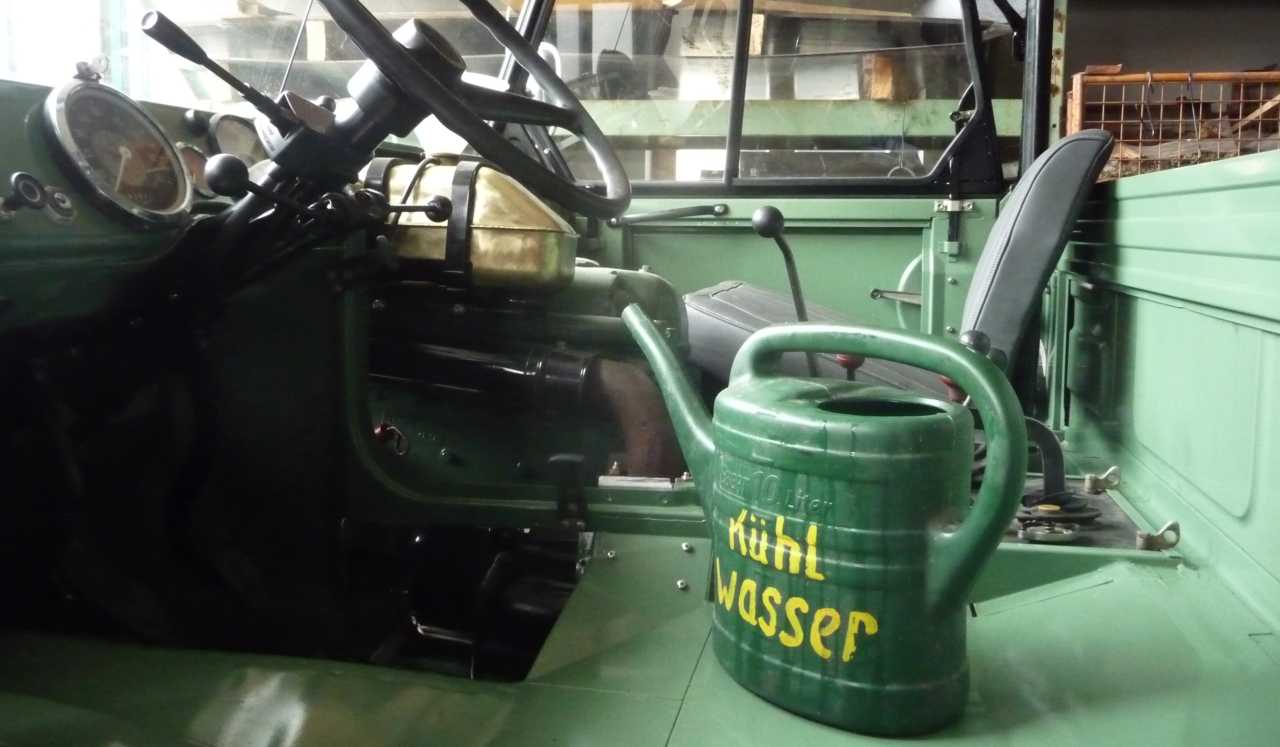

wir biegen jetzt auf die Zielgerade ein, ein TÜV Termin in Sicht und vor allem das Unimogtreffen am Königssee stand unverückbar bevor. Ich möchte nicht beim Einbau auf jede einzelne Komponente eingehen, sondern nur die, die besondere Aufmerksamkeit brauchten oder Ärger :twisted: machten. Die Heizung war so ein Kandidat. Die Heizung wartete fertig mit den Schaumstoffen versehen mit den Kabeln auf Anschluss. Das sollte schnell gehen, dachte ich, tat es aber nicht. Das erste Problem war, wie bekomme ich das gute Stück ohne die frisch lackierte Karosse allzusehr zu verkratzen eingefädelt? Egal wie ich es ansetzte, es wollte nicht dahin, wo ich es hin haben wollte. Irgendwas war immer im Weg. Wenn ich es nicht mit eigenen Händen ausgebaut hätte, wäre ich zum Schluss gekommen das passt da gar nicht rein. Aber irgendwann noch langem Drehen und Wenden war es drin, fast zumindest, denn das Lochbild passte nicht mehr :( . Eine der Schrauben stand ca. 6 mm außermittig zum Bohrloch in der Karosse, so dass es sich nicht verbauen lies. Die Ursache war mir schnell klar. Denn Schaumstoff, den ich seitlich nach außen hin als "Abdichtung" aufgeklebt hatte, war von der Schaumhärte zu hart bzw. einfach zu dick, d.h. die Restblockstärke im zusammengedrückten Zustand zu groß und deswegen war die Heizung leicht schräg und folglich ging die Schraube nicht ins Bohrloch. Also wieder ausbauen, Schaum runter, dünneren Ausschneiden und wieder aufkleben. Obwohl ich schon ziemlich angenervt war, ging das telativ schnell, war ja schon geübter Scherenausschneidmeister, fühlte mich fast schon wie "Edward mit den Scherenhänden", falls das jemand ein Begriff ist. Dann die Heizung zum zigten Male wieder angesetzt und eingehängt, diesmal flutschte es. Uff, das war eine schwere Geburt, aber leider war die noch nicht zu Ende. "Das Herz" schlug noch nicht, der Motor, der vorher im Einzelkomponententest lief, lief nicht :shock: . Verzweiflung machte sich langsam breit. Das kann doch nicht wahr sein. Also kurz analysiert, woran es liegen könnte. Ich mich immer gewundert, warm die Heizung nur ein Zuleitungskabel hatte. Jetzt wurde mir schlagartig bewusst, warum es nicht funktionierte. Das Massekabel vom Motor war am Heizungsgebläsegehäuse verschraubt. Und das war frisch pulverbeschichtet. Also konnte der Motor gar nicht funktionieren, da keine Masse da war. Also zum xsten mal die bereits verschraubte Heizung wieder ausgebaut, die Heizung zerlegt, den entsprechenden Stellen, über die der Massefluss gehen sollte abisoliert und wieder zusammengeschraubt. Den Massefluss vom Gehäuse zur Karosse wollte ich nicht durch Abschleifen herstellen. Das tat mir zu weh. Also habe ich einfach ein Massekabel eingezogen. Und siehe da, Heizung lief. Selten hab ich das surrende Lüftergeräusch so genossen wie beim Einschalten und dem ersten Funktionieren. Nachdem jetzt die Heizung als eine der letzten Komponenten verbaut war die im Kühlkreislauf, konnte die Flüssigkeiten eingefüllt werden. Das lief ganz pragmatisch mit Gießkanne und Trichter.
42A Kühlwasser.jpg (63.22 KiB) 2376 mal betrachtet
42B Kühlwasser.jpg (20.63 KiB) 2376 mal betrachtet
Mit dem Öl, war es nicht ganz so einfach, weil deutlich schwerer. Aber auch da waren entsprechende Gerätschaften vorhanden, Ich war überrascht, wieviel Öl der Unimog schluckt bzw. braucht. Aber zum Glück war sowohl Getriebe- als auch Motorenöl fässerweise vorhanden. Jetzt mußte ich mich noch um die Reinigen der Bremsen kümmern. Diese hatten noch Sand und Lackreste vom Restaurieren. Rückenschonend hab ich den 14,5 Reifen beim Arbeiten als Hocker benutzt :wink: .
42C Werkstatt mit Aussicht - beim Bremsensaubermachen.jpg (95.55 KiB) 2376 mal betrachtet
Zum Schluss wurde noch der Fahrersitz eingebaut und die Sitzheizung provisorisch verkabelt. Um besser im engen Innenraum Arbeiten zu können, hatte ich sowohl Lenkrad als auch Sitz noch nicht fest verbaut.
Ich kann Euch gar nicht sagen, wie erhebend das Gefühl war, eine der letzten Tätigkeiten vor dem nächsten Motorstart durchzuführen. Die schönste Freude, ist die Vorfreude. Und die war vor dem anstehenden TÜV-Termin riesig. Aber diese sollte leider etwas getrübt werden. Aber mehr davon in der nächsten UVG.
Viele Grüße
Euer Martin
