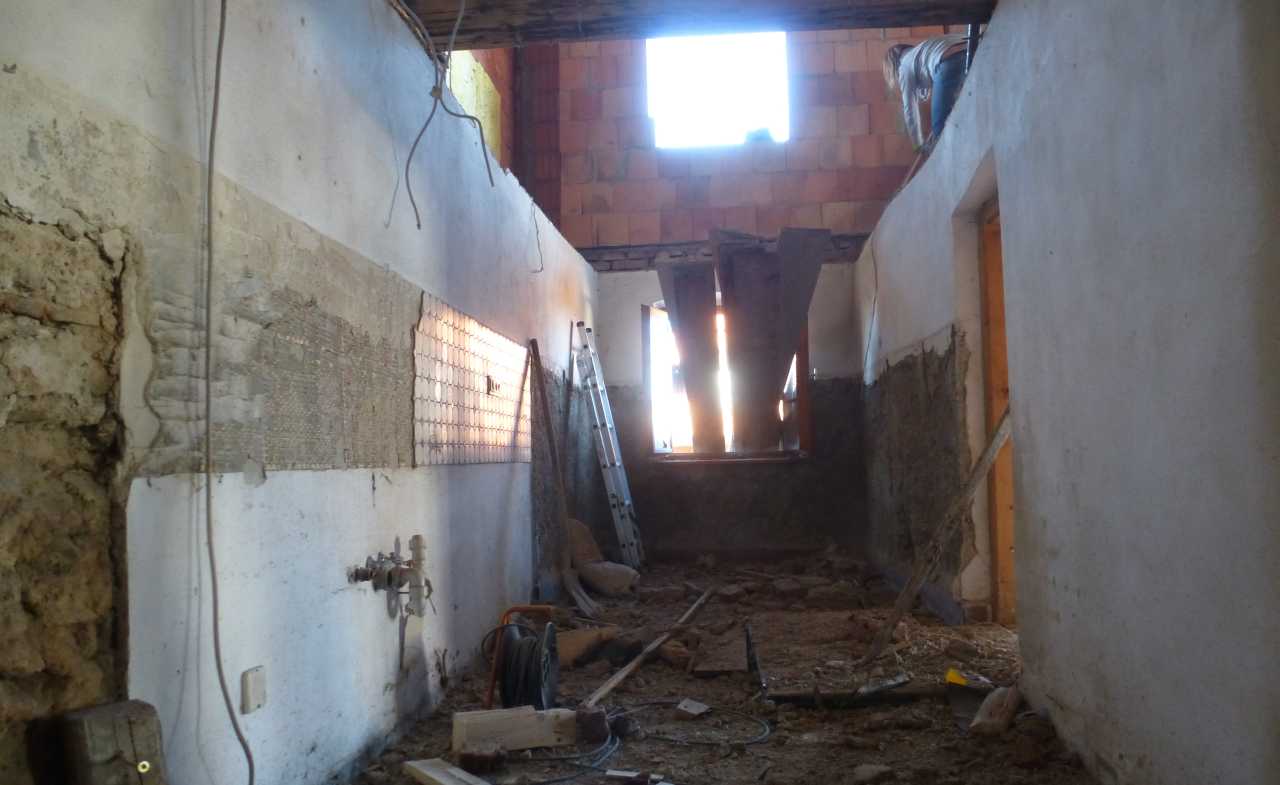

danke für die Antworten und Meinungen. Bilder sagen vielleicht mehr als tausend Worte, ich probiers mal mit Hilfe eines Bildes von meiner aktuellen Baustelle.
Ich hoffe, Ihr versteht jetzt, warum ich hier kürzer treten will und erstmal weg bin. Ich dachte nicht, als ich die UVGs Anfang November, dass es sich solange hinziehen würde, bis ich Euch die UVG vom ersten Ausflug zum Königssee erzählen kann. Es sind jetzt knapp 4 Monate vergangen. Mal eben eine UVG zu schreiben, fand ich nicht so zeitaufwändig. Die Bilder dazu rauszusuchen und "zuzuschneiden" hat viel Spaß gemacht, dabei ist mir gar nicht so aufgefallen, wieviel Zeit es in Summe in Anspruch genommen hat. Ich weiß gar nicht, wieviele UVG es in Summe schon sind, aber es sind glaub ich eine ganze Menge. Nur der Text in Word sind derzeit knapp 50 Seiten! Jetzt könnte man gemäß dem früheren aus heutiger Sicht sehr erstaunlichen Spruch der Deutschen Post "Fasse Dich kurz" (beim Telefonieren) argumentieren, aber halbe Sachen sind nicht mein Ding. Ganz oder gar nicht. Ich hab mich für ganz entschieden. Ich merkte, ich komm mit der Zeit nicht mehr aus, aber kurz vor dem Ziel aufzuhören ist auch nicht meins.

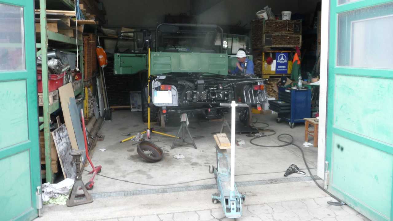

Wie in der letzten UVG geschrieben, ist die erste TÜV-Vorstellung ins Wasser bzw. vielmehr ins Hydrauliköl gefallen.
Am nächsten Morgen bin ich früh raus, in die Werkstatt. Da stand er nun, wie ein begossener Pudel und leicht inkontinent mit kleinen Ölpfützen vor und hinter den Rädern :cry: . Ich kurz den Kopf geschüttelt über meine eigene Schussligkeit, dann tief durchgeschnauft und weiter gings, alle Tore aufgemacht und hab die herrliche Sonne reingelassen. Diese hätte ich schon beim Unimog-Oben-Ohne-Fahren genießen können, wenn mir nicht dieses dämliche Malheur passiert wäre. Aber Jammern half jetzt nichts. Es war jetzt ja zeitlich sehr absehbar und das Fahren in greifbarer Nähe.
Also Unimog aufgebockt, das Radkreuz geschwungen :technik , alle vier Räder runter, Trommeln abgezogen und die Beläge und Trommeln mit Bremsenreiniger gesäubert. Der fachmännische Blick von meinem Verwandten sagte mir, dass sowohl die Trommeln und die Belege noch gut waren und das Öl nicht tief eingedrungen war. Also musste ich nichts neu investieren. Glücklich und erleichtert hab ich dann die Trommeln und Felgen wieder montiert. Diesmal hab ich den Schlagschrauber zu Hilfe genommen, die Demontage hatte meine Arme schon müde gemacht, obwohl es erst vormittag war, war ich trotzdem flügellahm.

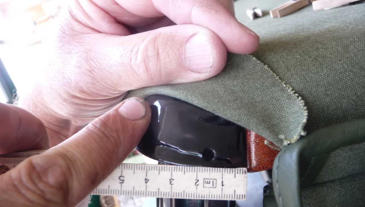

Also zurück zum Verdeck. Ich hab als erstes das komplette Verdeckgestänge, das ich schon vor einigen Wochen zusammengebaut hatte, am Unimog verschraubt. Dann den Exzenter, mit dem die Verdeckspannung eingestellt wird, auf minimal eingestellt, die Verdecklaschen unten an der Führerhausbordkante eingehängt und die Lederlaschen durchgezogen. Beim Einhängen in den neuen alten Haken, der aus dem Farbeimerhenkel hergestellt wurde, müßte ich schmunzeln, da die Bilder davon vorbeizogen.
Jetzt hatte das Verdeck nicht mehr viele Freiheiten. Es konnte am vorderen Spriegel auf der Windschutzscheibe nur nur stramm gezogen und etwas seitlich verrutscht werden. Ich hab das genau so gemacht, dass die Faltenbildung minimal ist. Jetzt musst des Verdeck vorne zum Verschrauben der Spanngurte nur noch fixiert werden. Nur wie :?: Stoff bzw. Wäsche wird normalerweise mit Wäscheklupperl befestigt. Warum nicht? Also beschloss ich es mit hölzernen Wäschekluppern zu machen. Die hatten noch ordentlich Anpressdruck. Also kurz die 2 km zum Elternhaus gefahren, und den Wäscheklupperleimer von meiner Mutter geplündert. Da waren ausreichend Holzklupperl drin. Nix wie zurück, den Stoff gespannt und ausgerichtet und dann ca. alle 5 – 10 cm eine aufgesteckt. Der Stoff hielt jetzt richtig fest. Jetzt konnte ich ans Einziehen der Spanngurte gehen. Allein das Umwickeln und Verschrauben am Spriegel war schon eine richtige Fummelarbeit. Aber einen Unimogschrauber schockt so schnell nichts mehr. So, jetzt waren beide Spanngurte fix. Jetzt konnte es an Verkleben gehen. Tage zuvor hatte ich mich schon informiert, welchen Kleber ich nehmen sollte. Ich wusste nicht, ob ich dafür Spezialkleber brauchte oder ob es ein ganz normaler Patex tut. Es tat der Patex und tut es bis heute. Das hatte ich mir zuvor aber vom Sattler meines Vertrauens bestätigen lassen. Es ist schön, wenn man die richtigen Leute kennt, die man fragen kann, oder jemanden kennt, der weiß, wen man fragen muss!
Also Patex drauf und feste angedrückt. Davor habe ich noch die Lochposition am Spriegelende ausgemessen, damit ich im verklebten Zustand die Schraublochposition für die Fixierschraube der Verdeckdichtung wiederfinden kann.
Es war vollbracht :party . Das Verdeck war verklebt, es musste nur noch trocknen. Dafür hatte es noch gute zwei Stunden Zeit. Das sollte reichen. Es war jetzt 14:30 Uhr, um 16:45 Uhr hatte ich Termin. Die Zeit konnte ich noch nutzen, die alten Schusternägel, die ich im väterlichen Keller aufgetrieben habe (zum Glück konnte er sich daran erinnern, dass wir so was haben und wo diese waren) in den neuen seitlichen Holzleisten einschlagen. Da ich das Verdeck nicht nochmals abschrauben wollte, um auf festen Untergrund die Nägel einzuschlagen, habe ich einfach mit einem großem Hammer „gekontert“. Es ging auch so.

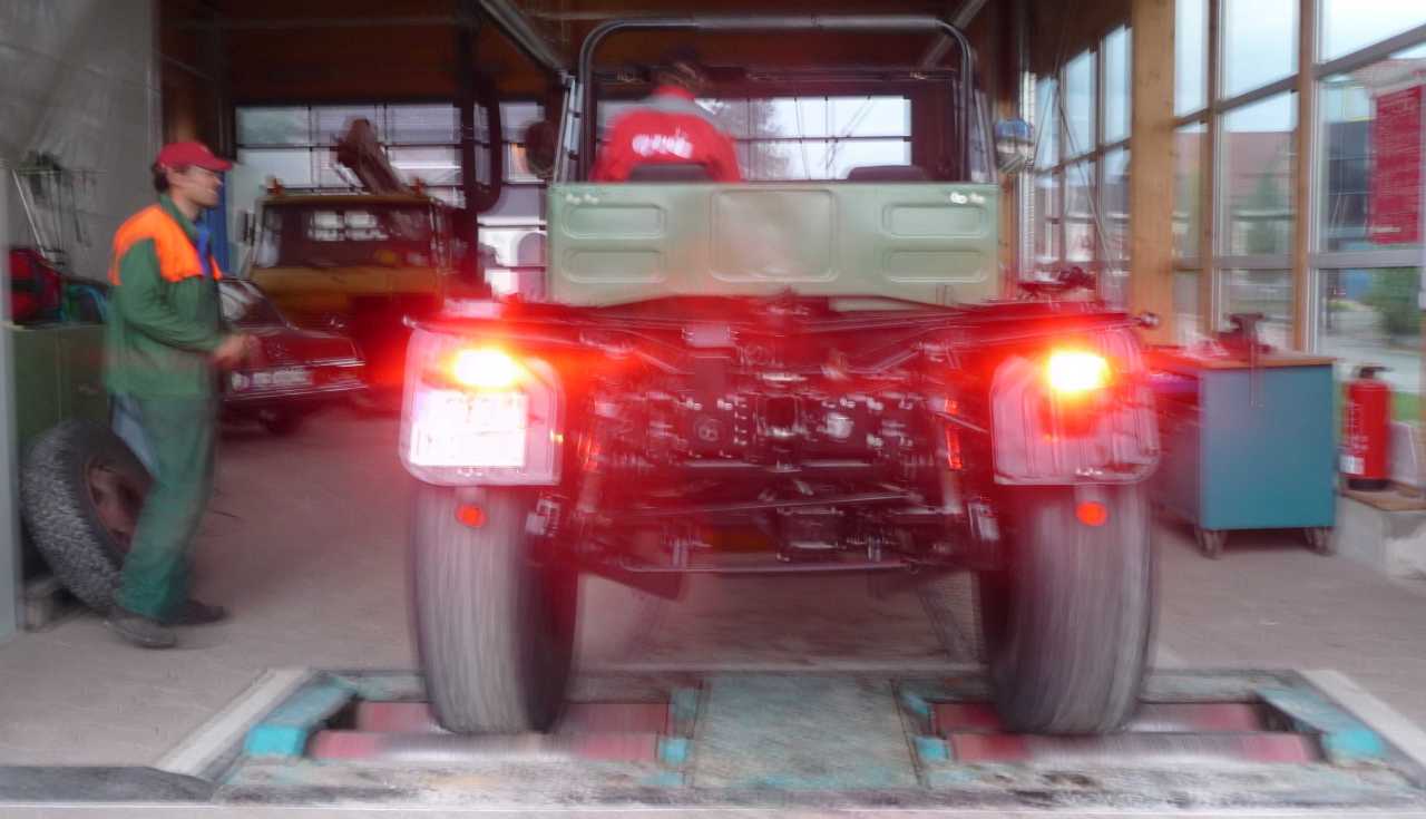

Es war bis auf die Pritsche vollbracht. Es war auch Zeit, aufzubrechen. Diesmal lief alles reibungslos. Der Start, die Fahrt, diesmal geschlossen, nur hinten ohne Pritsche.
Intensiv wurde der Unimog begutachtet und bewundert, egal es welcher Perspektive er betrachtet wurde, es war alles in Ordnung. Ich bekam neuen TÜV :mrgreen: . Überglücklich hielt ich den Schein in Händen :party ! Am meisten freute mich nicht die Tatsache des bestandenen TÜVs, daran hatte ich keine großen Zweifel, sondern vielmehr die Tatsache, dass ungehindertem oben ohne Fahren jetzt nichts mehr im Wege stand und sich mein jahrelanger Traum erfüllt hatte, der bestandene TÜV war für mich der Abschlussmeilenstein, die Pflicht. Jetzt kam die Kür. Die Hochzeitszeitsreise an den Königssee. Am nächsten Tag sollte es frühmorgens losgehen. Ich wollte da aber einigermaßen komplett sein. Also ging es schnell wieder zurück, dort warteten schon Kollegen aus der Werkstatt, die mir bei der Montag der Pritsche behilflich sein wollten. Zum Glück hatten die es nicht so eilig, am Freitag Nachmittag nach Hause zu kommen, sondern standen noch gemütlich auf ein Bier zusammen, das natürlich auf mich ging : trink2 .

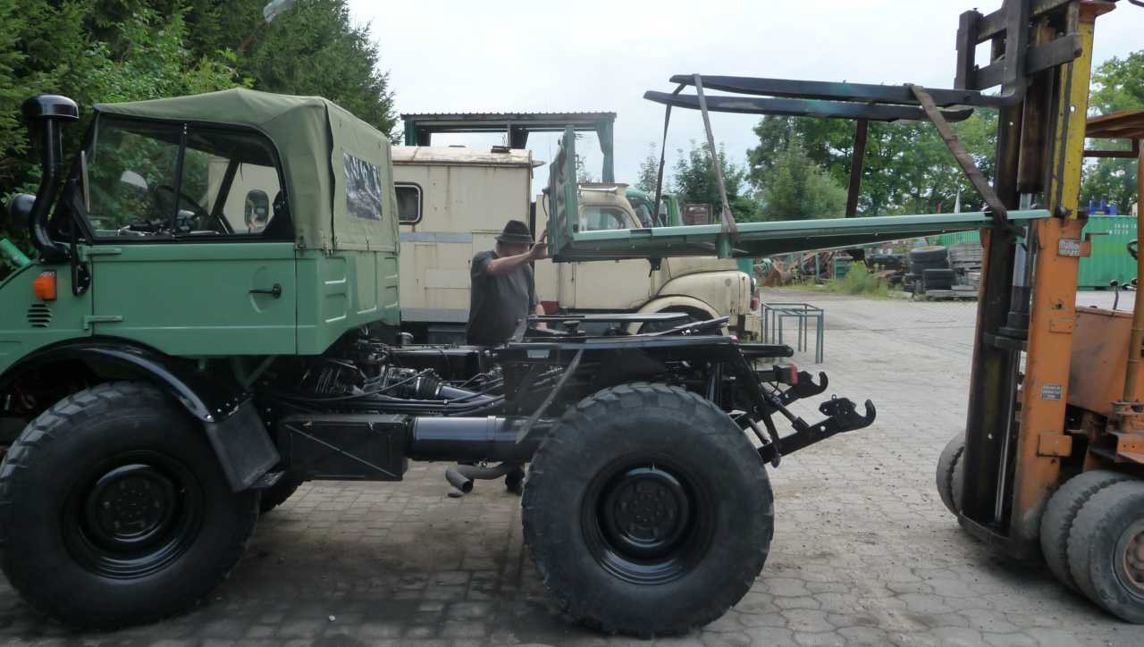

Jetzt ging es an eine der letzten Hubwagerl-Euro-Palettenfahrten. Viele male hatte ich schon im Laufe der Restauration Arbeitstische, Kisten und Komponenten, die auf rangierbar auf Europaletten standen, quer durch die Werkstatt und dem Hof davor geschoben. Jetzt stand eine der letzten Fahrten an. Kurz die Pritsche auf der Palette vor die Werkstatt gezogen, dort stand schon der Stapler bereit. Dank dem Steinbock und zwei helfenden Händen war die Pritsche schnell auf den Unimog bugsiert. Ohne Pritsche sah er schon verdammt gut und martialisch aus, aufs Wesentliche reduziert, Kabine für Fahrer und Beifahrer, der Rest Arbeitsmaschine, aber mit Pritsche war es halt einfach praktischer. Dann noch den Kippzylinder von unten verschraubt und kurz die Kippfunktion gestestet. Kipper kippte. Dann kamen zum Schluss noch die Bordwände. Eigentlich fehlte jetzt noch der Frontkraftheber und die Stoßstange. Aber dafür hatte ich keine Lust mehr. Die Unimog stand zu sehr verlockend mit seiner offenen Fahrertür da. Er lud sehr verlockend zu einer Ausfahrt ein. Da konnte ich nicht widersehen. Mit TÜV-Segen und breitem Grinsen :D :D bin auch zu einer ersten Testfahrt in die Umgebung aufgebrochen und über die Dörfer und die herrlichen Landstraßen im bayrischen Oberland gefahren. Es war unvergleichlich und ist schwer in Worte zu fassen. Ich lasse es lieber. Ich glaub jeder von Euch kann sich grob vorstellen, was dies für Glücksmomente für mich waren.

Begutachtung von unten TÜV erfolgreich! Zur Feier das Tages auch das gute Mercedes-Käppi aufgezogen! Die letzten Palettenfahrt ...

wie ich sehe hast Du schon einen Küchenanschluß, und deine "Köchin"? ;) rührt im Bauschutt .

gute Augen :respekt , es gibt Gulasch morgen und :trink! Willst vorbeikommen? Dann könnten wir auch das mit der Hackschnitzel- vs. Stückholzheizung klären? Ich fürcht nur, das Baustellgulasch ist etwas hart und grobkörnig :wink: . Und der Küchenanschluss ist der alte, der steht zukünftig in der neuen Toilette .....
Ich fürchte die Gschicht mit dem Haus kriegt den Titel: "unendliche Geschichte", da war meine Unimogrestauration Peanuts dagegen. Letzte Woche hatten die Köchin und ich gemeinsam Baustellenkoller :( :( . Verzweifelt saßen wir da und fragten uns, warum machen wir das Alles. Aber zum Glück kannte ich solche Downs aus meiner Unimogrestauration. Es war beruhigend zu wissen, dass so was ganz normal ist und wieder vergeht und nichts schöner ist, wenn es fertig wird und vor allem die Vorfreude darauf :D ..
