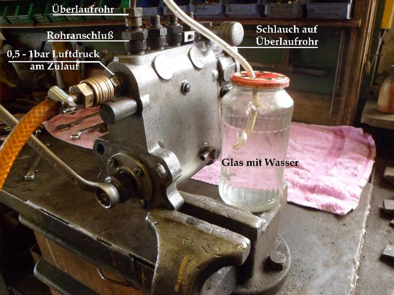

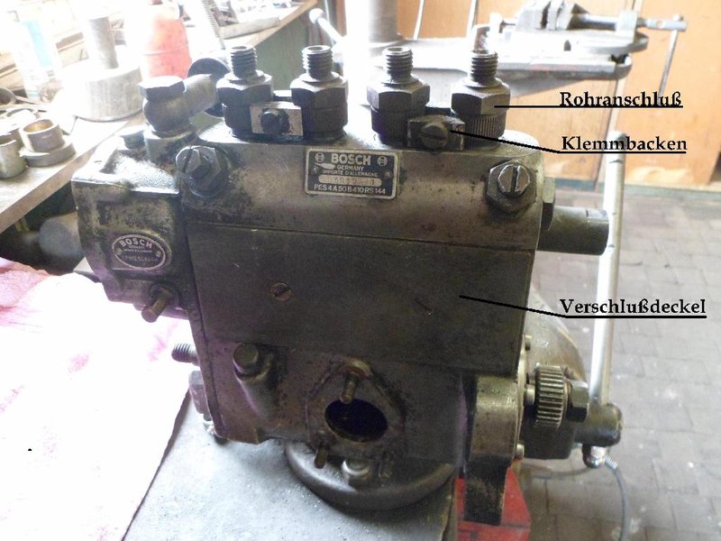

Dazu habe ich eine ESP im Schraubstock fixiert
(auf das Bild mit links klicken, dann "Grafik anzeigen" wählen)

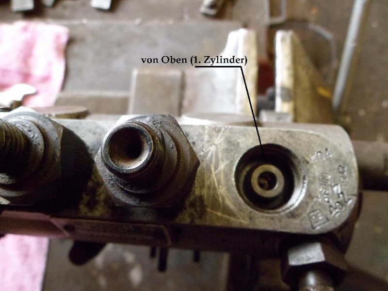

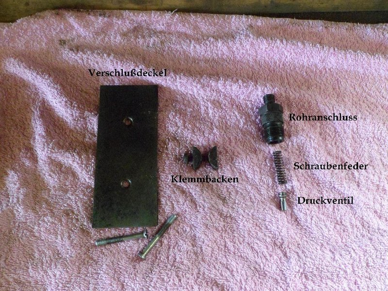

ich entferne als erstes die Klemmbacken, den Deckel und den Rohranschluss mit der Feder und dem Ventil
jetzt wird (nur) der Rohranschluss wieder in seinen an gestammten Sitz geschraubt

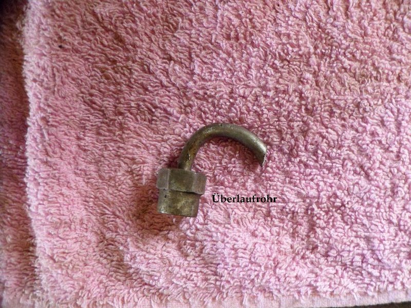

auf dem Rohranschluss wird nun das „Überlaufrohr“ befestigt

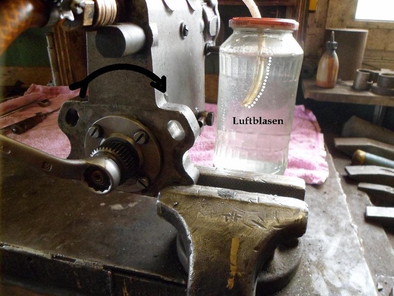

In den Zulauf der ESP wird jetzt Druckluft (0,5 – 1 bar) eingespeist

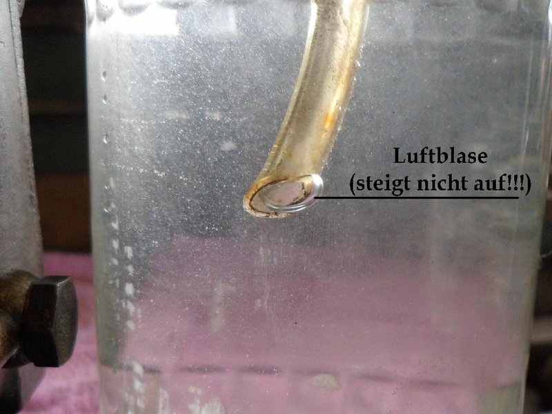

Über das Überlaufrohr schiebe ich einen passenden Schlauch, der in einen mit Wasser gefüllten Glas mündet.
Hier sind sehr gut die austretenden Luftblasen zu erkennen

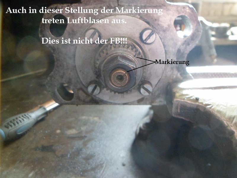

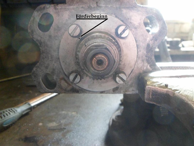

man dreht jetzt (rechts herum) die Nockenwelle der ESP so lange, bis keine Luftblase mehr aufsteigt
in dieser Stellung der Markierung ist nun der FB der ESP exakt eingestellt

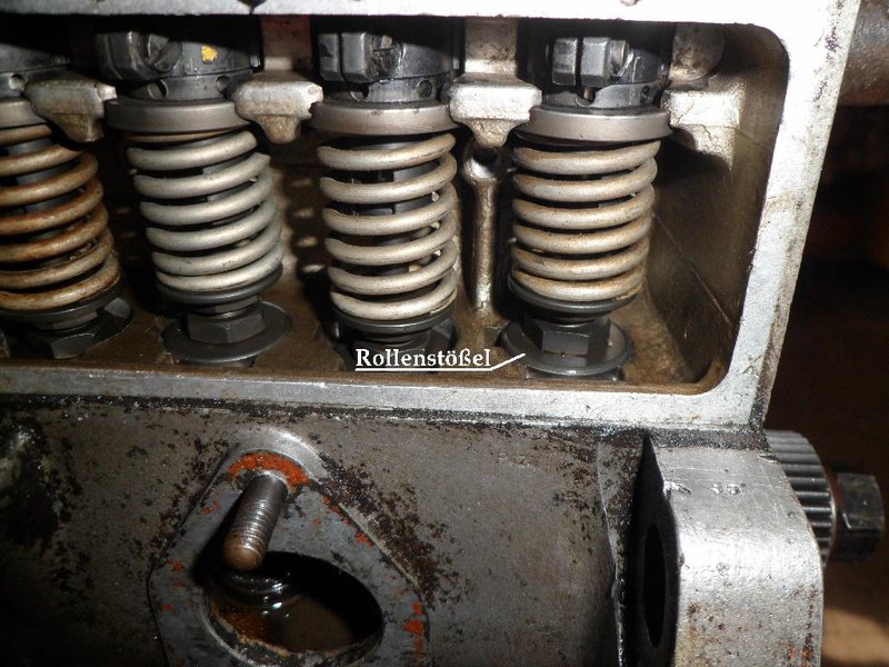

Schaut man jetzt (von der Seite) in die Pumpe und dreht die Nockenwelle weiter (rechtsherum), bewegt sich der Rollenstößel aufwärts und die Pumpe fördert!!!
bewegt sich der Stößel abwärts, steht die Markierung in der falschen Position und die Pumpe saugt
in dem Fall einfach die Nockenwelle der Pumpe weiter (rechtsherum) drehen, bis die Markierung in der richtigen Position steht

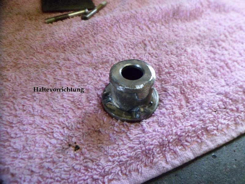

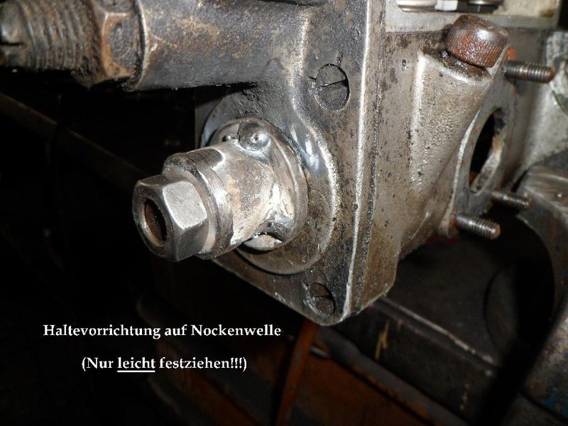

Da sich beim (etwas fummeligen) Einbau die Nockenwelle der ESP leicht verdrehen kann, sollte man sie fixieren.
Dazu gibt es eine spezielle Vorrichtung. (über die ich nicht verfüge)
Ich helfe mir mit einem selbst gefertigten Teil
dieses „Teil“ wird einfach auf den gegenüberliegenden Stummel der Nockenwelle geschoben und mit einer Mutter leicht festgezogen.
