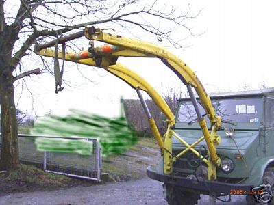

Ich habe mir gedanken gemacht ( :D nach dem ich den schönen Frontkraftheber vom "Einbeckermog" gesehen habe )ob es den auch möglich wäre einen Frontlader am mog zu instalieren.Die herstellung wäre nicht das problem eher ob der 404 nen frontlader packt in sachen gewicht,getriebe oder ähnliches.Es soll kein monstergerät werden so zwischen 300-500 kg eigengewicht mit schaufel.
vieleicht hat ja schon jemand einen oder nochbesser Fotos damit ich mir mal einen eindruck machen kann.

OK,
kommt jetzt mal meine typische Frage:
Ist das Original. Eigentlich hätte ich das nicht gedacht, aber die Halter für den FKH scheinen ja direkt am Rahmen angesetzt zu sein. Gebastel wäre da ja wahrscheinlich schnell an der Leistungsgrenze.
Halter für die Winde und auch die originale Frontanbauplatte für den 404 setzen ja ähnlich an...
Was mag auf bei dem 404 auf dem Photo an der Zapfwelle vorne aufgesetzt sein? Hydraulikpumpe?
Bisher habe ich mich ja zurück gehalten, was den Sinn eines Frontladers am 404 angeht (Belastung für den Rahmen, Handhabbarkeit bei dem Wendekreis, etc).

hhmm, bei dem auf dem foto ist der hebel auf den rahmen sehr groß.
die aufnahme des frontladers muß auf jedenfall niedriger sein ..
