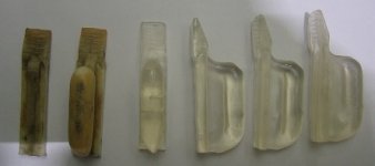

langläufig wird ja die gebaute Anzahl der Westfalia Hardtops für den 411er auf 60-80 Stück geschätzt. Also ich besitze Nr. 86.
Wer weiß, wo die Scheibengriffe noch verwendet wurden oder wie man sie einfach (Hobbybasis) nachfertigen kann?
