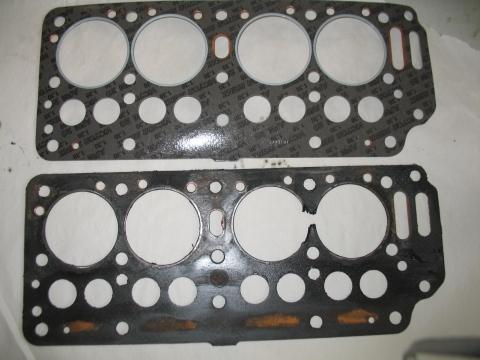

Hallo Freunde,

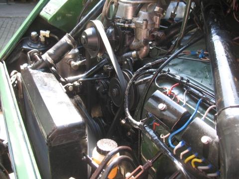

am Samstag mache ich ja sonst immer irgendwelche Spielereien mit den Unimog.
Diesmal hat es mich erwischt, Zylinderkopfdichtung am OM636 durchgeblasen.
Und das ging so:
Freitag nachmittag : wollte mal eben zum Nachbar um das fehlende Bordwandbrett zuzuschneiden,
ganz ruhig ohne Belastung gefahren und Motor abgestellt. Nach etwa ½ Std den Motor normal gestartet und losgefahren ,nach 10m an einer kleinen Steigung plötzlich keine Leistung mehr.
Symptome wie leergefahrener Tank, Spritmangel. Nachgesehen= Tank voll.
Neu gestartet , Motor Stottert ,läuft nur auf zwei Pötten. Keine mechanischen Geräusche oder Luftblasen im Kühlwasserbehälter, kein Öldampf aus dem Kurbelgehäuse. Schwarzer Qualm aus dem Auspuff und Knattern aus dem Luftfilter.
Fahrzeug mit dem defekten Motor nach Hause gefahren (1Gang 1500U/min -ca. .1Km). In der Werkstatt abgestellt .

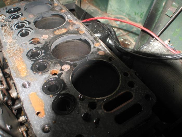

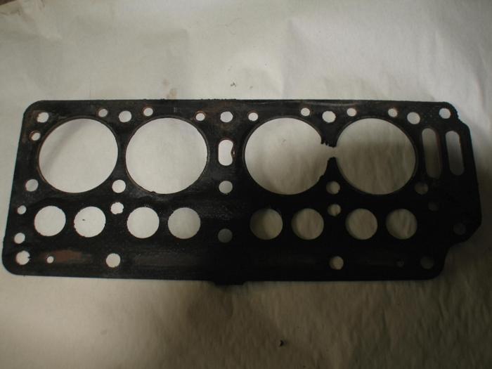

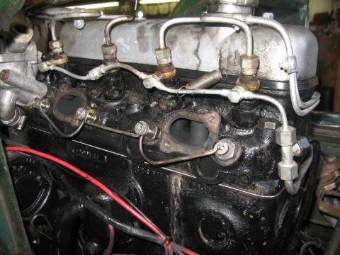

Samstag morgen: neue Kühlflüssigkeit gekauft und altes Kühlwasser abgelassen. Langsam alles Zerlegt und störende Teile demontiert. Zylinderkopf demontiert ,lediglich eine Stösselstange lässt sich etwas Schwierig aus dem Motor ziehen ,erst nach dem lösen des Kopfes ist genug Platz vorhanden. Schadensbild : Kopfdichtung zwischen dem 1.und 2. Zylinder durchgeblasen.
Demontagezeit : etwa 2,5 Stunden
Sonntag : alles wieder zusammenbauen!!
Bis morgen !
Gruß Jochen
Kopfdichtung om636.jpg (74.07 KiB) 12889 mal betrachtet

Sontag morgen 11Uhr ,weiter geht’s!

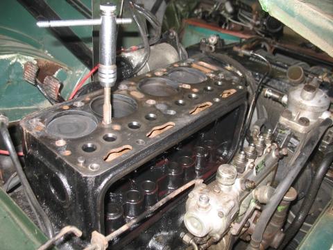

Alle Dichtflächen Reinigen, auf weitere Schäden untersuchen.
Keine Risse vorhanden ,alle Teile für gut befunden. Dichtsatz zurecht gelegt , Gewindelöcher mit dem Schneideisen gereinigt und ausgeblasen. Zylinderkopfschrauben gereinigt und gefettet.
Neue Kopfdichtung aufgelegt , den Zylinderkopf vorsichtig aufgesetzt , Stößelstangen eingeführt und die Kopfschrauben eingesetzt und handfest angedreht. Alles nochmal kontrolliert und jetzt in drei Schritten nach dem Handbuch die Kopfschrauben mit dem Drehmomentschlüssel anziehen .
1.Stufe 40Nm, 2. Stufe 60Nm , 3. Stufe 80Nm. Stößelkammerdeckel mit neuer Dichtung verschlossen
Ventildeckel aufgesetzt und Einspritzleitung lose montiert . Auspuffkrümmer angesetzt und mit dem
Abgasrohr verbunden.
Jetzt ist 14 Uhr , muss erst mal einen Kaffee trinken und die Bilder einsetzen
Bin wieder in der Werkstatt !
Gruss Jochen

Da bin ich wieder,

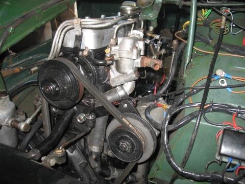

alle Leitungen montiert , Keilriemen wieder aufgelegt und gespannt. Glühkerzen heraus geschraubt und Einspritzanlage entlüftet.
Kühlwasserthermostat wieder angebaut und neue Kühlflüssigkeit eingefüllt.
Ölstand kontrolliert , neue Glühkerzen montiert , vorglühen und Starten.
16 Uhr: Motor läuft
Alles aufräumen , Mog putzen , Probefahrt.
Sonntag vorbei!
Was für ein Wochenende, eigentlich hatte ich etwas anderes vor
Gruss Jochen

Hallo Jochen,
bei mir steht das Thema Zylinderkopfdichtung auch an. Ich habe mir einen Dichtsatzt von Firlbeck besorgt und meinen Kopf gestern runter genommen. Was mir aufgefallen ist, dass bei meiner alten Dichtung die länglichen Kühlwasserkanäle über dem Seitendeckel mit der alten Dichtung verschlossen wurden. Ist das normal und ok so :?: :?: :?: Mit deiner neuen Dichtung wurden die auch wieder verschlossen. :?:
Bei meinem neuen Dichtsatz von Firlbeck sind die offen. Allerdings benötige ich wohl doch eine andere Dichtung, da bei mir schon die 3. Reparaturstufe verbaut ist.
nordhessische Grüße,
Jörg
#341414
Hallo Jörg,
bestell die Dichtung bei Mogparts.Alle Größen passend und preiswert vorhanden.
mit den verschlossenen Kühlkanälen wird der Kühlwasserstrom im Kopf verteilt, es sind nur kleine Löcher in bestimmten Öffnungen frei um das Wasser zu leiten.
Jochen
