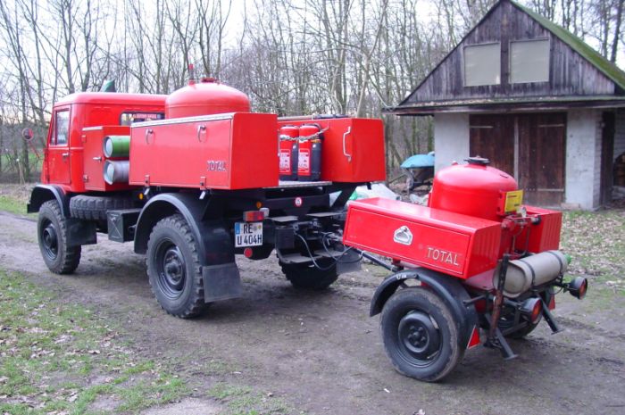

Ich habe für meinen Feuerwehr 404er einen passenden Anhänger bekommen. :D
Zur Zeit ist der 404er auf das H-Kennzeichen zugelassen. Ich war jetzt am übelegen, ob ich ihn auf ein 07ner (Oldtimerkennzeichen) zulasse und dann die HU und die AU spare und dann den Anhänger mit auf die 07ner Zulassung nehme. :P Ich habe jetzt aber erfahren, dass die Zulassung als Oldtimerzug (404er mit Feuerlöschanhänger) nicht mehr möglich ist :x , hat jeman nähere Infos?
Thomas
404er Aufbau Total Bj 70 und Anhänger Aufbau Total Bj 66
Tro Anh..jpg (84.23 KiB) 3665 mal betrachtet

eigentlich kann doch der Anhänger aufgrund des festen Aufbaus für nichts anderes genutzt werden. Deshalb bin ich der Meinung (ohne dass die rechtsverbindlich wäre), dass der Anhänger in den Papieren als "SDAH LOESCHFZG PULVER TROLA" (Schlüsselnummern: 74 3500) eingetragen gehört und ein solcher Anhänger ist dann zulassungsfrei mit amtlichem Kennzeichen. Das heißt du musst zum TÜV aber keine Steuer bezahlen. Wobei bei einem so kleinen Anhänger eh nicht viel Steuer zusammenkommt. Ob du alle beide mit der gleichen Nummer fahren kannst weiß ich nicht und ich glaube auch nicht, dass das geht.

Mach den Anhänger zum Sportanhänger (Trainingsgerät für Feuerwehrwettkampf), dann ist er steuerfrei und Versicherung (da OHNE Nutzlast) ist kaum spürbar!

Hier steht jedoch nicht, dass Du nicht auch einen Anhänger ziehen darfst der eben diesem Zwecke auch dient. Dein Anhänger dient doch sicher genauso wie Dein schöner Mog nur diesem Zweck.
