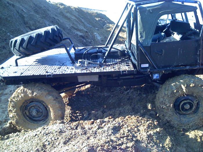

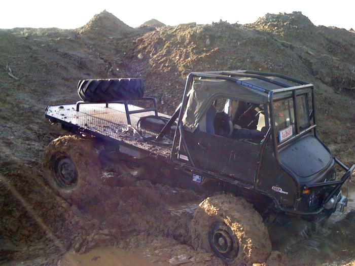

cooljango hat geschrieben:14,5 x 20 gehen ohne Höherlegen nicht. Ich habe meinen 404 100mm höhergelegt und nun passen die reifen ohne streifen in das Radhaus.

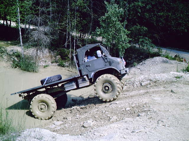

Über 12,5er kann ich Dir nichts sagen. Hatte ich noch nie.
Hier ein altes Bild mit Kotflügel.
Reifen 14,5x20 und bereits um 100mm höhergelegt.
Wenn Du Dir das Bild ansiehst und 10 cm im Radhaus abziehst die ich durch die Fahrwerksveränderung erlangt habe, streifen die Reifen bereits beim kleinsten Einfedern.
Gruss
Jürgen

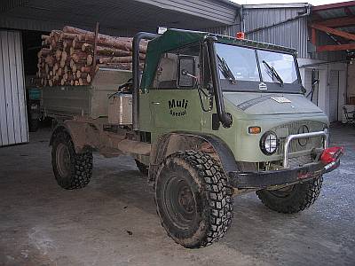

#227852
also ich hatte bei maximaler Beladung und Verschränkung mit den vorderen Kotflügeln etwas Bedenken. Hatte nach der Umrüstung auf 12,5-20 gebrauchte Michelin XZL Reifen montiert und die Ränder der vorderen Kotflügel sind im Extrembetrieb schon bis auf 1-2 cm an die Reifen rangekommen. Hinten habe ich sowieso wegen Totalumbau neue Kunststoffkotflügel angebracht...
Die Vorderen Kotflügel wurden aus einem Tragriemen eines Förderbandes gebaut.
Schau Dir einfach mal die angefügten Bilder an. Mein Fahrerhaus ist ca. 5cm höhergelegt.
Muli
So ist es momentan umgesetzt:
