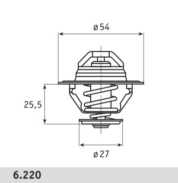

Hallo Wolfgang,
Deine Nr. 3 ist möglicherweise zu lang. Unterhalb des Öffnungsbeginns ist der Bypass nicht weit genug offen, was nicht ganz so schlimm wäre. Wenn aber dann der Federweg für den unteren Teller nicht mindestens 8,5 mm beträgt, macht der Kühlkreislauf nicht ganz auf, weil der Hub blockiert wird. Und das könnte die Ursache für Deinen Schaden sein. Meine Aussage vom 11.08.2018 23:19 wäre damit nur gültig, wenn ein passender Einsatz eingebaut ist.
Das Maß 33 mm von der Auflagefläche zum Ventilsitz für den Bypass ist zutreffend, zumindest bei dem MP Gehäuse.
Es gibt eine ganze Reihe von passenden Ventileinsätzen. Z. B. auch diesen von BEHR:
BEHR 6 220.jpg (11.47 KiB) 2398 mal betrachtet

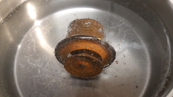

Hallo Markus,
habe gerade nochmal die beiden Ventiltypen alt und neu vom Mogparts auf dem Herd gehabt und gemessen. Der maximale Öffnungsquerschnitt des neuen Einsatzes ist mit 7,7 cm² deutlich größer als der des alten mit 4,7 cm². Der Strömungswiderstand ist bei dem alten mehr als doppelt so hoch!
Das könnte auch mit der Grund für das erste Überkochen gewesen sein, als der alte Einsatz noch drin war.

ich habe noch ein frühes Messingei aus Wuppertal im Regal liegen. Das habe ich aus Neugierde heute mal hervorgekramt und geöffnet. Darin ist ein 80°C Thermostat von Wahler mit einer Prägung 03 05, was sowohl das Herstelldatum wie auch eine Teilnummer sein könnte. Auffällig ist die umlaufende viereckige Gummidichtung, die mit einem Schlitz auf dem Rand des Thermostaten sitzt. Es hat eine Kurzschlussbohrung von 2,5mm. Die Öffnung im Trägerblech ist 28mm auf der Seite der Feder. Auf der anderen Seite ca. 24mm.
Ich habe den Thermostaten um 2008 gekauft. Wollte es mal einbauen, habe dann aber originale Teile inkl. Ausgleichsbehälter für die Umrüstung bekommen.
Markus
#523732
Hallo Markus,
mein 2-Wege-Einsatz aus dem Messingei trägt die Bezeichnung 12/7 WAHLER 80° und hat einen Öffnungsquerschnitt bei Vollöffnung von 7,3 cm².
