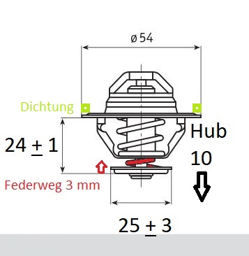

Liebe Unimog-Freunde,
beim Einbau des Thermostat-Einsatzes kann man einen sich möglicherweise drastisch auswirkenden Fehler machen. Nämlich wenn man eine Dichtung in das 3-Wege-Thermostat-Ventilgehäuse unterhalb des Einsatzes legt. Dann wird der Bypaß (Kurzschlusskreislauf) nicht bzw. nicht genügend geschlossen (siehe Diagramm).
Der falsche Einbau der Dichtung kann sich besonders beim Laufenlassen des Motors im Stillstand sowie bei hoher Fahrleistung auswirken. In beiden Fällen bewirkt der zu weit geöffnete Bypass, dass übermäßig viel Kühlflüssigkeit im Bypass zirkuliert, nicht mehr über den Kühler läuft und damit die jeweilige Kühlleistungsgrenze erreicht wird.
Die Dichtung muss also oberhalb des Ventileinsatzes eingebaut werden. Hierzu empfiehlt sich ein X- oder Quadring. Da dieser aber nicht gekammert ist, die Dichtfläche zum Einsatz nicht exakt definiert ist und dadurch nicht zuverlässig abdichtet, macht man am besten noch eine Papierdichtung zwischen Gehäuse und Deckel.
FALSCH Öffnungscharakteristik.jpg (65.33 KiB) 4795 mal betrachtet
nun habe ich noch einen vor drei Jahren von MogParts gelieferten Einsatz geprüft. Das Ergebnis ist überraschend. Denn der früher gelieferte Einsatz ist nicht so gut geeignet wie der aktuelle, weil er den Bypass mit nur 8,5 mm Hub nicht zuverlässig verschließt. Da es ein gebrauchter Einsatz ist, kann ich jedoch nicht mit Sicherheit sagen, ob ich da richtig liege.
Die tatsächlichen Anforderungen habe ich deshalb versucht in der angehängten Skizze festzuhalten.

(45.75 KiB) 120-mal heruntergeladen
Hallo Christoph,
das Thermostat Nr.3 hat eine Höhe von 31,5 mm, dass von Dir abgebildete (Mogparts) hat eine zu geringe Höhe - das Innenmaß von meinem Gehäuse ist 33 mm.
Es fehlen 1,5 mm um den kleinen Kreislauf zu unterbrechen oder ist das so richtig?
Muss ich bei einer Bestellung das Innenmaß angeben?
Wolfgang
