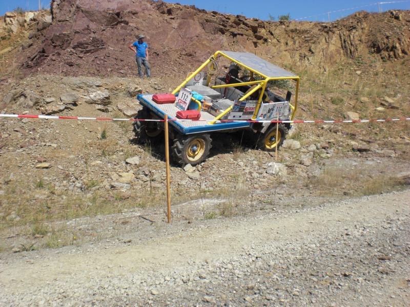

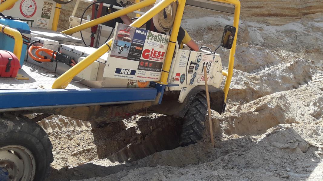

Eins der Schlüsselerlebnisse
Sieht gemütlich aus, war mehr als prickelnd. 38° Seitenneigung rechts und linken Räder haben keinen Bodendruck mehr.
Ganz ganz vorsichtig kämpften wir uns rückwärts Zentimeter um Zentimeter zurück bis der E-TrialMog wieder etwas sicherer stand. Dann vorsichtig rechts einschlagen und vorwärts zwar mit gebrochener Torstange aber auf allen Rädern stehend das Tor verlassen.

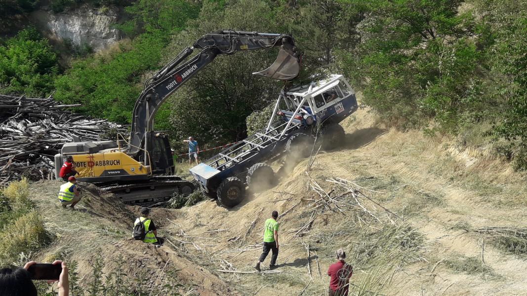

Den Mitbewerbern gelang das nicht ganz so gut

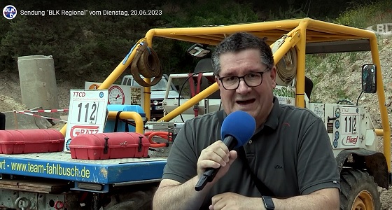

Das Regional TV ist auch auf uns und unseren Sport aufmerksam geworden
Sendung BLK regional TV vom 20.06.2023 ab ca Minute 19:35
https://www.youtube.com/watch?v=tF5NWqG3yPY&t=1174s

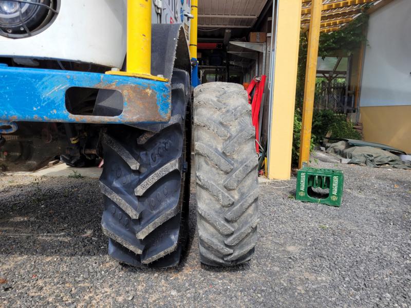

Hallo Freunde,
nach nunmehr 10 Jahren durfte ich mal wieder in neue Schuhe für den ETrialMog investieren.
Größer - Breiter - Schwärzer
Dabei ist netter Weise das Gewicht nicht angestiegen und auch die Investitionshöhe war gegenüber 2013 tatsächlich rund 100 EUR geringer.Kleiner Nebeneffekt, jetzt kann ich meine noch vorhandenen SP T9 als Ersatzreifen verwenden.
#570644
Hallo Rolf,
bisher war der Conti AC70G 275/80R20 MPT Reifen verwendet. Jetzt ist auf einen BKT 320/85R20 AGRIMAX RT855 AS-Reifen gewechselt. Dieser ist verglichen mit dem Conti erheblich weicher, was mir natürlich in Punkto Traktion entgegen kommt.
Allerdings ist dieser Reifen auf Grund seines Geschwindigkeitsindex nichts mehr Kraftfahrstrasse/Autobahn da es eine echter Ackerschlepperreifen ist. Mich berührt das natürlich nicht mehr, weil mein ETrialMog Kraftfahrstrassen und Autobahnen nur noch vom Tieflader aus betrachtet.
#570648

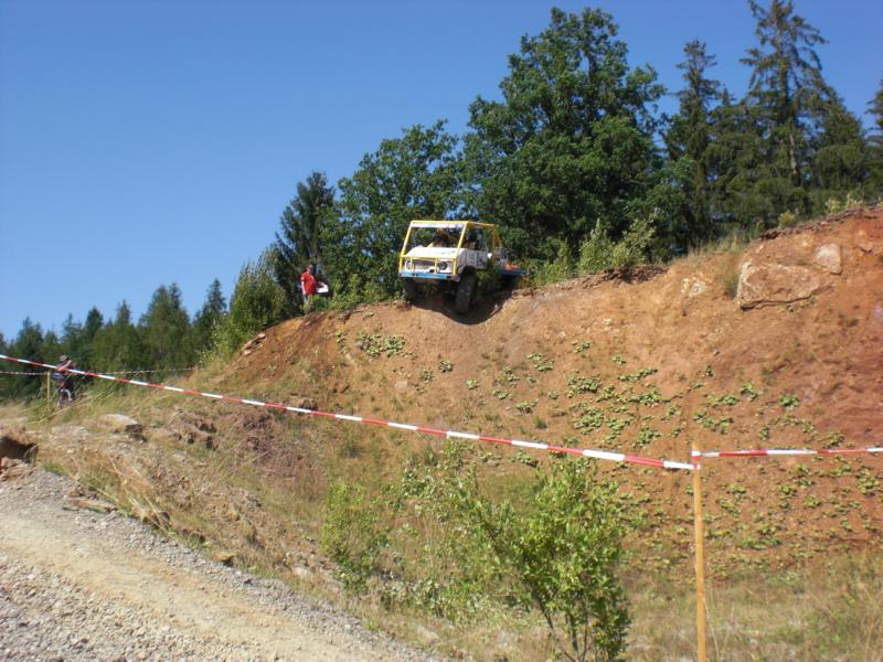

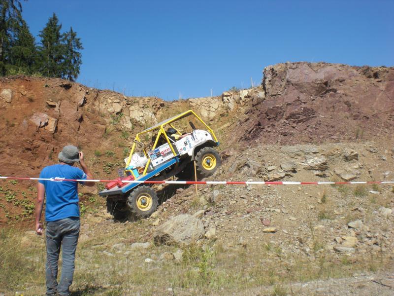

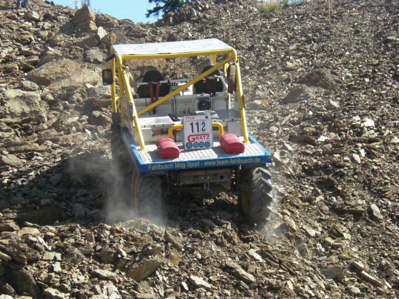

Der erste Anstieg auf losem Geröll, nicht überzeugend aber ging im 3.Anlauf:
Die Sektion hat auch noch einen unteren Teil mit drei weiteren Toren

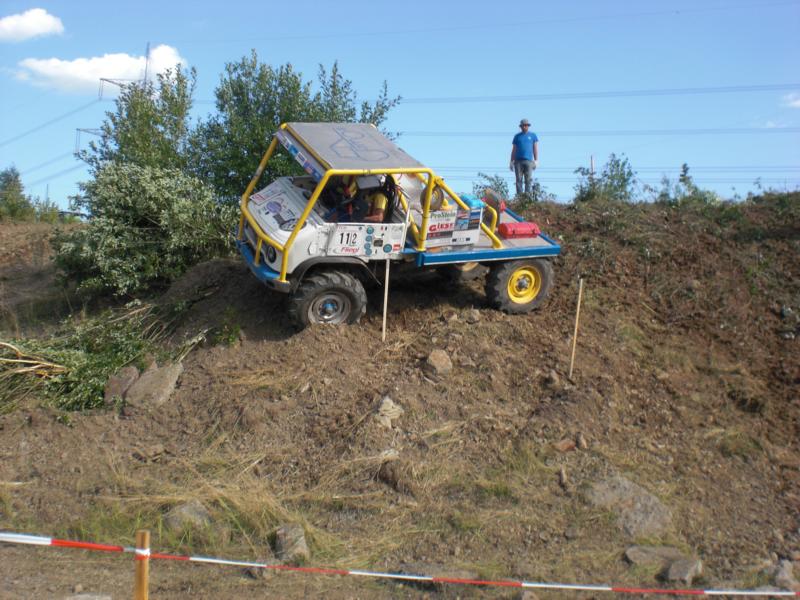

Hier kann es gehen, 3 Meter neben der Spur der anderen Fahrzeuge
Dafür aber viel entspannter im unteren Teil

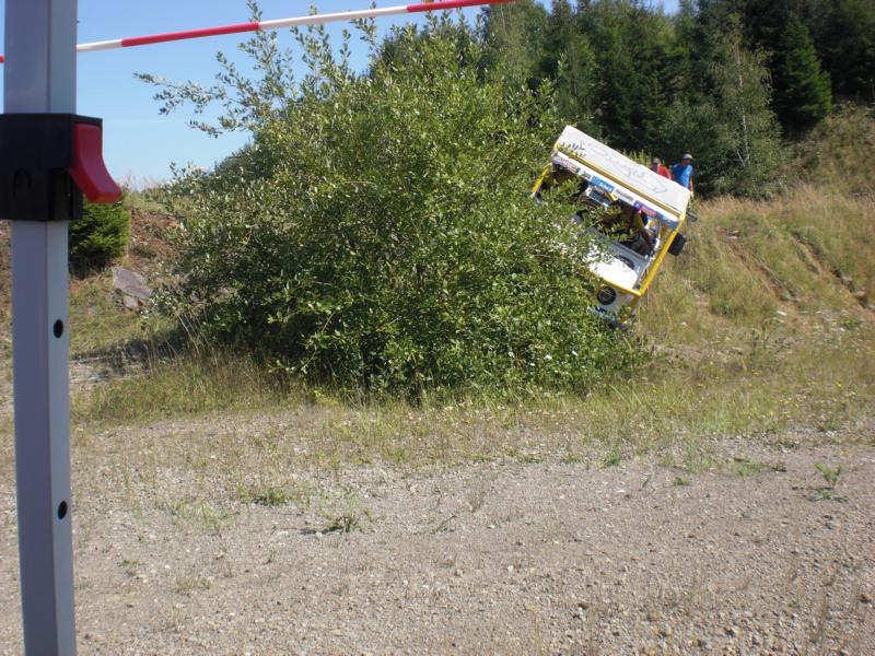

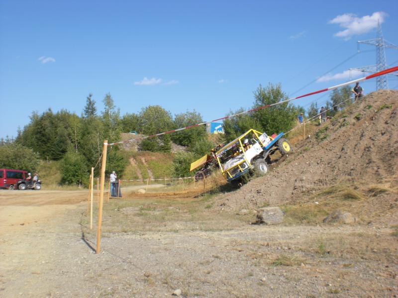

Kreisfahrten am Hang, aber auch da wird der ETrialMog bei 33° Rechtsneigung und 26° abwärts schon sehr leicht auf der linken Seite
Sieht erst nicht schlimm aus, sind dann aber auch wieder 36° Linksneigung bei 9° abwärts.

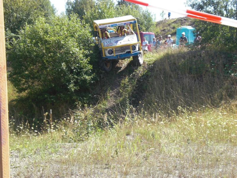

Schnell nach unten abbiegen

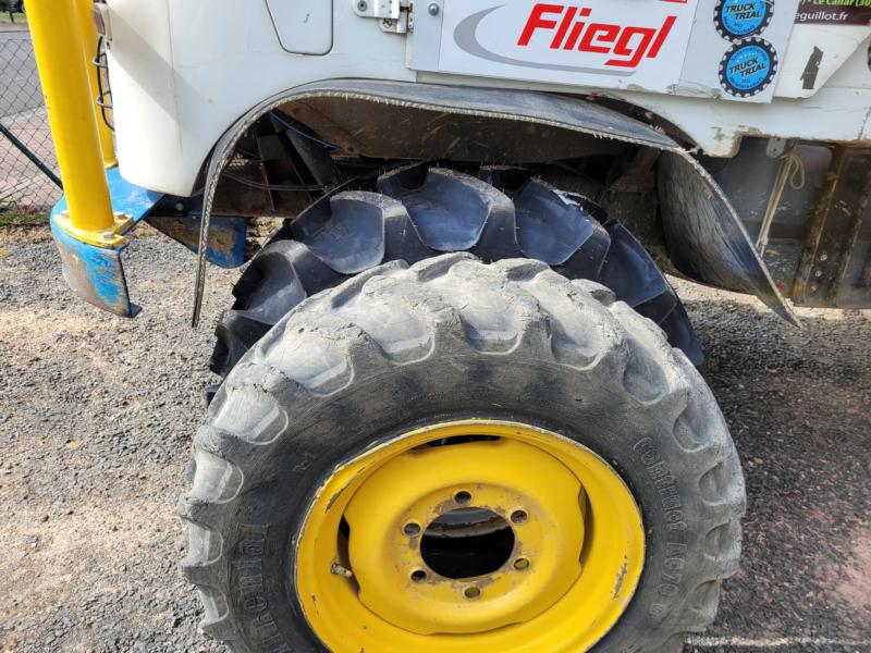

Hallo Robert,
Der Kotflügel ließ sich wieder einigermaßen gut zurück biegen und bleibt erst einmal erhalten.
Ersatzreifen habe ich sogar zwei dabei.
Aber trotzdem war das eine sehr unangenehme Erfahrung. Wir waren gerade in einer Baustelle ohne STandstreifen und hatten auch kein anderes Fahrzeug neben uns. Der Trailer kam schon sehr ins Schauckeln und ich hatte Mühe das Gespann auf der Straße zu halten. Aber es ging letztlich alles gut und wir konnten auch nach ein paar 100m eine Ausfahrt nutzen und dann sicher das Rad tauschen.
