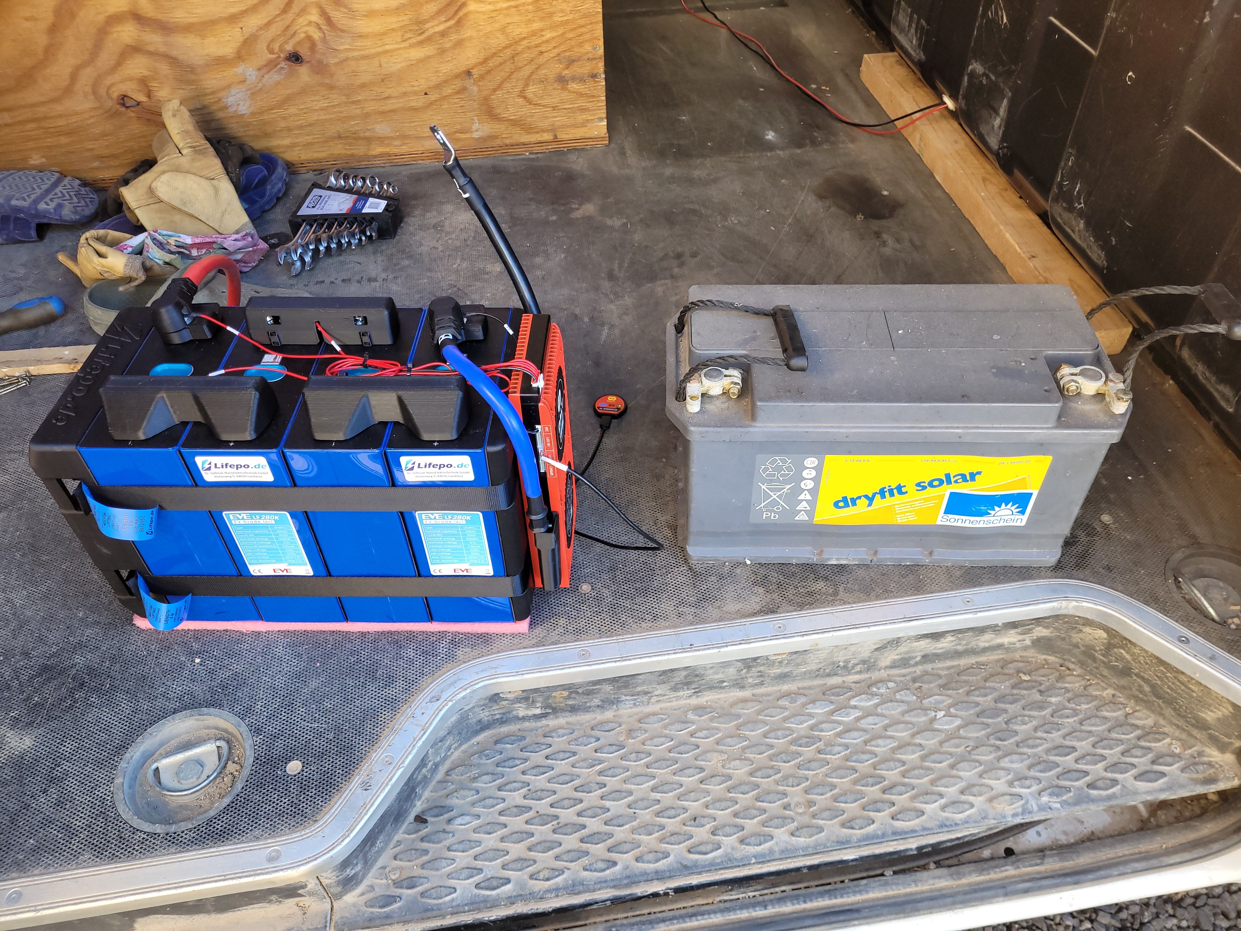

Zum Transport meines ETrialMog verwende ich ich einen IVECO Kastenwagen. Dieser ist zwar nicht als Wohnmobil ausgebaut, bietet aber für die Wettkampfwochenenden dem Team Unterschlupf, Lager und Werkstattraum. Daher ist dort auch eine "Wohnraumbatterie", eine alte 12V 80AH Solar Dryfit Batterie die ursprünglich als Antriebbatterie für einen kleinen Außenborder meiner Segeljolle diente. Mittlerweile 23 Jahre alt schwächelt die Batterie nun und musste ersetzt werden.
Da ich wie Ihr wißt Fan der LiFePo Technologie bin habe ich nun auch diese Wohnraumbatterie durch eine neue LiFePo4 Batterie ersetzt. 12V 280AH. Vom Gewicht her annähernd identisch mit der alten Batterie. Die abmessungen geringfügig größer aber für den Einbauraum passend. 3,5 Fache Kapazität die auch komplett genutzt werden kann mit einem maximalen theoretischen Lade/Entladestrom von 200A begrenzt durch das BMS (Batteriemanagementsystem). Gegenüber der bisherigen Bleibatterie etwa die 10Fache Ladezyklenzahl. Ob ich das noch erlebe ist fraglich.
Meine ausgewählte Batterie kommt als ein hervoragender Bausatz bestehend aus vier Einzelzellen, BMS, Montagematerial, einer super Montageanleitung und notwendiges Werkzeug.
Vielleicht auch eine Alternative für andere Wohnmobilisten, die gerne eine elektrisch größere Batterie ohne Gewichtszuwachs suchen.

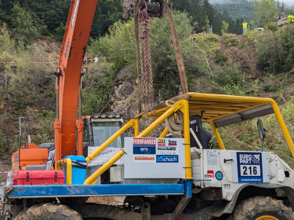

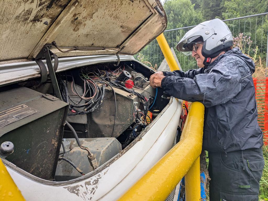

Die erste Sektion gleich mit vier von fünf Toren am Rand von den "geliebten" Baggerlöchern jetzt mit auch noch matschig glitschigen Kanten. Wir fuhren zunächst das einzige "normale" Geländetor und setzten dann rückwärts durch das nächste Tor über eine Kante von einem Baggerloch zurück. Gerade soweit dass die Vorderräder noch oben blieben und wir an dem Tor vorbei wieder aus dem Graben klettern konnten. In dem Moment ein lautes Zischen und die Druckluft für die Sperren ging rapide verloren. Wir schafften es gerade noch aus dem Loch aber dann war der Druck völlig weg. Es blieb nur der Weg zum Ausgang.
Schnell war klar, der Schlauch vom Druckluftkessel zum Cockpitmanometer war abgerutscht. Dies lies sich in wenigen Minuten mit Panzertape und einer zusätzlichen Schelle beheben und der ETrialMog war wieder bereit
Doch schon in der nächsten Sektion gewannen wir nach langer Zeit wieder einmal einen Baggerfreiflug.

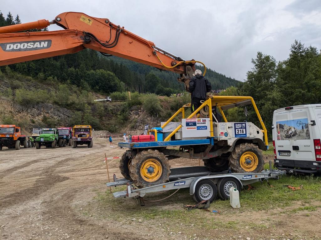

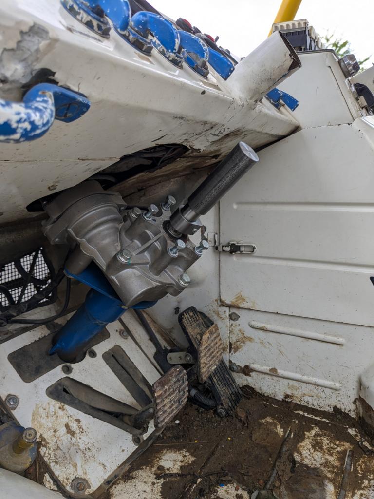

Leider nicht weil wir nicht aus einem Baggerloch kamen, sonder weil während der Ausfahrt plötzlich die Lenkung versagte. Es fehlte die mechanische Verbindung vom Lenkrad über die E-Lenkhilfe zum klassischen 404 Lenkgetriebe.
Sanft setzte der Bagger den ETrialMog gleich auf den Trailer, dann begann die Fehlersuche.

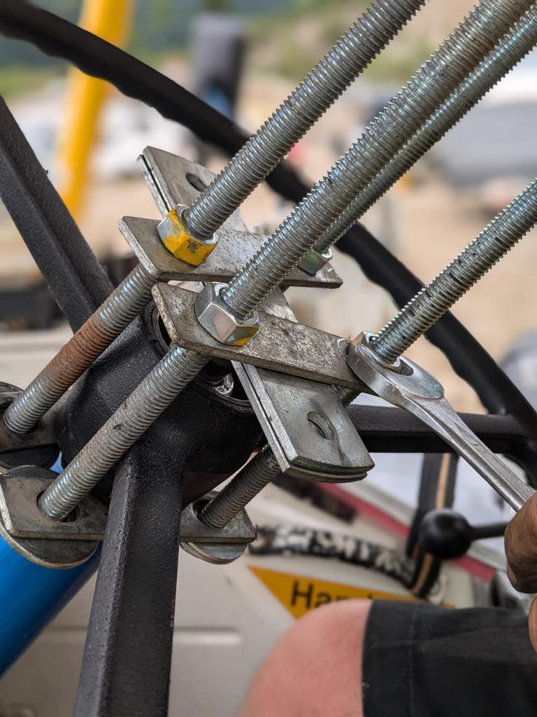

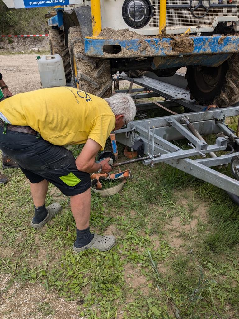

Schnell improvisierter Lenkradabzieher.

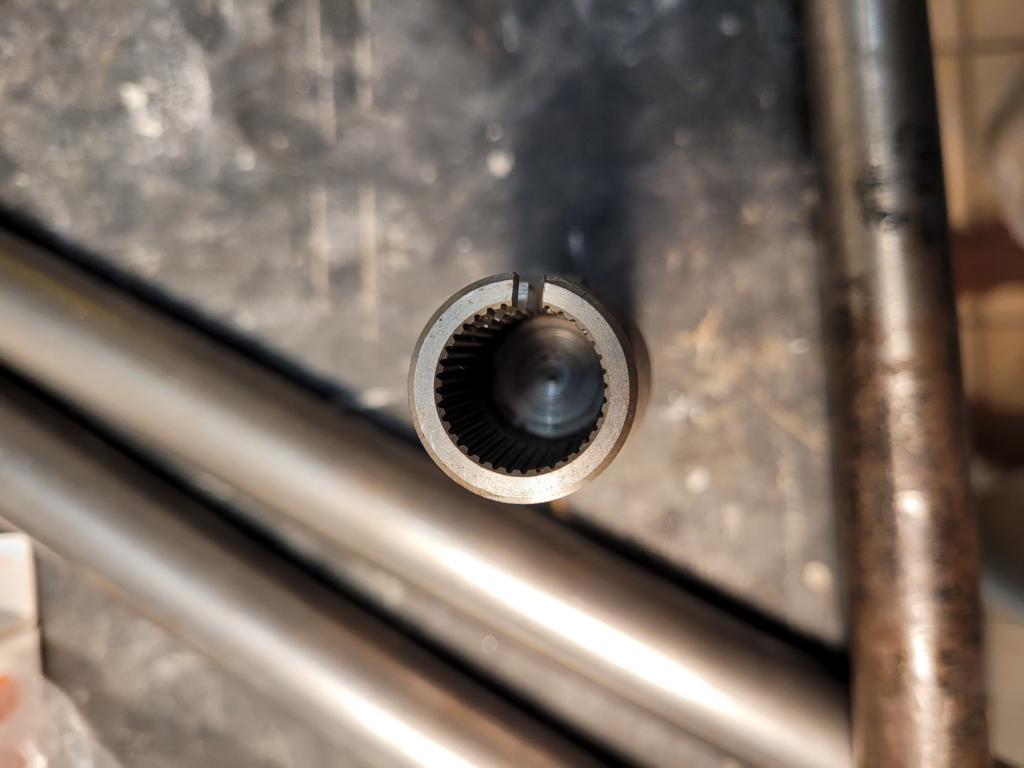

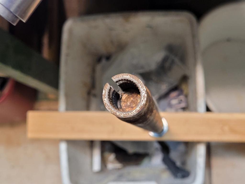

Nach Demontage des oberen Teils des Lenkrohrs und der oberen Lenkstange wurde der Defekt sichtbar. Die innere Feinverzahnung in der Lenkstange war über der Zeit abgrieben und die Lenkstange hatte nun zuviel Spiel auf der Vielzahnwelle der E-Lenkhilfe.
Auch der Versuch eine bessere Klemmung durch einen längeren Einschnitt in der Lenkstange mittels Flex und improvisierten Schraubstock zu erreichen funktionierte leider nicht.

Hallo Zusammen,

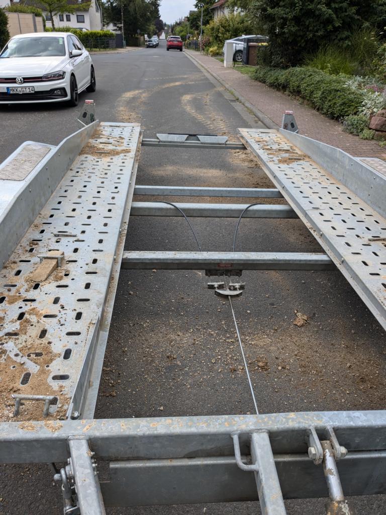

das Einparken des ETrialMog in der heimischen Garage war etwas tricky.
Die Sache mit der magischen Lenkwelle klappt noch nicht ganz so gut
Etwas besser ein Stummellenkung
Und damit lässt sich tatsächlich ...
mit viel Handkraft der ETrialMog vom Anhänger um 90° gedreht in der Garage einparken, sichtbar an den Spuren
Und das ist die Ursache:
kaputte Lenkwelle
der bereits neu angefertigter Adapter vom Hersteller aus den Niederlanden
