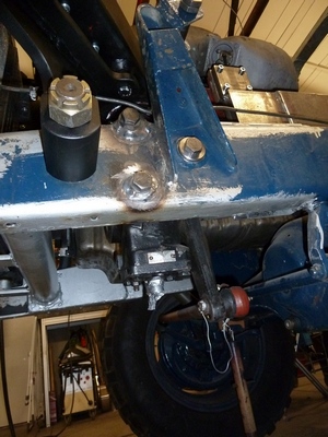

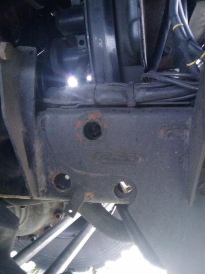

für eine 404-Totalumbau möchte ich die mechanische Lenkung durch eine Servolenkung aus der ZF-Baureihe 8090 ersetzen.
In diesem Zusammenhang suche ich einen (guten) gebrauchten Lenkgetriebe aus der U-90 mit der ZF Teilenummer 8090-955-124.
Ideal wäre eine Getriebe aus einer U-90 Rechtslenker, wenn ein solches überhaupt gegeben hat? Zumindest sind die Befestigungsbohrungen dafür am Rahmen vorhanden. (Siehe Anhang)
Die 8090-er wurde auch in leichten LKW-s eingesetzt, allerdings mit einer um 90° gedrehten Befestigung, was eine zusätzliche Konsole bedeuten würde, aber es geht irgendwie trotzdem.
Die entsprechenden ZF Teilenummer sind: 8090-955-176 bzw.
8090-955-173 (Rechtslenker)
Ich bin für jeden Hinweis sehr dankbar der für die Auffindung einer dieser Lenkgetrieben führt!

U90 Rahmen mit 3 Befestigungsbohrungen rechts.

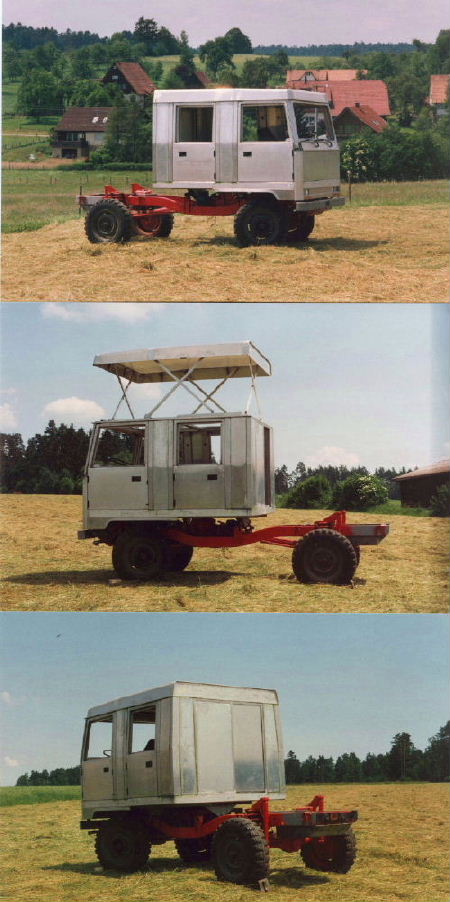

es ist ein OM 364 (4 Liter 4 Zylinder Direkteinspritzer ) verbaut. Der Motor ist nicht direkt am Getriebe verblockt, sondern über Kardanwelle und Zwischengetriebe aufgelöst.
Es wird kein Rechtslenker, sondern das Lenkgetriebe soll links außen am Rahmen befestigt werden und daher würde, von Flantschbild her gesehen, der Rechtslenker einfacher zum befestigen. Wie es aussieht gab es keine U90 als Rechtslenker zumindest nicht mit ZF Lenkgetriebe. Oder doch????
Grüße: Zsolt ( Alumog )

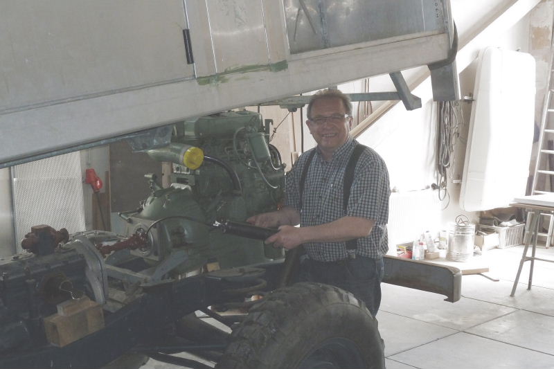

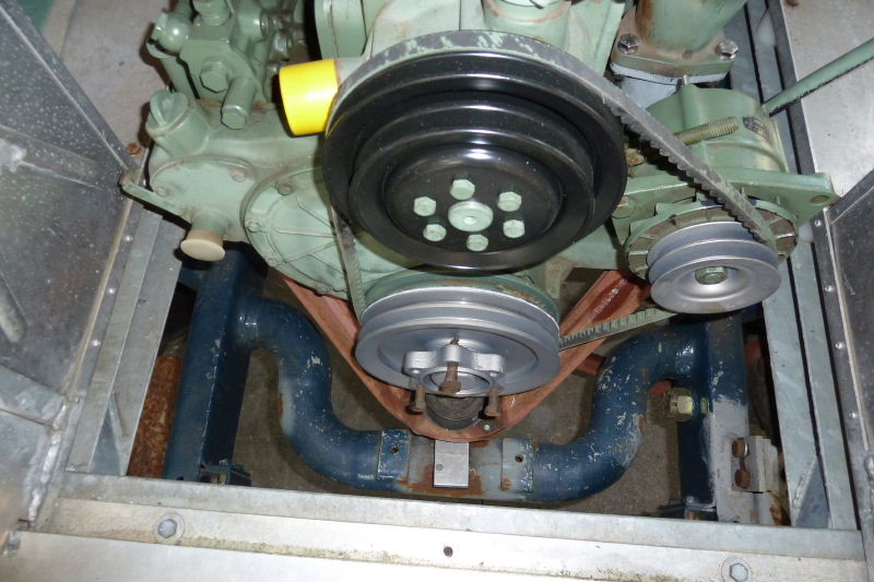

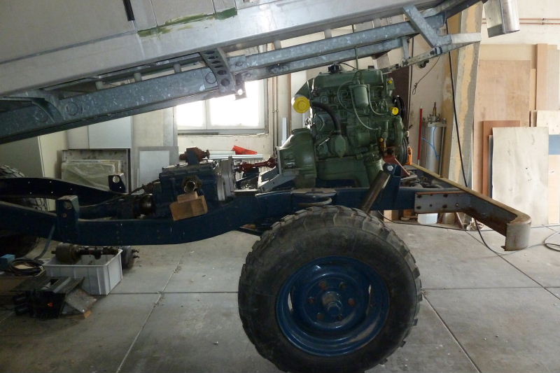

Hallo Zusammen,
leider habe ich keine präsentable Bilder bisher gemacht, deshalb erst nachdem ich exklusiv für Euch welche geschossen habe , möchte ich dem Wunsch von Günther nachkommen.
Zusätzlich zur Motorumbau einige Bilder bezüglich "vorbildliche Zugänglichkeit" am Unimog, oder Kippkabine mal andersherum. Wie man sieht kann der Schmiermaxe ungehindert seine Arbeit verrichten.
Es ist grundsätzlich möglich auf diese Art und Weise auch ein OM364L oder LA einzubauen. Ob das Originalgetriebe diese Leistungszuwachs auf Dauer erträgt ist noch unklar. Man muss sich heran tasten, wenn einem so ein Aggregat über den Weg läuft.
Ich möchte jetzt nicht so wahnsinnig ins Detail einsteigen, zumindest solange der Antriebsstrang noch nicht getestet ist. Die Kenner werden aus den Bildern das Meiste erkennen.
Grüße: Zsolt

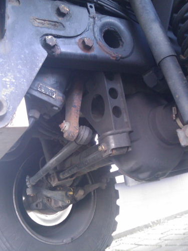

jetzt ist es soweit und meine Servolenkung aus der U90 funktioniert zumindest mechanisch zufriedenstellend. Nun möchte ich von der Servopumpe und zurück die Leitungen für den Lenkgetriebe Öl verlegen. Das meiste mach ich mit Stahlleitungen aber um zu entkoppeln benötige ich auch Schlauchleitungen.
Meine Frage ist: Sind Schläuche für den Lenkgetriebe-Öl von Beständigkeit anders als normale Hydraulik-Schläuche (NBR, EPDM) oder ist diese Saft nicht so aggressiv wie Bremsflüssigkeit? Darüber hinaus hat mir der Hydraulikladen mitgeteilt, dass Sie für Servolenkung keine Schläuche pressen können / dürfen, weil diese eine sogenannte "C-Pressung" benötigen. Ist das wieder nur Überregulierung, oder hat es irgendeine technische Bewandtnis.
Dank für sachkundige Kommentare.
Gruß: Zsolt
