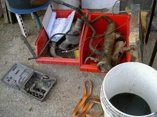

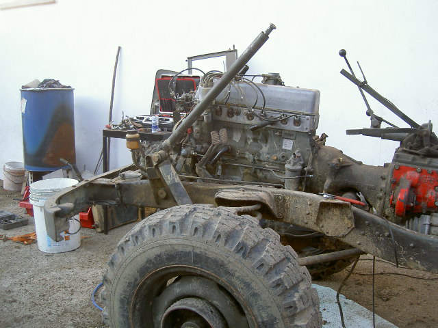

Hi Leute
hab heut mal was getan :twisted: .
um 11.00 Uhr angefangen und um 18.00 kupplung zerlegt. aber ich muss auch sagen, das ich im zerlegen immer besser bin als im zusammenbau :wink:
seht euch mal die bilder an, wie kommen die federn der Druckplatte an die Kupplungsscheibe, ist das weil der Drücker gebrochen ist, oder wurde die Kupplung schon mal falsch zusammengebaut :crazy1:
und was ist mit der Kupplungsscheibe, geht die noch, oder soll ich ne neue rein geben?
was soll ich alles tauschen? das drücklager läuft nämlich sehr gut.
